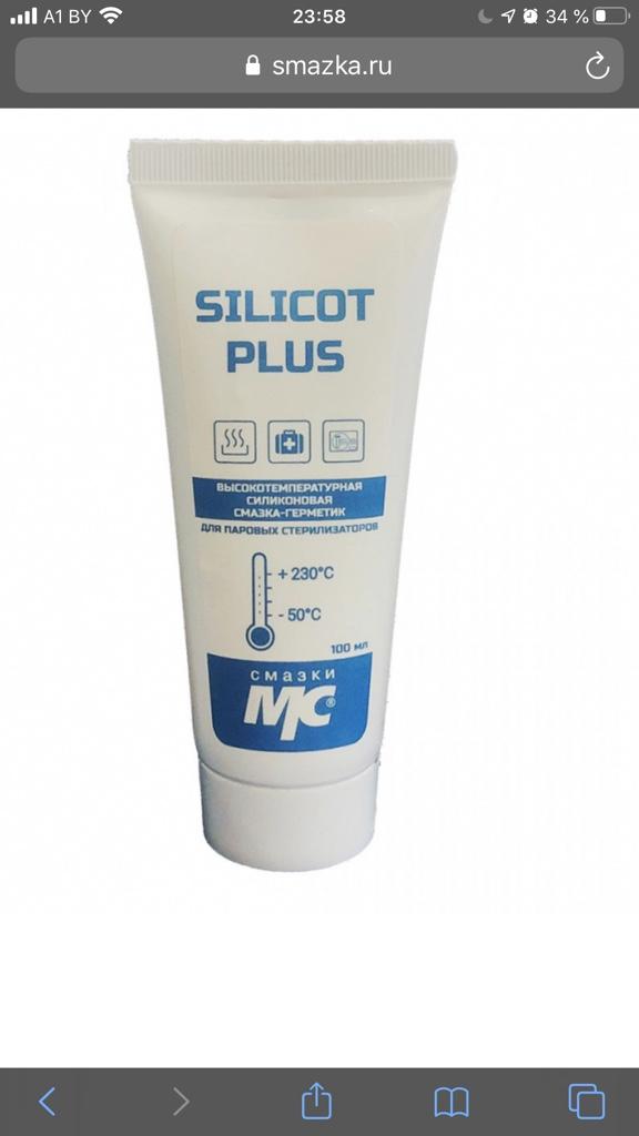

А чем хитрая от обычной отличается?
Не знаю))
Пока остановился на такой...
Судя по описанию должна быть эффективна.
