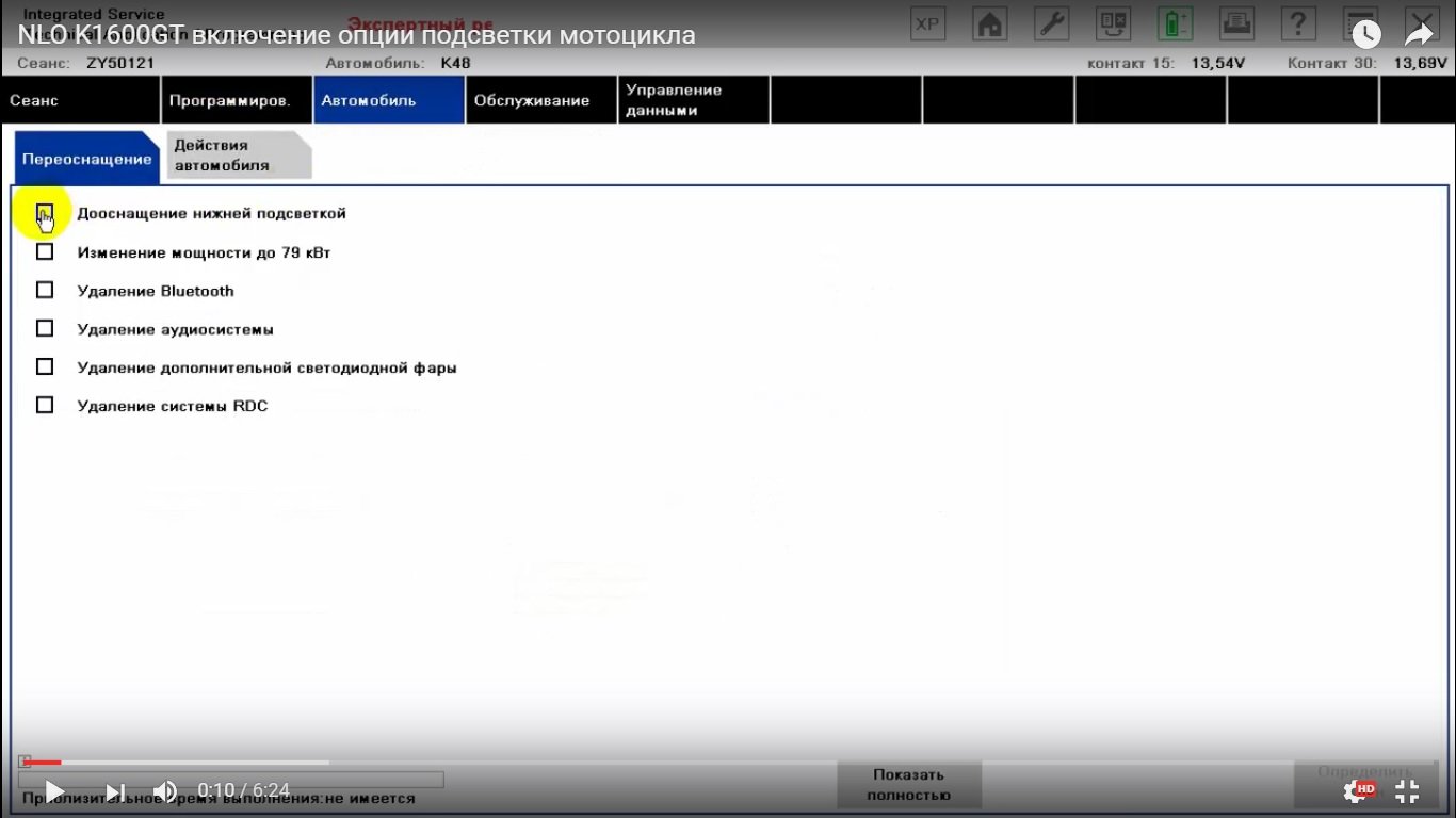

Это потому что он был задушенный - я его перепрошил на 160 лс_)

У Комиса нормальная мощность стоит
