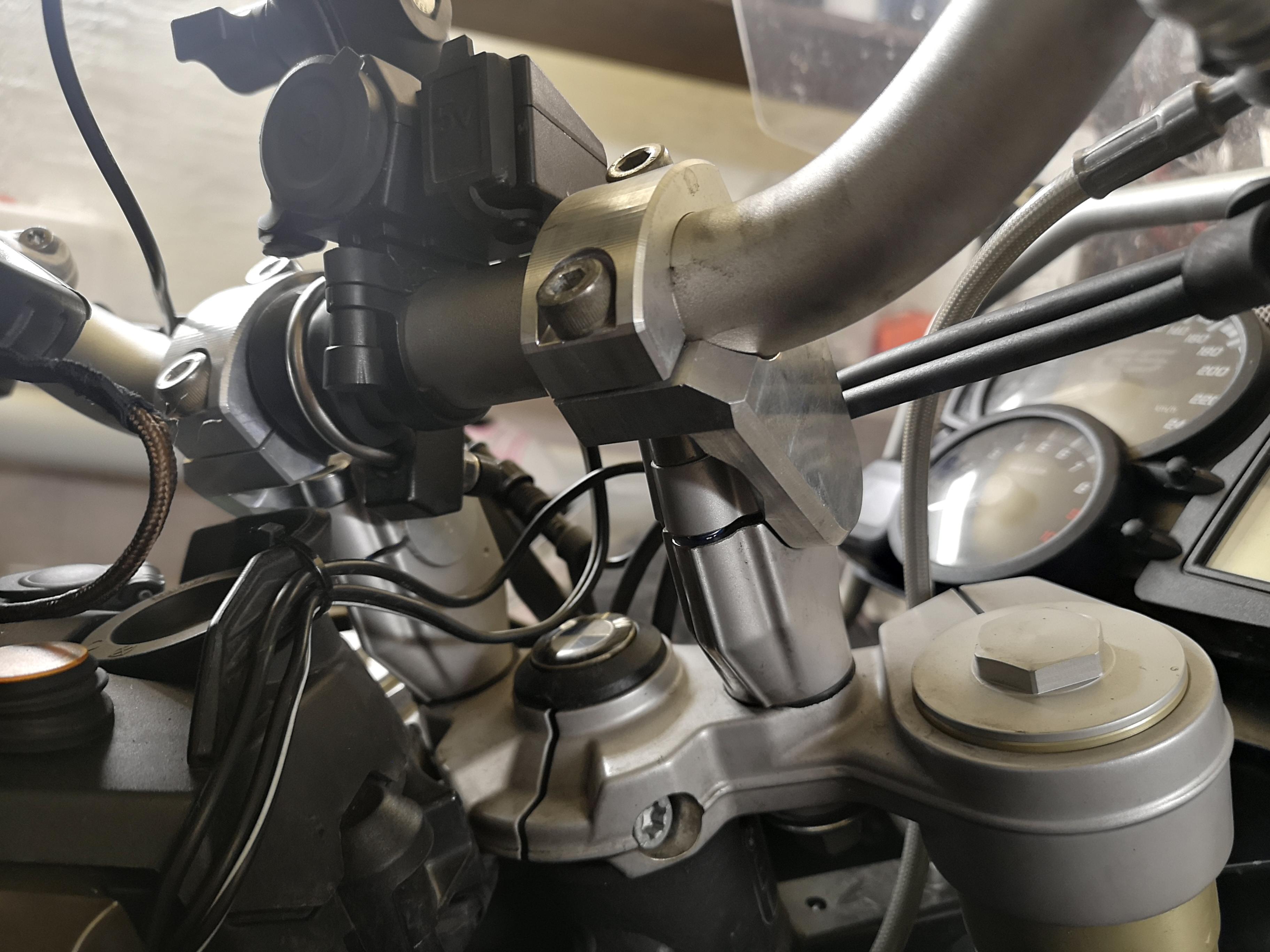

Привет. Хочу поставить 5см проставки, но попадалось на форуме, что тормозной шланг родной внатяг становится и нужно удлинять. Кто как это делал?

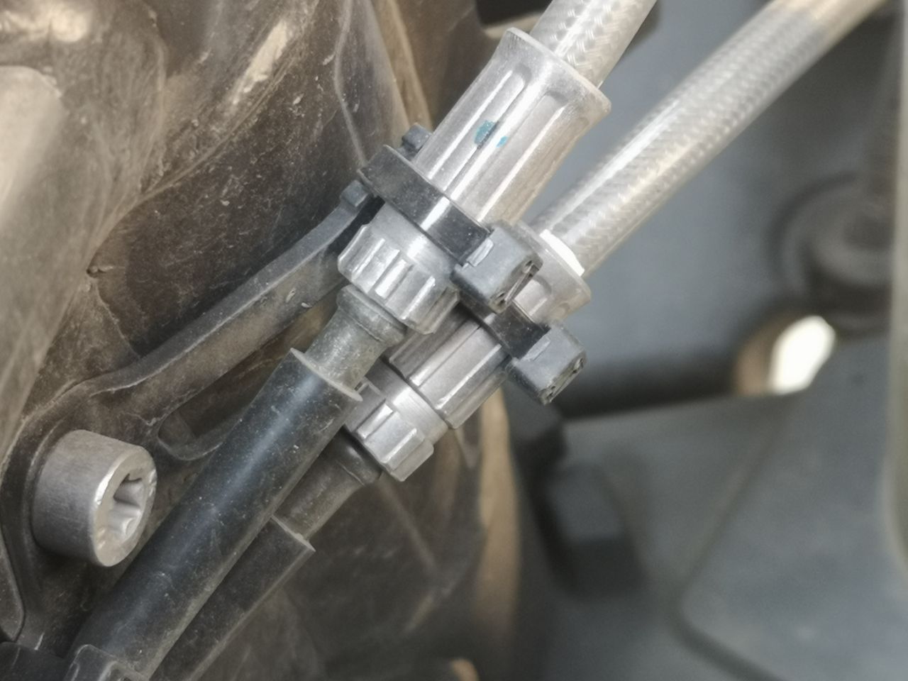

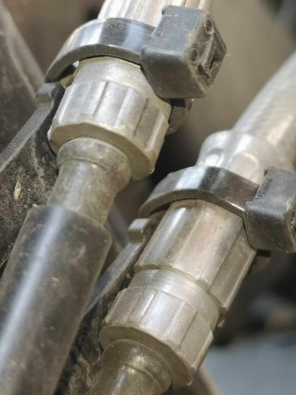

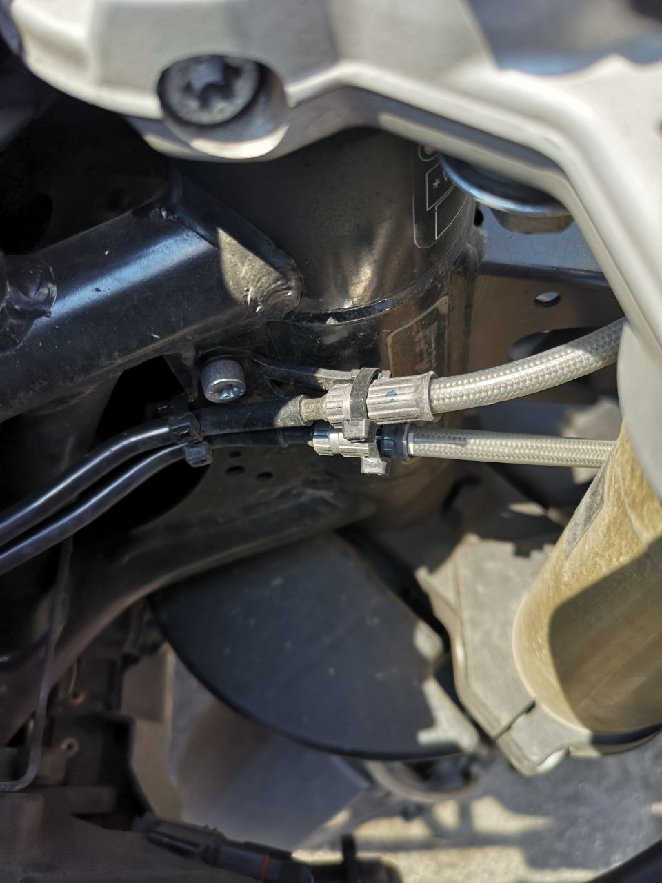

Другой, в теории, заменить только ту короткую часть, которая к бачку идет. Но есть нюанс. В оригинале есть вот такой узел, соединяющий металлическую трубку с армированным шлангом. Он разборный или обжат на месте?
Посмотреть вложение 87719 Посмотреть вложение 87717 Посмотреть вложение 87718

Зачем в вотсап? Людям интересно если есть решение. У меня из-за проставок тоже в крайних положениях стала натягиваться трубка переднего тормоза и именно в том месте, где показано на фото. Я так понимаю, что от машинки идет мягкий армированный шланг и в этом месте он переходит в трубку. А если так, то для удлинения шланга, придется снимать всю магистраль иначе пресс для опрессовки не подсунуть. Ну или второй вариант, брать штуцера гудбридж , те что винтовые, резать трубку и вставлять в разрез.

в общем пришли мне проставки, на выходных поставил. шланг тормоза натягивается, но мне показалось не оч критично, не струной. а вот трос сцепления пришлось перекладывать, его по хорошему надо другой покупать длинее, чтоб было все красиво.

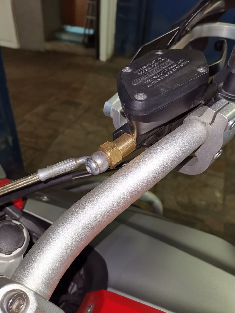

Я передумал резать родные шланги, последнее время кажется, что надо снять проставки на руле(ощущение, что спина стала болеть именно от такой посадки) и тогда лишняя длина шланга будет мешать. В общем выточил такой удлинитель из бронзы.

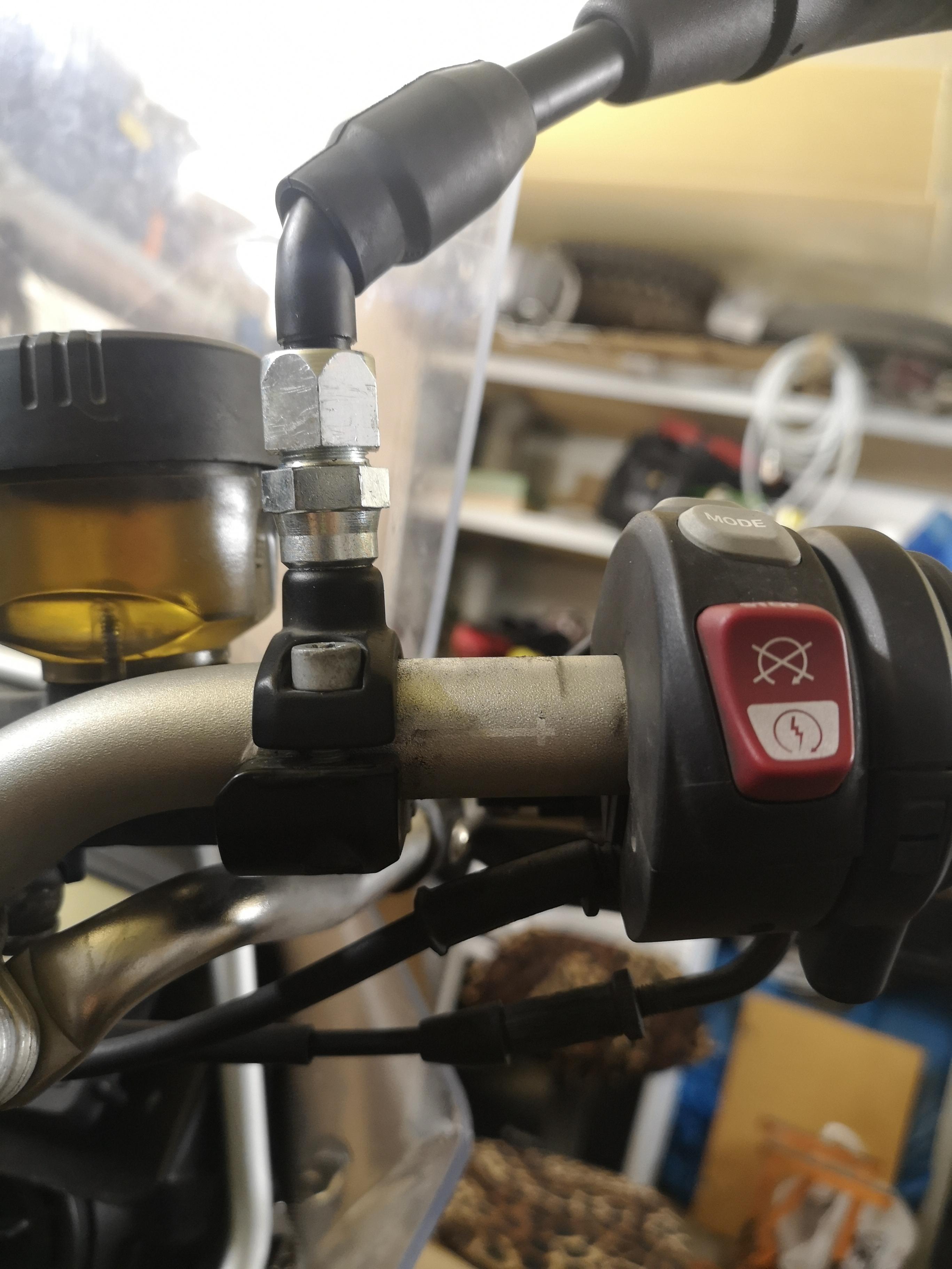

Гениальное по своей простоте и лаконичности решение из серии "а что, так можно было?" подсказал Юра snikers40, за что ему огромная благодарность!
При смещении тормозной машинки всего сантиметра на 3 ближе к центру руля шланга хватает без этого всего гемора с удлинением. Проставки установлены, завтра опробую. По первым ощущениям посадка стала более прямой, удобнее.
А чтобы вернуть правое зеркало на его уровень, заказал с али выносы зеркал за 500р. Фсьо.
Мало того, рычаг тормоза стало нажимать удобнее, т.к. хват пальцев стал ближе к его краю.
Посмотрел сегодня на трос сцепления - натягивается, но не думаю, что критично. Скорее всего так же подвину немного машинку сцепления на пару см к центру и на этом успокоюсь.
