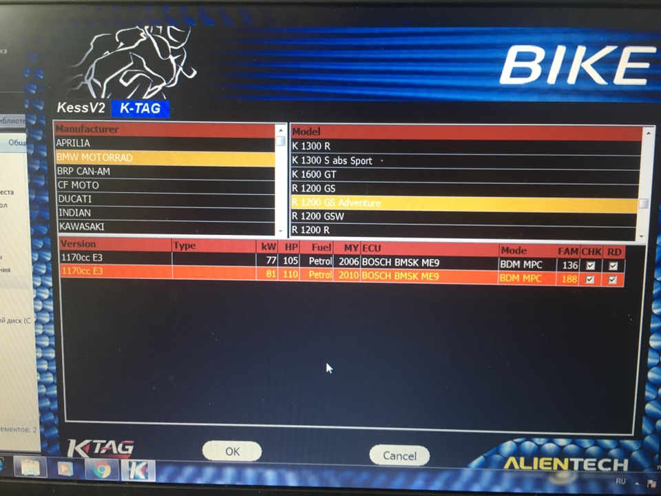

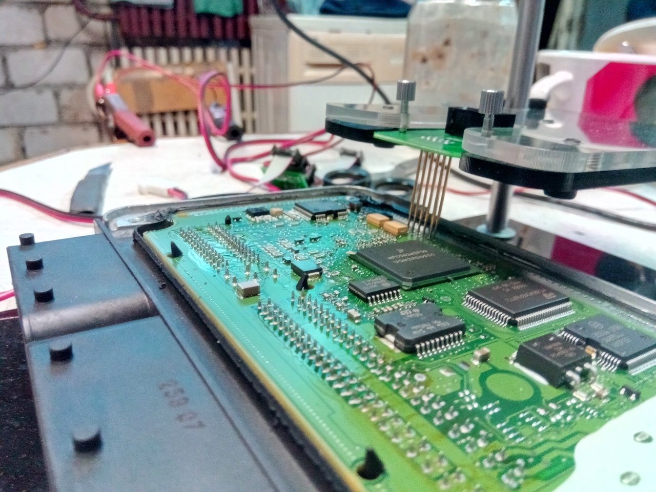

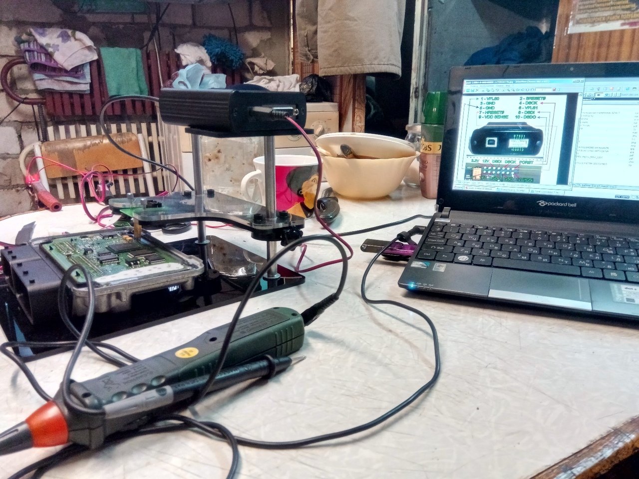

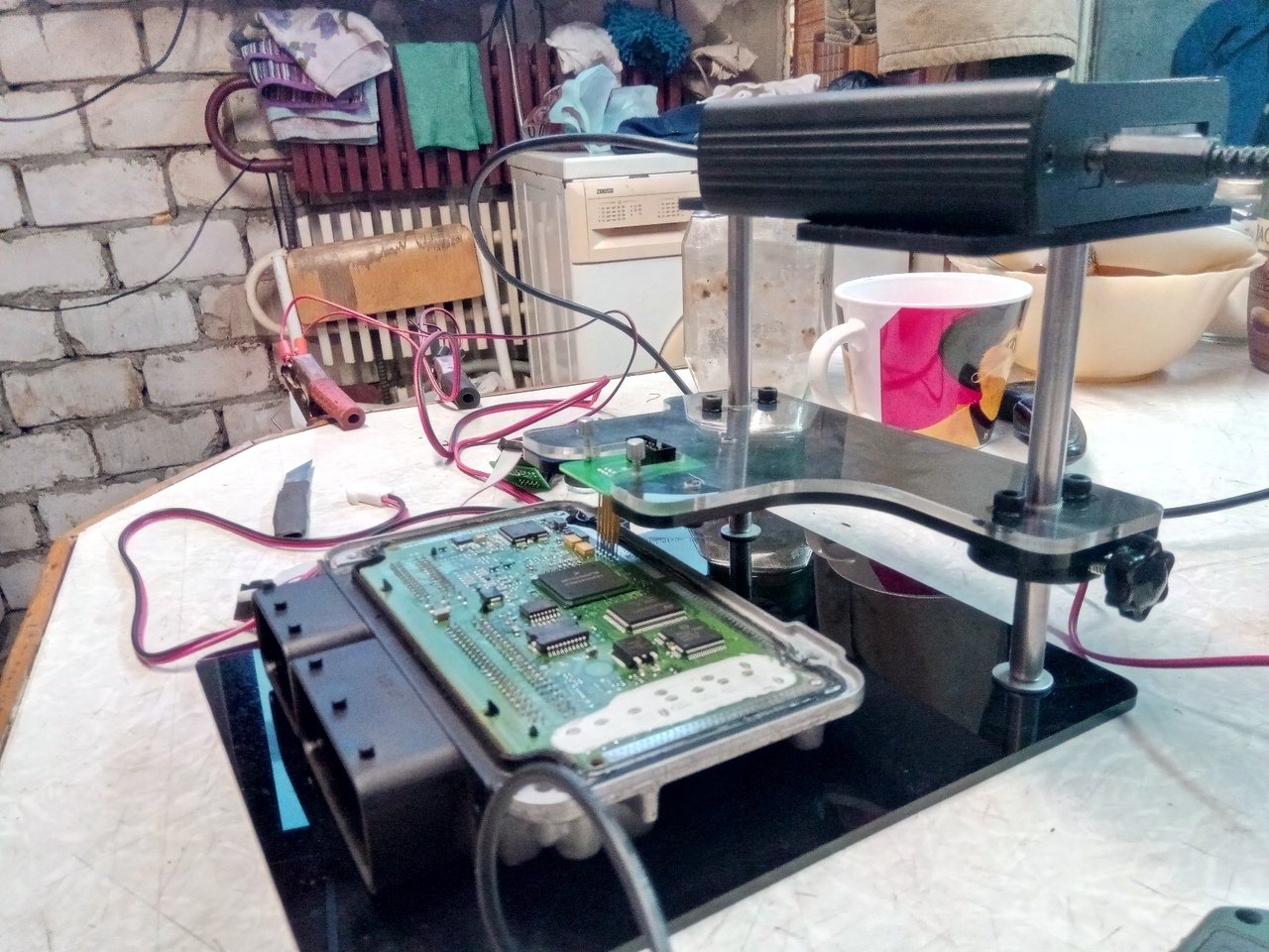

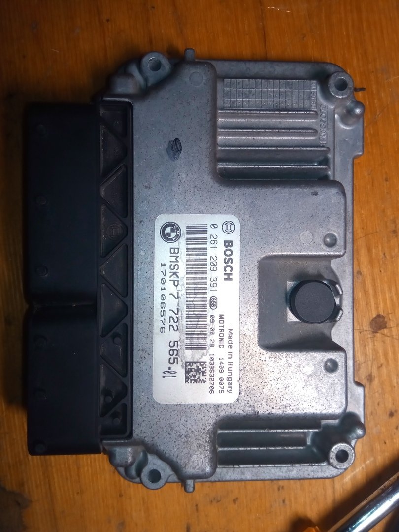

Это начало мы давно прошли. Да и по диагнозе можно читать и писать кессом. К- таг не нужен. А версию знать заранее нельзя. Каждая прошивка индивидуальна, и тюнинг делается на основе родной, что бы не было засады. Себе скачал сначала одну версию, потом обновил истой до актуальной и скачал уже обновленную версию. Прошивки разные, в ххекс редакторе видно. А вот скачанная к тагом и кессом не отличаются, поэтому нет смысла вскрывать блоки. 5.jpg 1.jpg 4.jpg 2.jpg
EEPROM в этом блоке не вычмтываеться, это я уже когда к ктаг открыл и увидел. А сначала галеттой по BDM сливал, а вычитывается только флеш. :smile:
Буду рад любой инполезной информации по возможности, кто сможет откалибровать грамотно прошивку.
