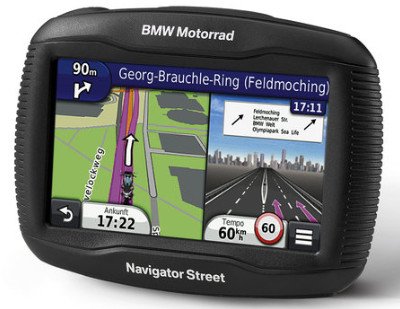

BMW Motorrad представил новый навигатор для мотоциклистов - BMW Motorrad Navigator Street
Скорее всего это аналог ZUMO 350/390 ;)
Описание на сайте дилера - ТЫК
