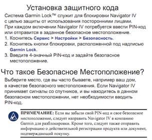

rik_km
Здравствуйте.Купил б\у Navigator IV, при включении просит PIN ,продавцу звонил,он говорит купил в италии на барахолке и ПИН не знает. Может подскажете,как спасти покупку
powrtwin
1,950
Замкадье
Продавец то поди с Авито?
RTuERkaM
1,452
6
Пин коды не снимают даже в официальных представительствах Гармина. При наличии такого навика + документов о покупке (обязательно), при обращении к оф представителю, такой навик с доками отправляется в главную контору (США) и там уже снимается код.
Если есть подтверждения, что он куплен, а не украденный, и так как вы человек новый, то желательно бы поручитель с форума, тогда стучите в личку, смогу помочь.
RTuERkaM
1,452
6
