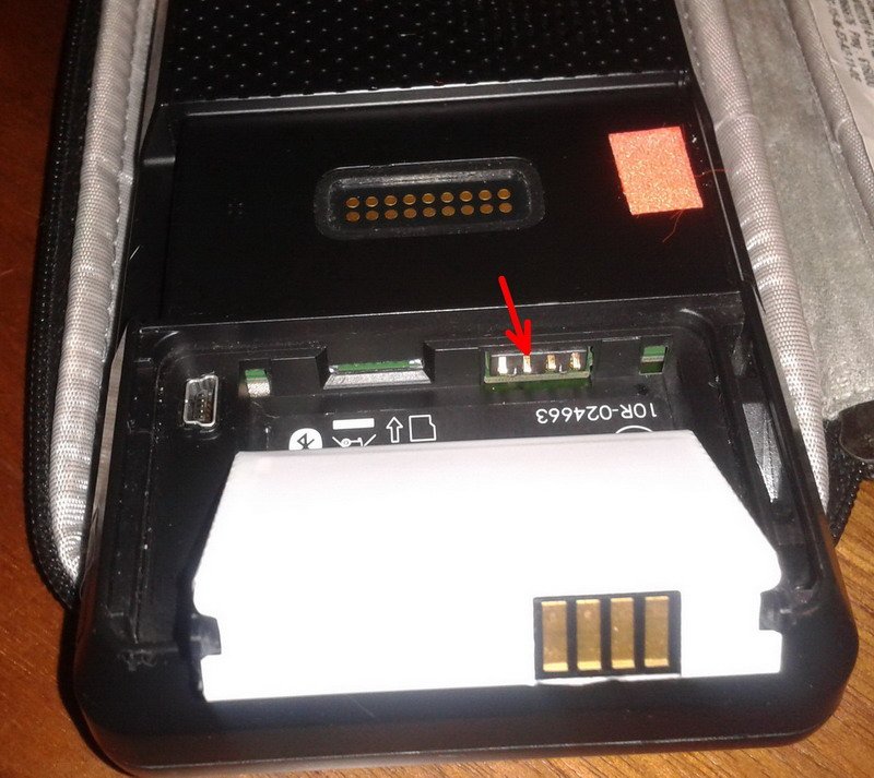

Для информации, если у кого-то на ЗУМО 660 или BMW IV перестал заряжаться аккумулятор, или при включении навигатор ругается, что нету батарейки (аккумулятора), то первым делом следует проверить контакты, они иногда западают, в связи с этим получается плохой контакт и в последствии вышеуказанная проблема. Контакты спросто нужно отогнуть на место и все будет ОК. :smile:
