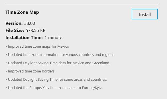

Кстати, интересен один пункт обновления в новых картах...
    23.5 KB · Просмотры: 291
