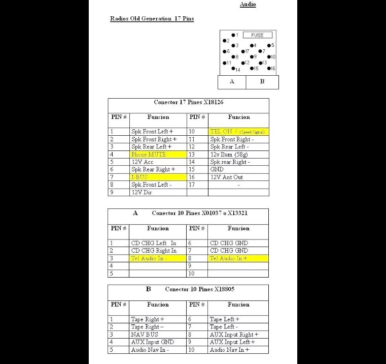

Отвечу сам себе: поскольку BMW - это BMW (детали механизма регулировки зеркала от Е39 вполне себе подошли на R1200RT)
- начал искать информацию непосредственно по магнитоле. Нашел распиновку разъёма (нас интересует часть Х18805) и сделал по написанному: аукс - AUX, звук навигатора - соответственно Audio NAV. На аукс, на всякий случай (зная, как оно работает в машинах) поставил бмвшную обвязку: 2 кондёра и резистор. Доложу вам: всё работает!

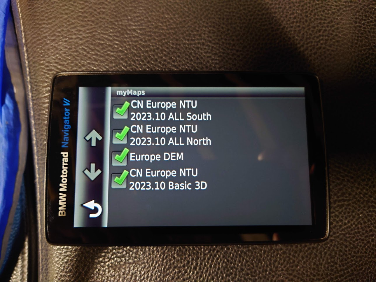

Добрый всем день, вопрос по навигатору BMW Navigator IV, пришел с Японии, как в него загрузить карты России, где их взять и что с ним делать, кто может помочь?)))

Повторю вопрос, поможите с прошивкой 4 го гармина. приехал с гусем с Японии.

Подтверждаю!!! Александр RTuERkaM перепрошил моего японца и поставил актуальные карты и РФ и Европы
Спасибо огромное!
