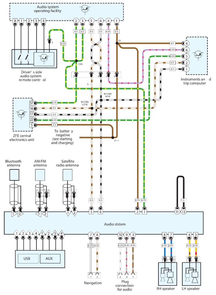

Alonso_BV
21
Здравствуйте Всем!
Подскажите, пожалуйста, возможно ли решить проблему:
поднимаю с колен 1200РТ - есть магнитола с CD, есть колонки, панель управления, и это все даже играет... Но в жгуте саунд-проводки нет фишки для подключения крэдла навигатора и нет AUX кабеля. Очень хотелось бы привести все в порядок: реально ли найти схемы подключения недостающих частей? Есть руки, голова и несколько раздербаненных авто-проводок БМВ, откуда можно надергать проводов/пинов/фишек.
Спасибо за ответы, с уважением
gauze
236
москау
  2. YAMAHA
схема радио 2010-2013 двухвального воздушного. не знаю насколько отличается от предыдущих
