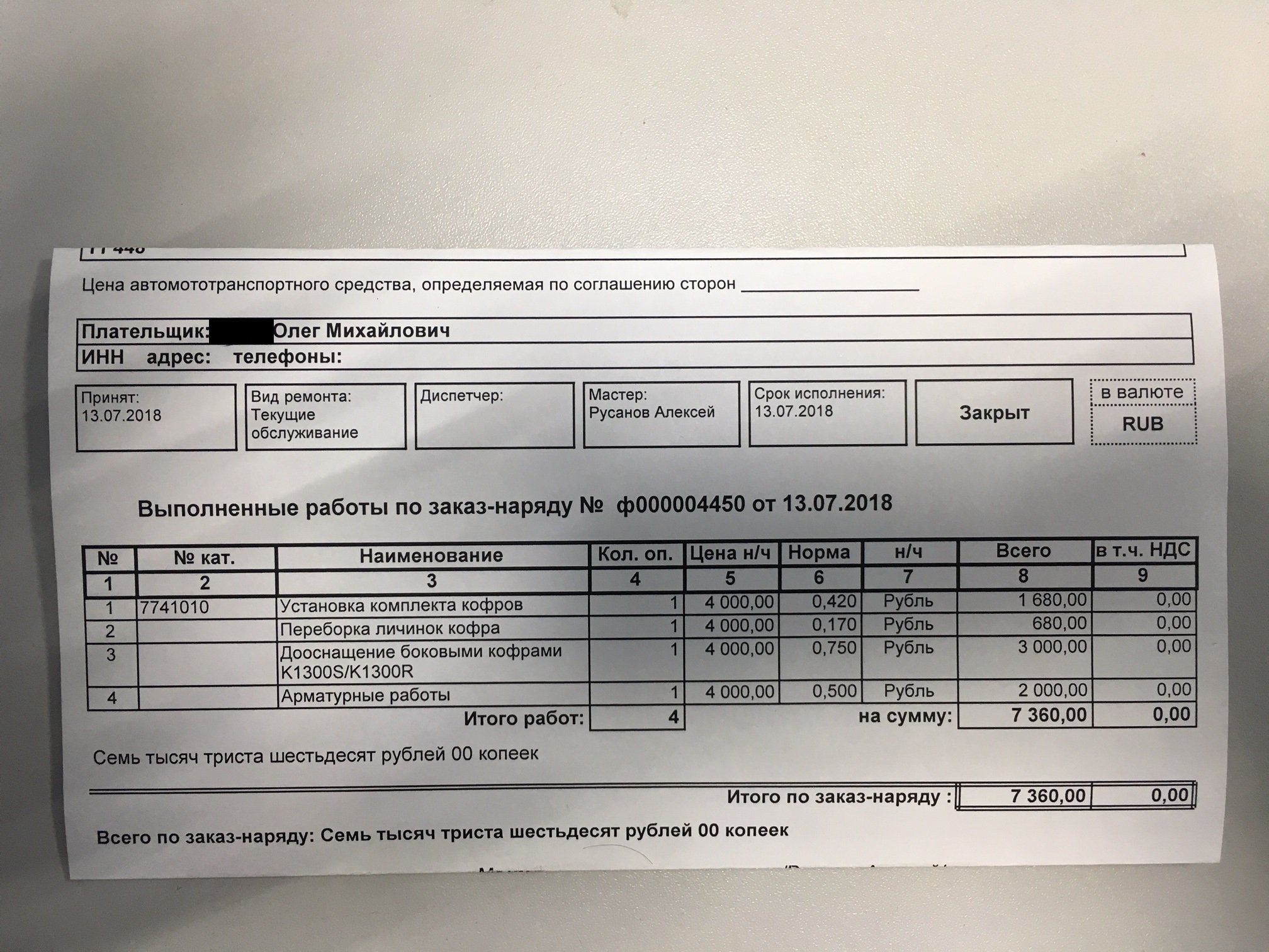

Клиент у нас был 13 ИЮЛЯ 2018г. Не знаю, что у него случилось и почему он ждал целых 75 (Семьдесят пять) дней, что бы написать эту претензию.
Как знают специалисты и многие кисоводы, то на KS\KR действительно встречался конструктивный дефект в виде закисания болтов на пассажирских ручках. Толи на заводе много герметика используют, то что, но в результате при попытке открутить (именно открутить, а не закрутить) эти болты, они проворачиваются. Руки механика тут абсолютно не при чём. Сами болты вкручиваются в алюминиевые втулки, которые заклёпаны в подрамник. И если такое случилось, то владельцу просто не повезло, процедура замены втулок и заклёпка в подрамник в RSD не предусмотрена, и если следовать строго рекомендации завода изготовителя, то владелец вынужден купить новый подрамник. Это к слову около 70 тыс рублей!!! + замена.
Понятно, что никто не хочет, что бы клиент попал на такие расходы. Клиенту об этом рассказали, объяснили, и дальше при нём механик аккуратно с помощью фена и дрели вытаскивали 2 болта из 6-х. Да, у нас не было в наличии таких заклёпок и мастер при клиенте поехал за ними, что бы клиент не оставлял мот на день, а мог уехать в тот же день. Такая работ бывает в сервисе раз в 2 года.
Да, аккуратная работа требует времени, сильно перегревать подрамник нельзя, что бы не повредить пластик. Общая работа с учётом поездки за инструментом заняла более 3-х часов. Клиент присутствовал, при всех работах, видел, как всё происходило. В процессе работы никаких вопросов не было.
В заказ была выставлена арматурная работа, всего 0,5 нормочаса – 2000руб.
Никакой стоимости оборудования и запчастей в заказе нет и денег за это никто не брал, так что это ложь.
Если были какие то претензии, то зачем ждать 75 дней!!! Если посмотреть на фонарь внимательней, то, то будет ясно, что он запотел точно не после установки.
Мы всегда согласовываем с клиентами стоимость работ и з/ч и если бы клиента нет рядом, ему сообщают по тел об изменениях. Здесь же не было дополнительных работ, было необходимое исправление обнаруженного дефекта, который делали при клиенте.
Как я понял из разговора с клиентом, он не знал, что работа по замене втулок будет стоить денег и в этом его единственная к нам претензия. Бред конечно, но я готов вернуть лично 2000р. и забыть эту ситуацию.

Весь сыр-бор за 7000 рублей)

Сумма счета подозрительно маленькая, наверное забыли что-то включить))

День добрый,
После общения с с Ильей, дополнительно проконсультировался у диллеров bmw и сервисах, постараюсь сделать выводы без эмоций:
1. В отношении работ (проконсультировался дополнительно у диллеров и др сервисах) - действительно, есть конструктивная недоработка, поэтому при установке кофров возможны дополнительные работы с закладными в раме. (Не специалист, возможно что-то напутал с терминологией)
2. По оплате дополнительных работ - в случае возникновения дополнительных работ, а также увеличения стоимости работ, необходимо согласовывать увеличение стоимости с Закачиком. Увеличение стоимости небыло согласовано, а был поставлен перед фактом, что и вызвало не конструктивные эмоции. Для конструктива, позволю себе дать рекомендации: если возникли работы, необходимость и причины их возникновения желательно объяснить клиенту (профессионализм - это в том числе и объяснить заказчику почему счет увеличен, и согласовать это увеличение с клиентом до начала выполнения работ и выставление счета (даже если клиент находиться в рем зоне постоянно( мое мнение))
3. По разбитому фонарю - в связи с давностью (прошло более 2 месяцев как собрался написать) претензии поздно предъявлять (в этом согласен с Ильей), однако понравилась позиция владельца сервиса "даже если бы Вы обнаружили разбитый фонарь через неделю, мы готовы были рассмотреть претензию и решить данный вопрос". Откровенно, был приятно удивлен позитивным настроем.

У меня вопрос к ТС - так был выставлен счёт за оборудование или нет?
судя по заказ наряду...нет....может отжали:biggrin::biggrin:
