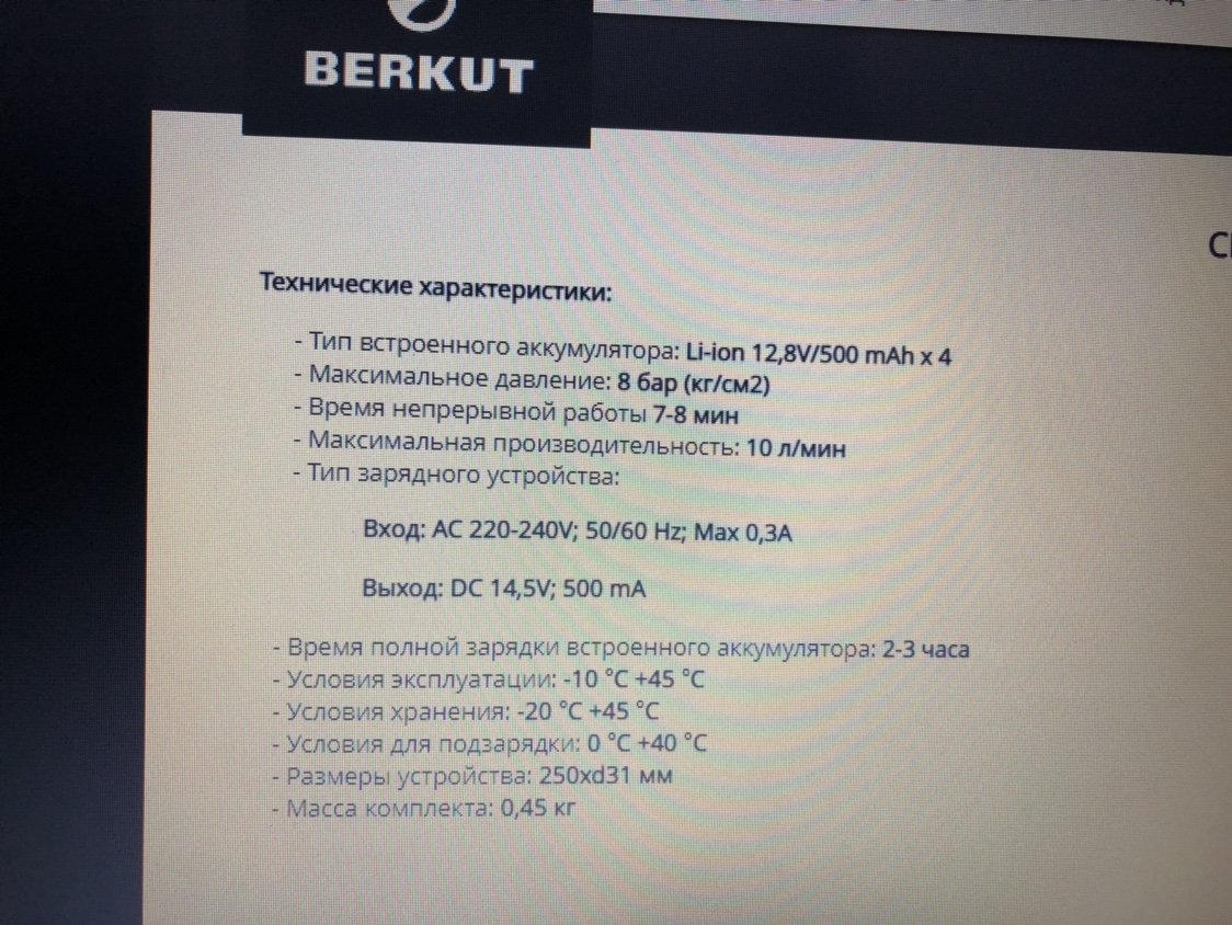

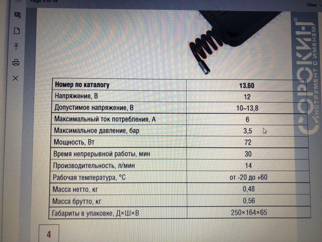

«Беркут» ни чем не меньше «Сорокина», а ещё и тяжелее..
Для меня например, определяющим фактором в поездке на мопеде, является вес.
Есть ещё один нюанс, чем компрессор меньше, тем он менее производителен и надёжен. Имхо
Вот люблю я эти голословные заявления...
Вес Беркута 450 гр./ Сорокина 480 гр
Давление максимальное 8 атм / 3,5 атм (здесь надо вспомнить, что заднее колесо качается до 2,9 атм.)
Габариты 25см * 3 см (плюс шланг) /150х120х55 (в объеме это 990 /189 - что и со шланогом сильно меньше Сорокина)
И только в одном Сорокин выигрывает - в производительности 10л / 14л
Да есть, это и есть Береут . Опыт многолетний

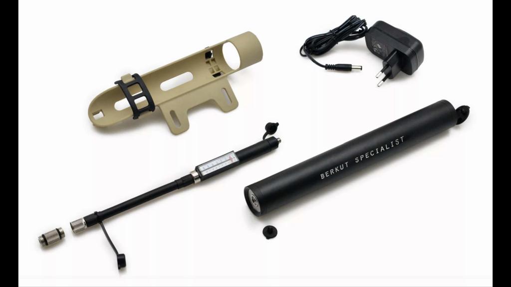

Кстати встроенный акб в насос тоже немаловажный фактор!!!
Ну во-первых это удобно!(с)
Не надо разматывать провода, снимать сидение или щитки, подключаться к аккумулятору, потом все это сматывать, закрывать и ставить на место.
Обращайтесь!
https://motormir.com/product/nasos-...roennym-akkumulyatorom-berkut-dlya-mototsikla
Что-то хвалят этот Беркут... взял я его у ребят в прошлом году, так ни разу колесо после прокола не накачал, садится аккум, а от сети не пашет. Может просто брак какой, работает минуты две.
От сети (220В) и не должен, а вот работать при полной зарядке должен 8-10 минут.
Привози - гарантия год!

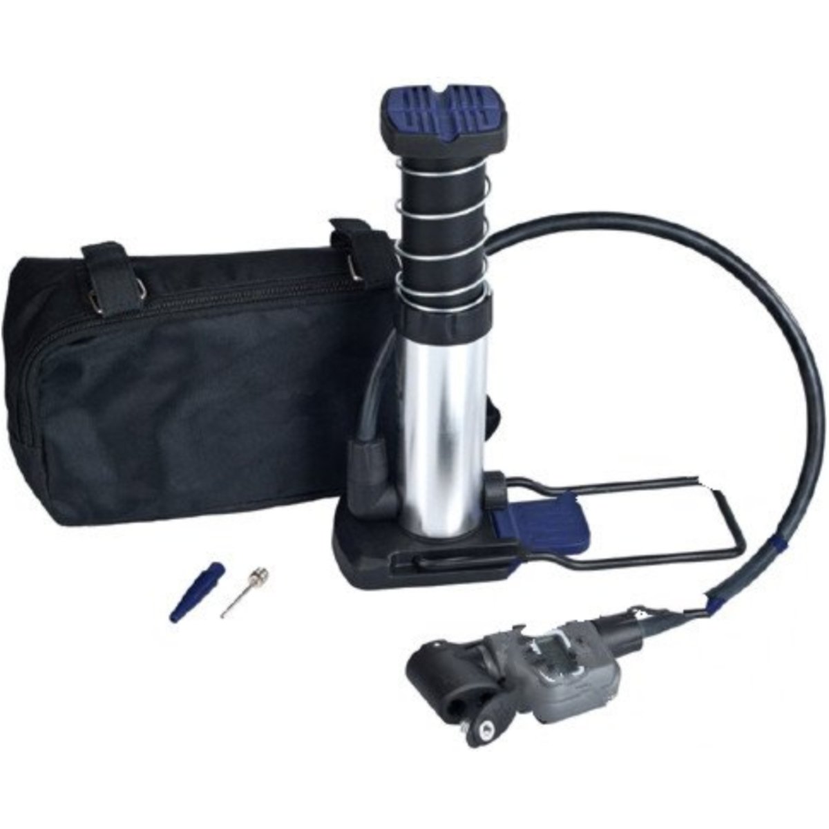

Ножной насос надежнее, что в данном случае важнее, чем комфорт и быстрота выполнения самой операции.
Блин да успокойтесь уже владельцы больших вёдер ;))) то что в ваши кофры все влазит не значит что все с такими ездят. Понятно что ножной лучше, но места для него нет!
Да нет Эдуард, есть ножной насос компактный, но качать им замумукаешься!

На самом деле он компактен, вынослив и качать им не так уж долго и затруднительно. Совсем недавно в Казахстане, опять его проверял (раз пять, наверное), когда прохерачил заднее по дороге из Орала в Гурьевск. До этого не пользовался им лет пять и даже не проверял ни разу, но в нужную минуту он оказался полностью работоспособен, даже батарейка в электронном манометре оказалась жива и он работал.
