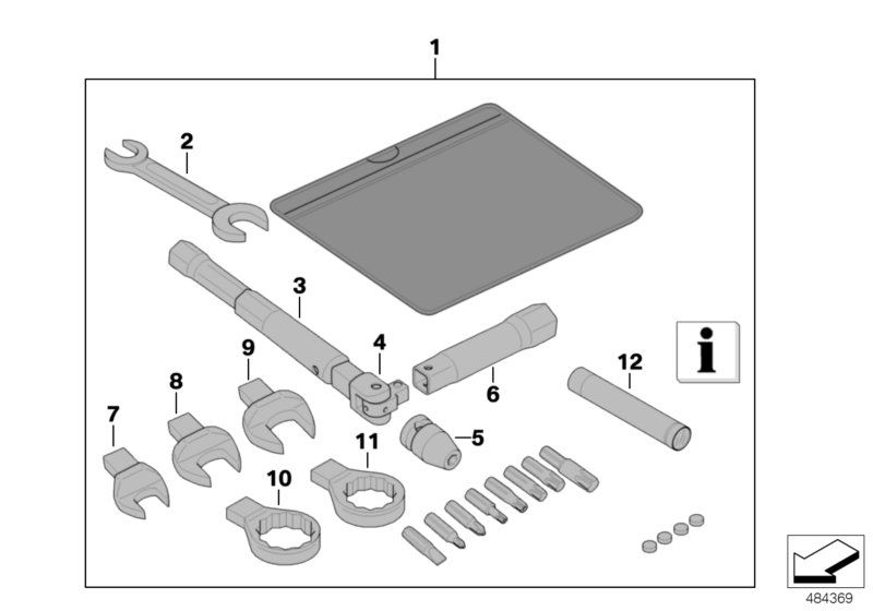

Вот такой набор решает все вопросы с текущим ремонтом. Он компактен и железо, из которого он сделан, довольно-таки неплохое.
https://www.bmwcats.com/moto/K25/51555/0:0:-/77/77_0249/

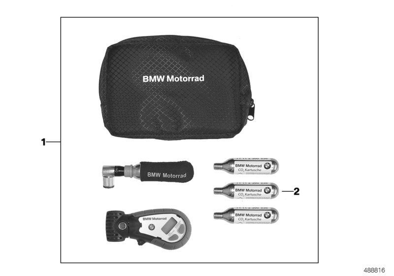

Набор для ремонта шин, типа такого + малые монтажки и подкладки для колесного диска. Впрочем жгутики мало помогут особенно "зубастой" резине поэтому кладу еще мягких заплат и клей.
https://www.bmwcats.com/moto/K25/51555/0:0:-/77/77_1072/

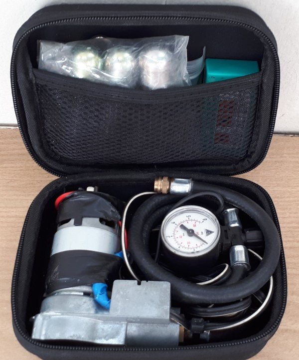

Насос. Очень компактный, производительный и безотказный. По моему мнению от простого насоса можно ждать меньше сюрпризов чем от электрокомперссора.
http://cdn.bmwclub.ru/data/photos/l/284/284960-1536231161-1d449595ddb81a4a5d277f597f66c5ab.jpg
https://www.bmwcats.com/moto/K25/51555/0:0:-/77/77_0251/

Скромно напомню, что должна быть еще и розетка напрямую от АКБ. Для подключения компрессора. А то тут недавно наблюдал одного мотоциклиста, который хвастался своим новым миникомпрессором. А на вопрос, "куда ты его будешь втыкать?" показал на штатный прикуриватель БМВ. Я его сильно расстроил и озадачил, что этот прикуриватель не "тащит" 6 ампер пускового тока его компрессора.
