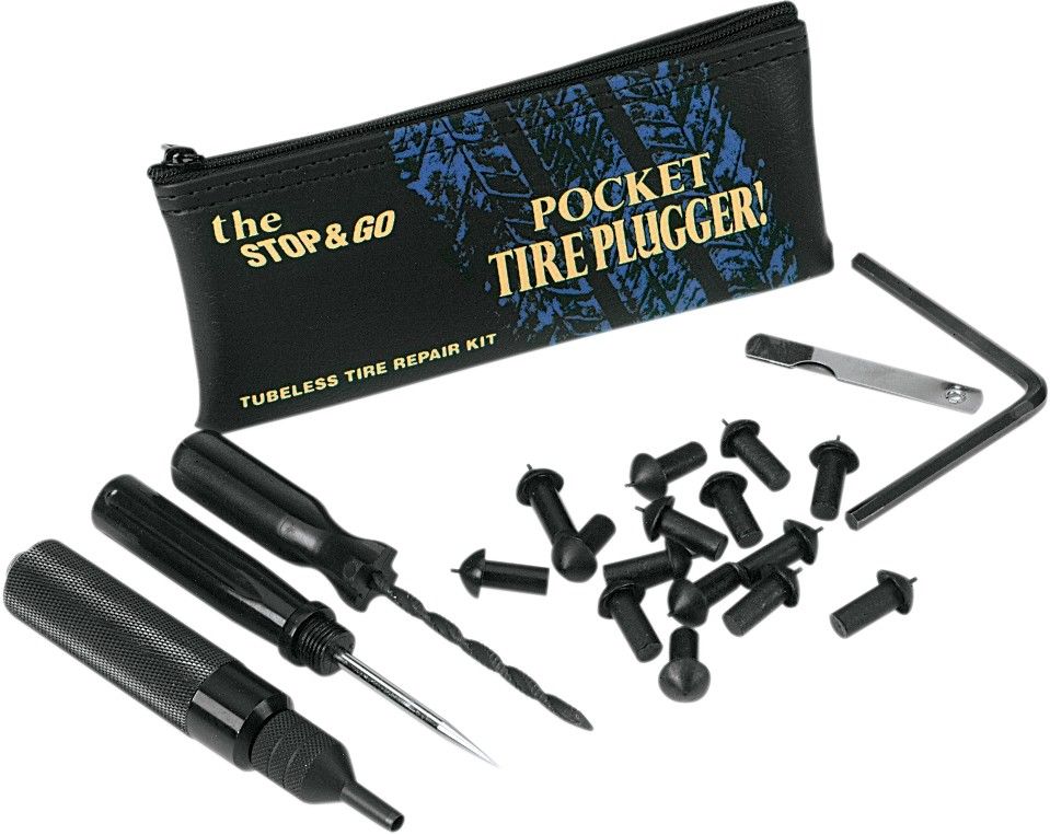

Жгутики вчерашний день, грибок и пистолет надежнее.
Хулюган
1,994
22
Собянинск
Видимо разговор о чем то подобном. Но у нас я такого не видел
http://wanaryd.com/tubeless-tire-plug-gun-kit.html
Угу, о нем, только это автомобильный вариант
https://ru-stopngo.glopalstore.com/pocket-tire-plugger-for-all-tubeless-tires/
без насоса
https://ru-stopngo.glopalstore.com/tubeless-puncture-pilot-for-motorcycles-scooters-atvs/
с насосом
