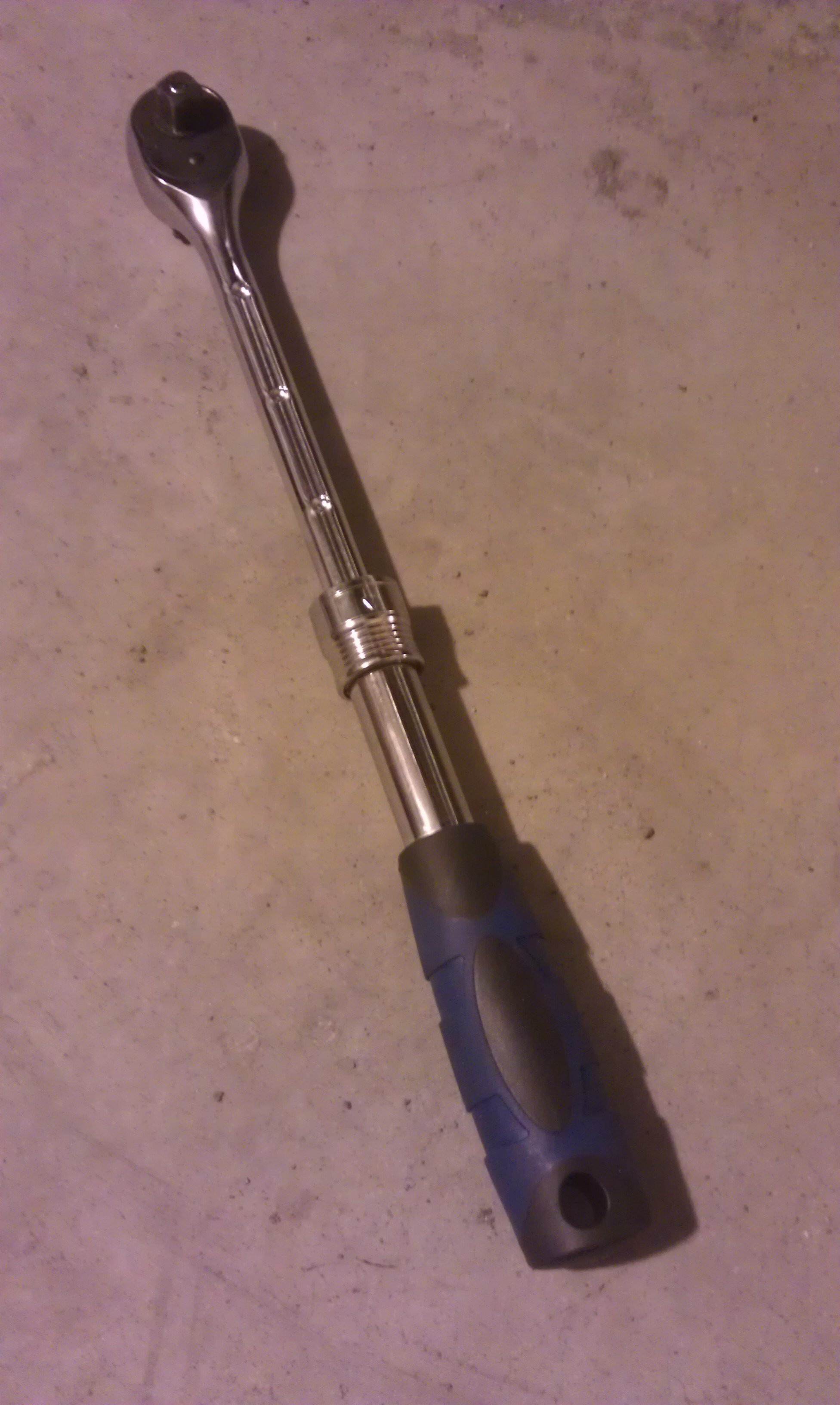

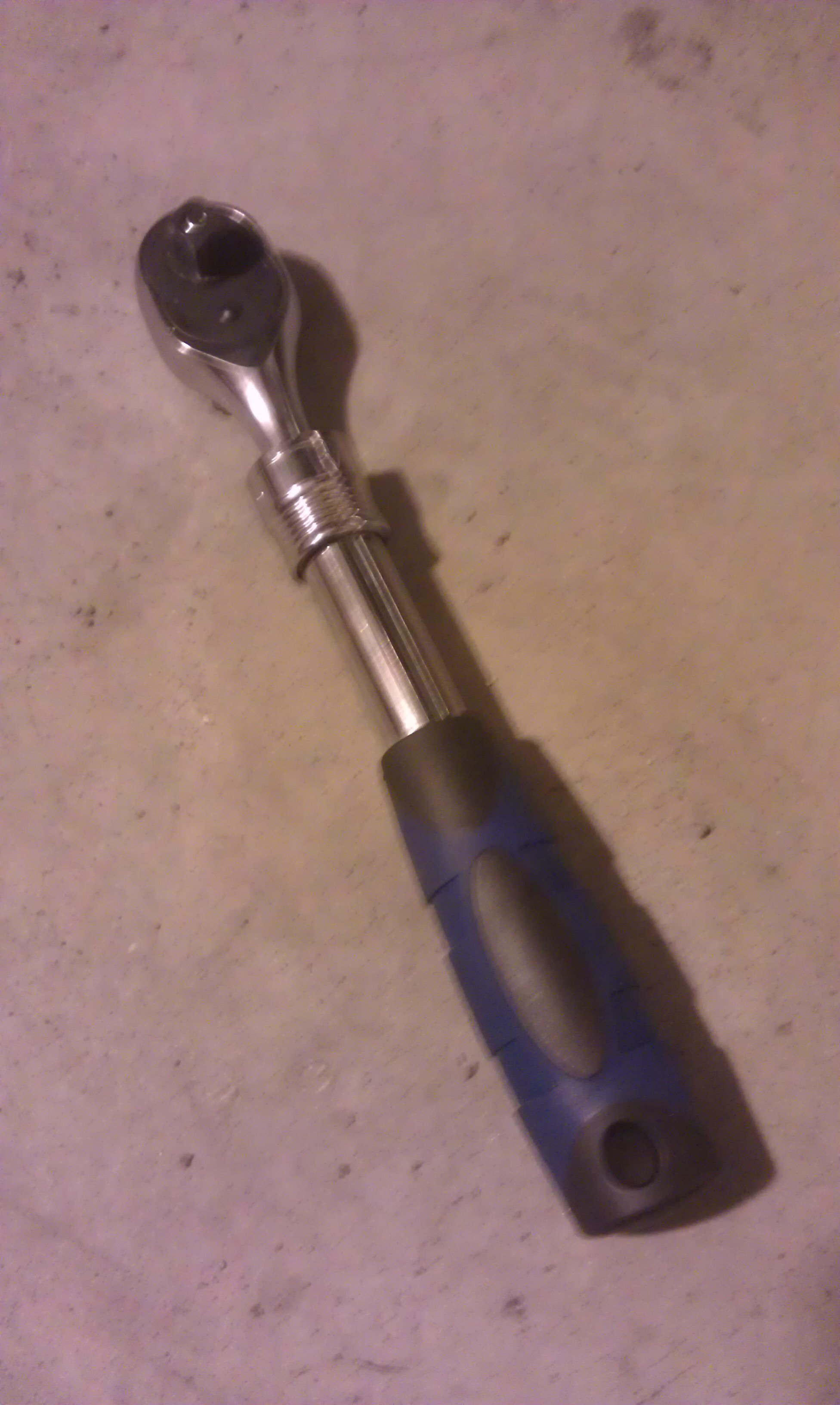

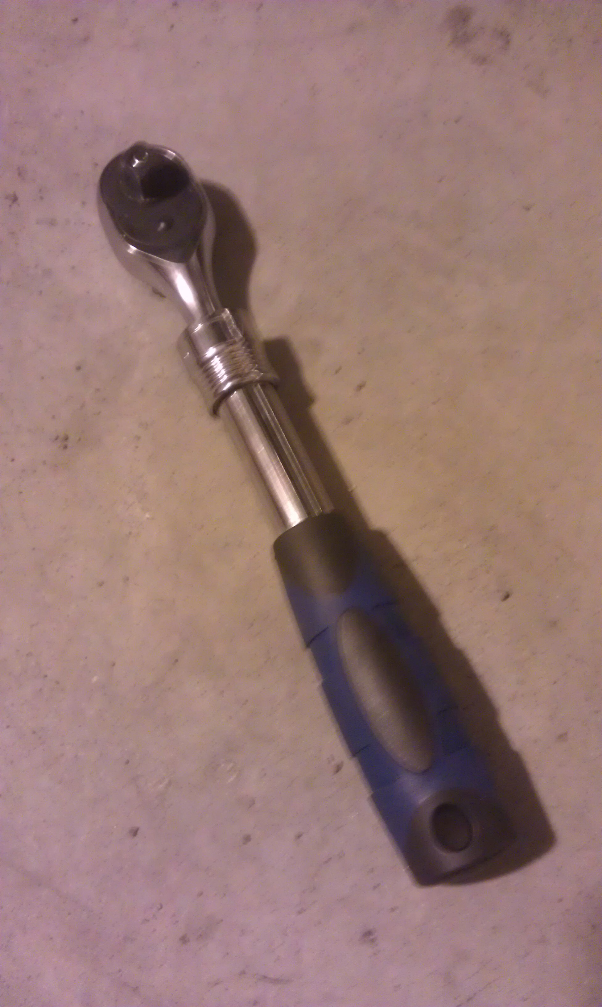

Заменил масло в редукторе по вышеуказанной инструкции в картинках, но после того, как прикупил удобный ключ-трещетку, телескопическую, т. К. Не смог открутить колесо тем инструментом, который у меня был в мото. Теперь ключ image.jpg image.jpg буду возить с собой:
