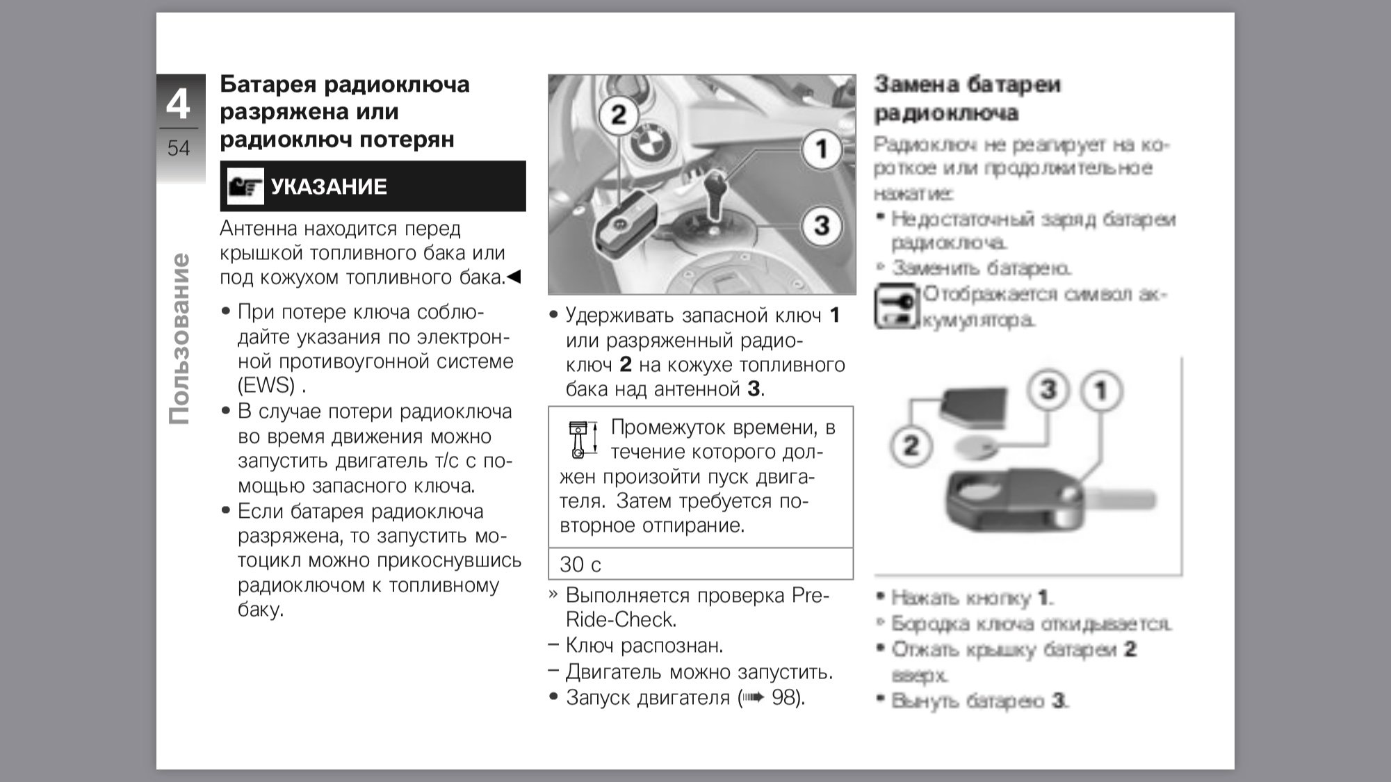

так и не разобрался, как эта навороченная система работает?
если в ключе микросхема, типа автоответчик "свой-чужой", то как срабатывает запасной - пластмассовый - ключ?
Пока не приходилось юзать.
Дилер сказал: если не можете завести- воткните между сидениями.
Инструкция- приложить в район крышки бензобака.
Или наоборот[emoji23][emoji23][emoji23] уже не помню. Но точно помню инструкция и дилер советовали по-разному[emoji24][emoji24][emoji24]
Ну дилера можно понять: им очень мало платят)))
Инструкция всегда с собой, под сиденьем, благо, что у саргента весьма вместительный рундучок.
Штоб не пришлось его тестить с собой вожу чехол (стояночный тент, канопи) и на стоянках не ленюсь- накрываю.

Я за ХХХ не скажу, но любой keyless ключ снабжён батарейкой, которая может умереть и в авто достаточно в плотную поднести ключ к кнопке, в ней классическая антенна, она считывает ключ и даёт добро на запуск.....
Yankee
1,067
Петергоф - Миккели
В ХХХ так же. При разряженной батарейке ключа его надо поднести вплотную рамке. На гантеле она над горловиной бензобака.
