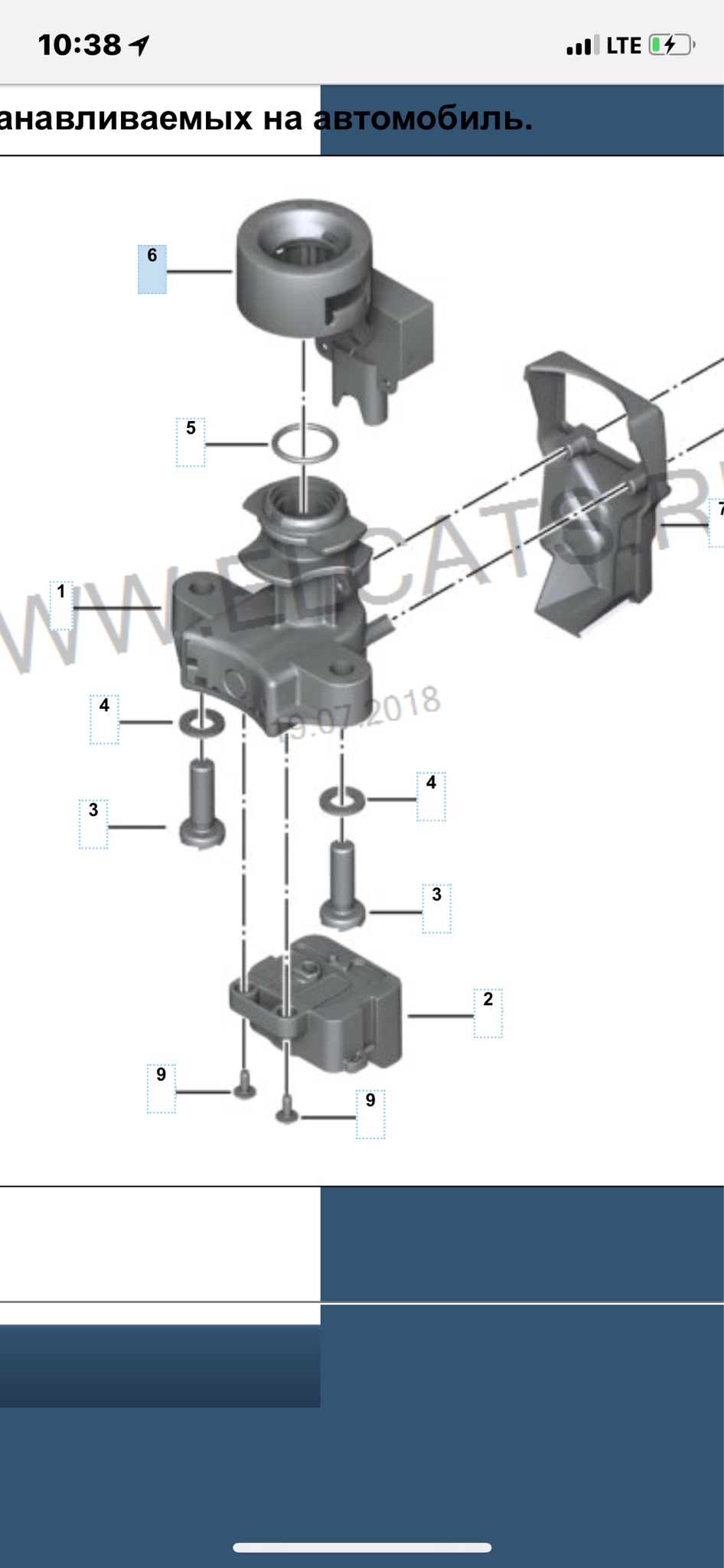

Если стоял под сильным дождем, я бы попробовал добраться до кольцевой ( номер 6) антенны. Надо посмотреть в каком состоянии разъём. Там может выть закись. Не хочу оспаривать влагозащиту но всякое бывает.

Сам я тоже на дождь грешу. Что то там явно перестало контачить.
