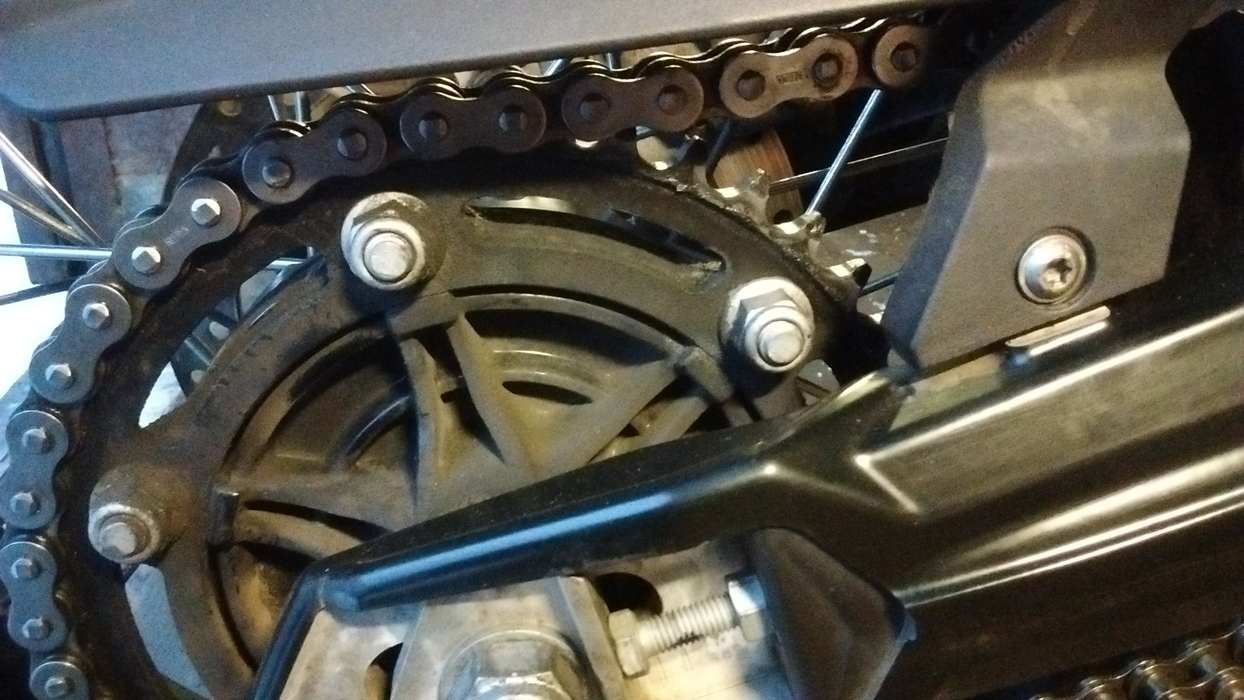

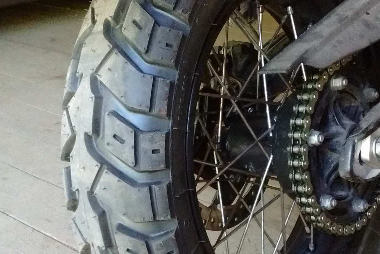

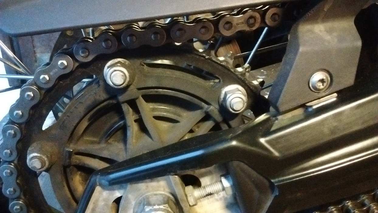

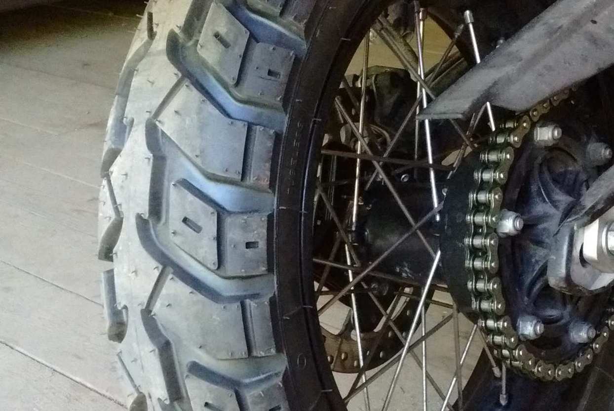

ZVXM прошла у меня чуть меньше 20т км, после чего стала тянуться, что раз в 200км ее нужно было подтягивать. В этом году поставил RK усиленную. Прошла 17т км, пока не кончается, но близка к этому уже.
При правильном натяжении и регулярной смазке нормальными средствами, даже "родная" Регина ходит больше 20 ткм.
Вот, на 22 ткм, а потом еще поездили:
Она же на 17 ткм:
