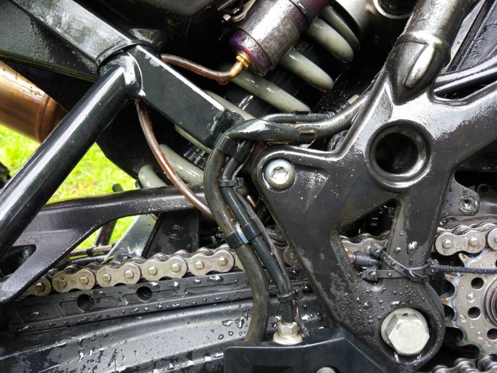

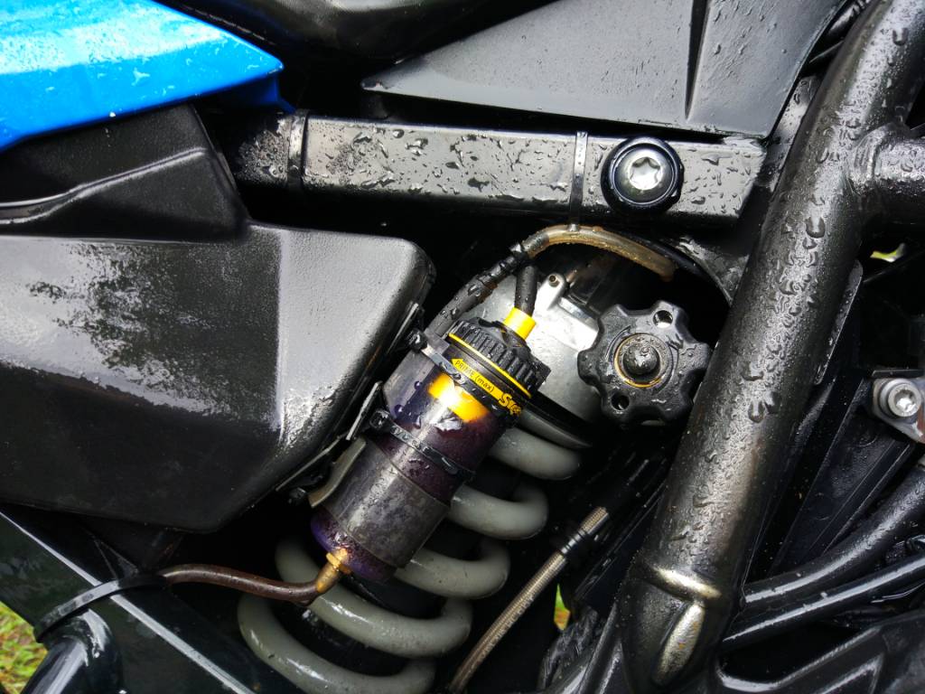

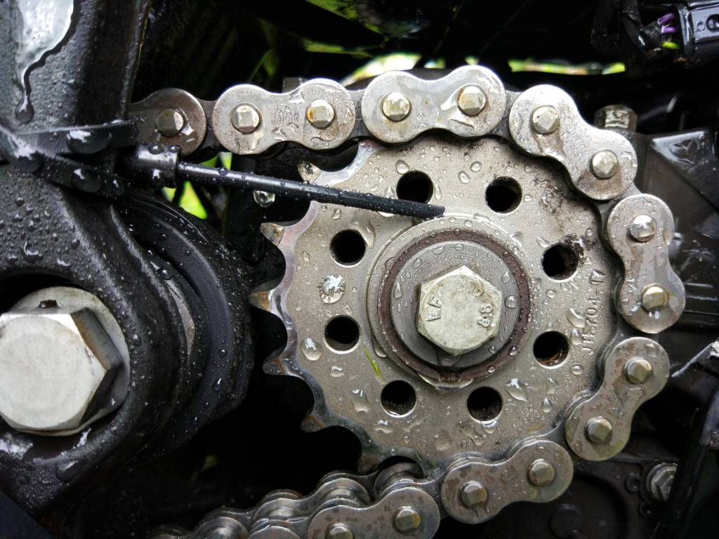

Эту проблему устраняет сопло, установленное на ведущую звёздочку. Для 700/800гс очень удобно.
Правда, двойное не поставить...

Вариант!)
А как оно там закрепляется? Вокруг звезды кожух. Получается, нужно крепление, которое будет не на кожухе и , в то же время, не будет ему мешать при его установке.
Я делал так 2017-05-21 17-05-29.jpeg 2017-05-21 17-05-23.jpeg 2017-05-21 17-05-43.jpeg
