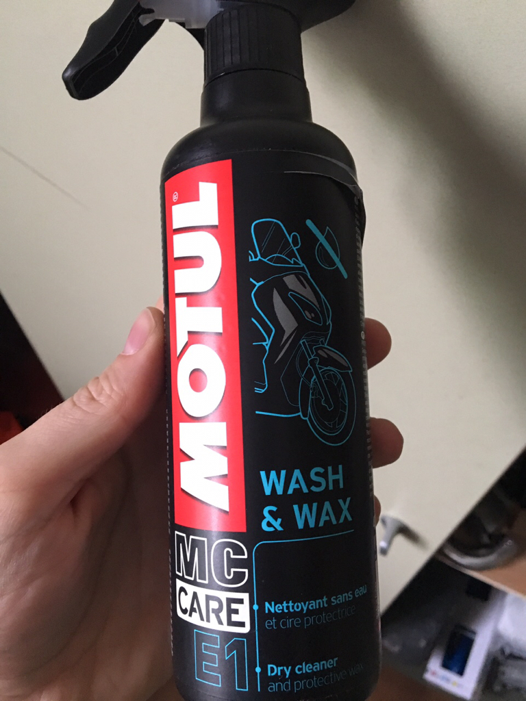

После мойки на КТМе все зацвело оттер мотюлевским средством сейчас как новое
Вот и меня постигла подобная участь, заехал на мойку (до этого мыл сам), в результате следы окисления остались на чёрном руле и чёрных дисках. Вилку не смотрел, даже заглядывать страшно. Полиролью от Мотюля попробую воспользоваться
Купил я мотюль E3 для дисков, но решил сначала попробовать заехать на детейлинг. 2,5 часа ребята вымывали мой мот. Всю гадость с дисков и руля смыли, хотя я честно отчаялся уже.
