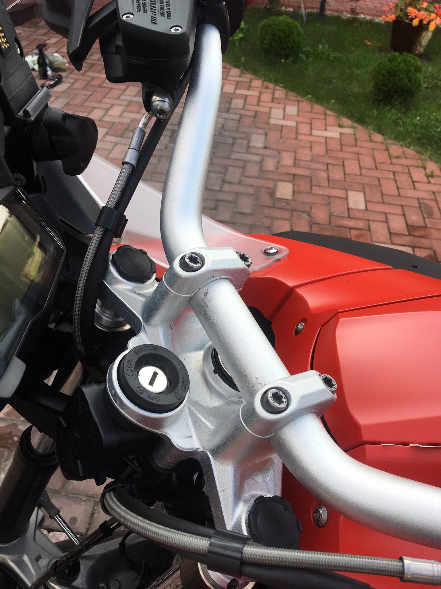

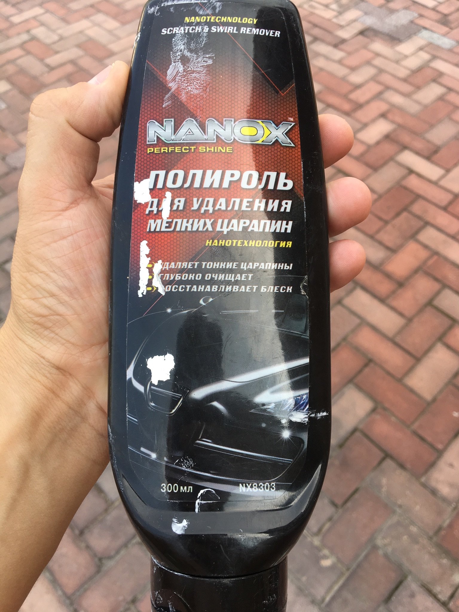

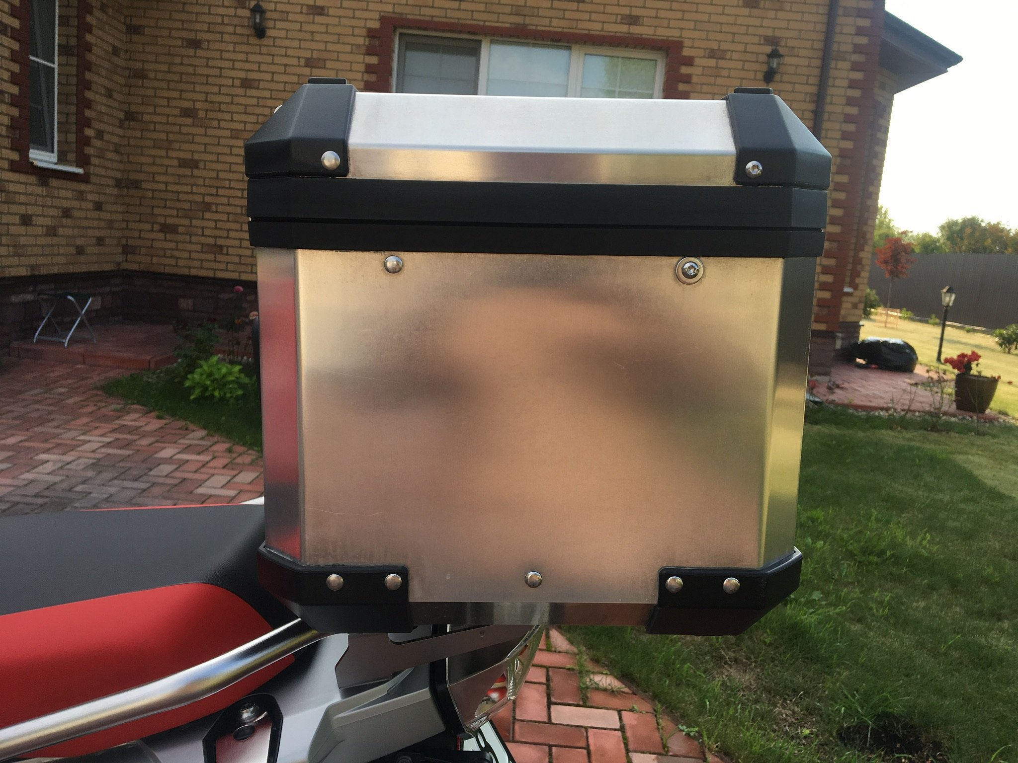

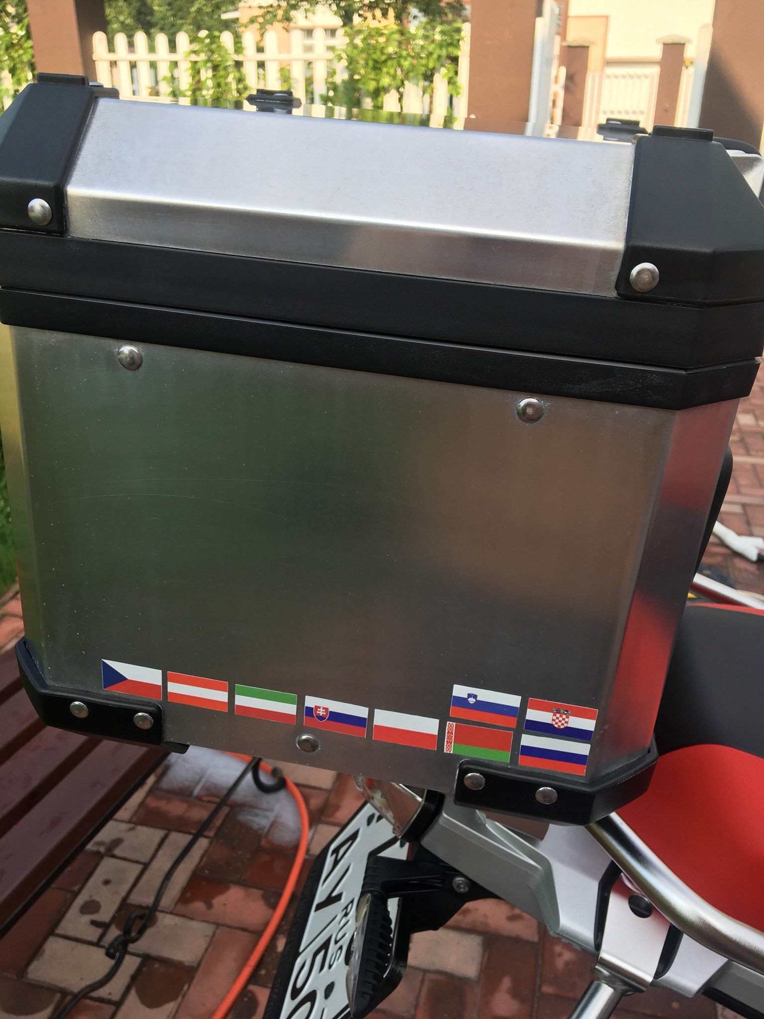

Решил проблему. Сначала использовал очиститель мотоцикла от Бмв, потом пасту антицарапин. Час работы и все. Правда использовал полировальную машину.
Кофры были просто в мясо, руль и вилка тоже с белыми подтеками.
ЗЫ про WD-40 тут писали - полный бред. Ничего она не оттирает вообще
