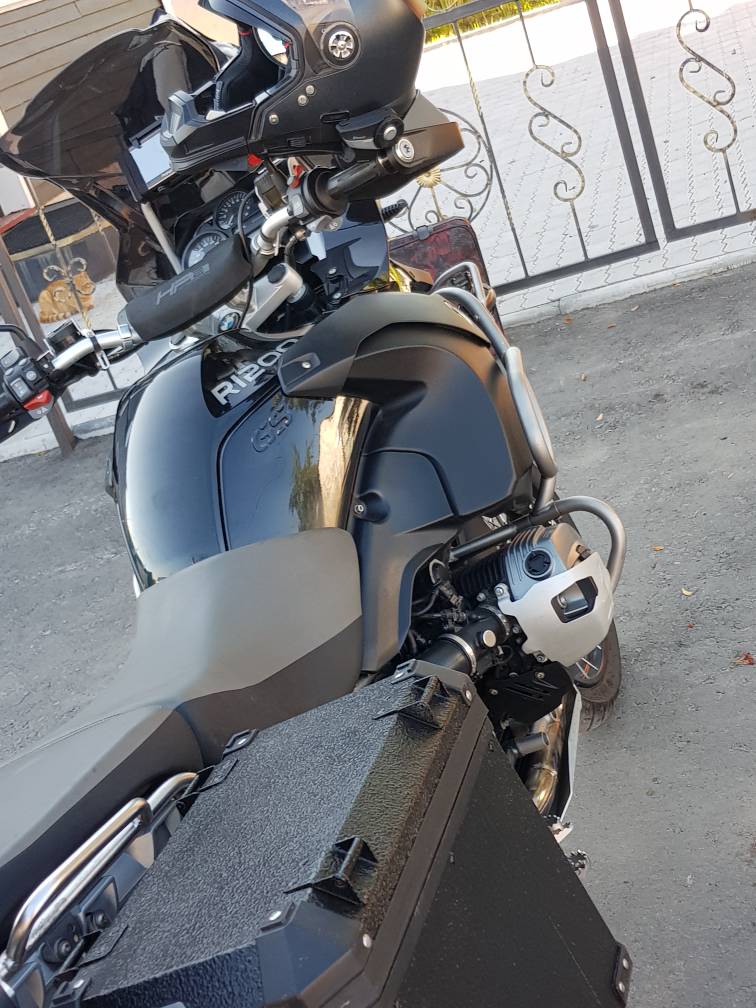

За меня прежний хозяин решил эту проблему, покрасил типо Антигравием, действительно удобно, но единственный минус, краска в некоторых местах откалупалась.

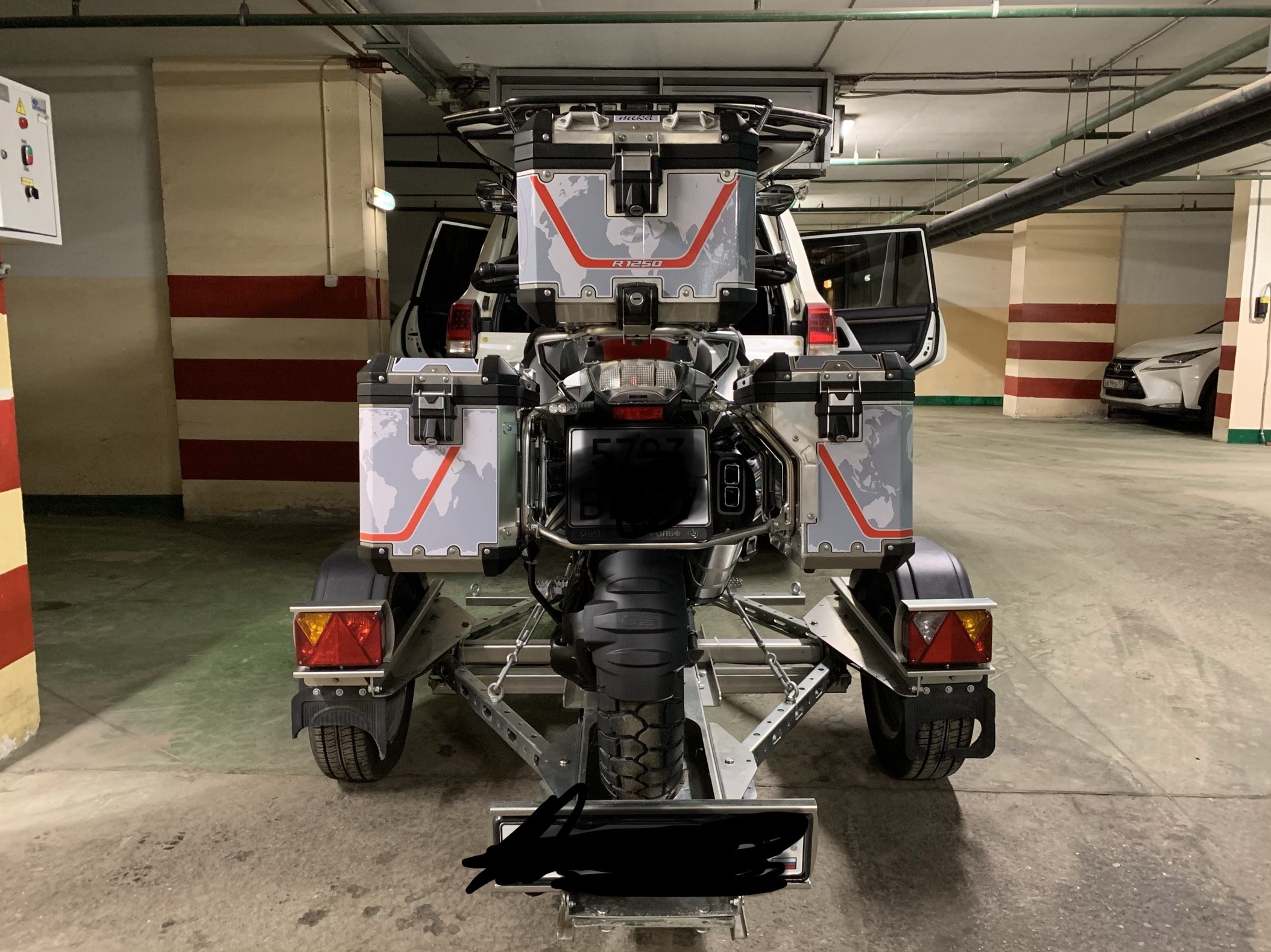

Пленка 5 мин и счастье)))
Так то да, но выглядит не завершено, из-за этих обрезов по краям и под замками. А нас учили делать хорошо, уево оно само получается=))
