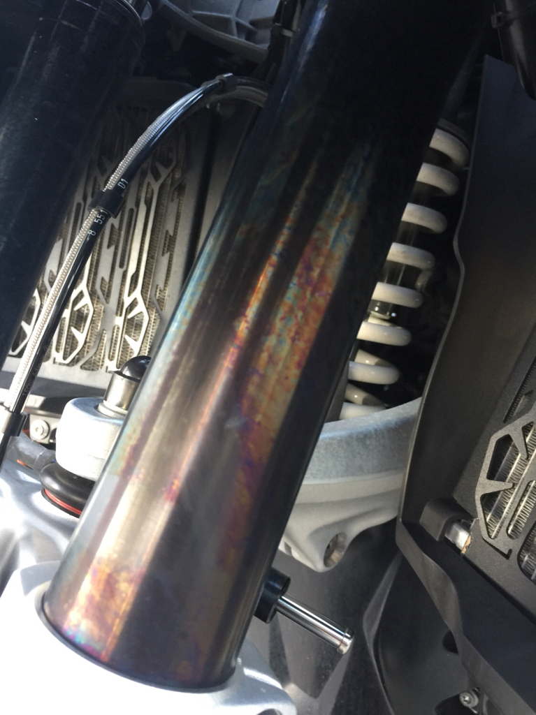

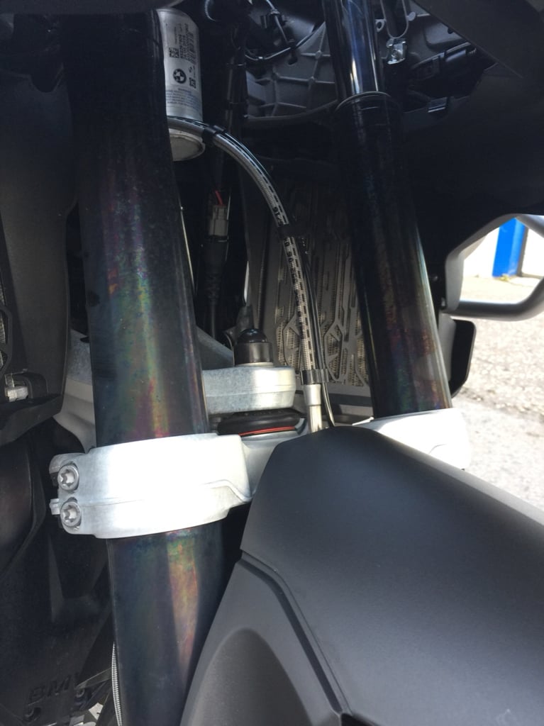

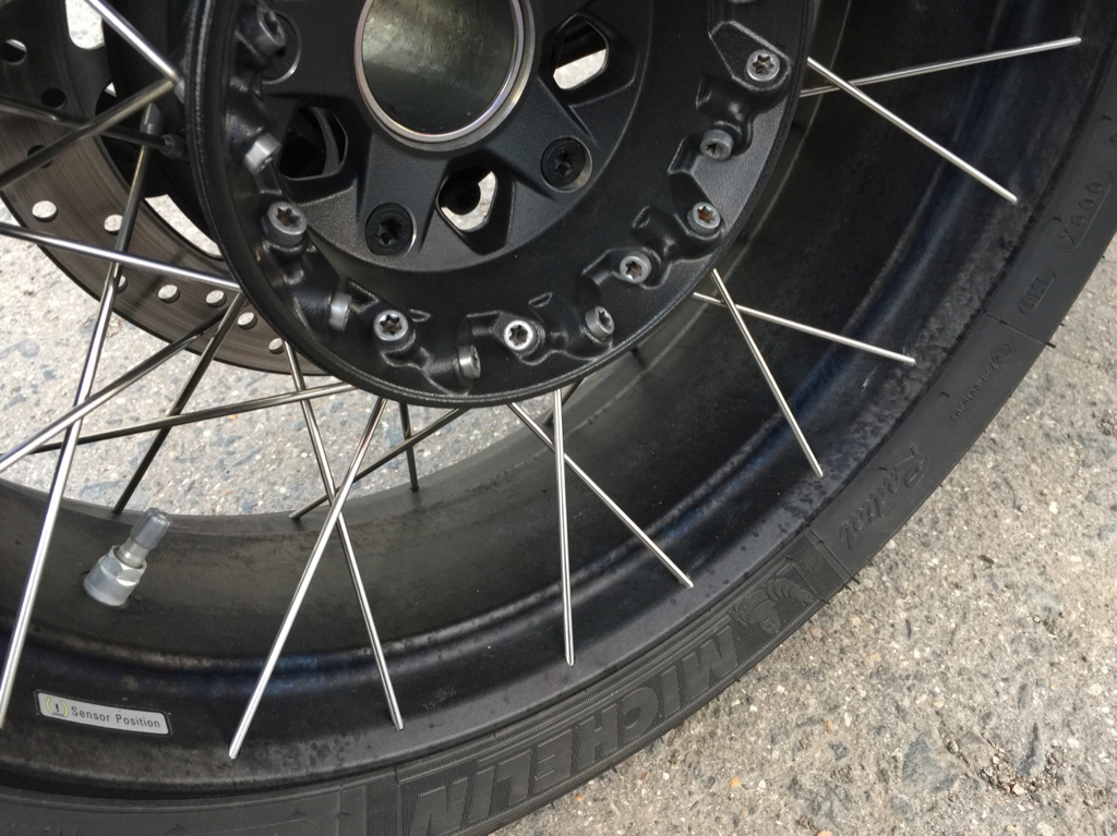

Народ. Блин. Я конечно все понимаю, смириться итд.... но суки мне вчера так мот ушатали.... до сих пор не отойду... вызвал участкового, приехал дознаватель, буду судиться с мойкой... два диска поплыли полность. В е в разводах, краска обгорела. Перья вилки в разводах, крышки двигателя в усосе... мож реально кто то сталкивался , че делать то. Мот в идеале был...

От щелочной бывает вот так:

Перья и диски мне оттерли от пятен и разводов от пены полиролью автомобильной. Алюминий забить и забыть, спасет только наклеенная пленка.
Это как было после мойки. Сейчас норм (ТТТ).
Повезло, что хозяин мойки оказался мотоциклистом, в отказ не пошел.
Kurt
607
Химки МО
А если красить? Уродство будет...
Не надо красить. Если не уйдет, получить компенсацию от мойки и забить. Про покраску дисков спицованных узнавал, сказали, что лучше не делать, не нарушать функциональность из-за внешнего вида.
