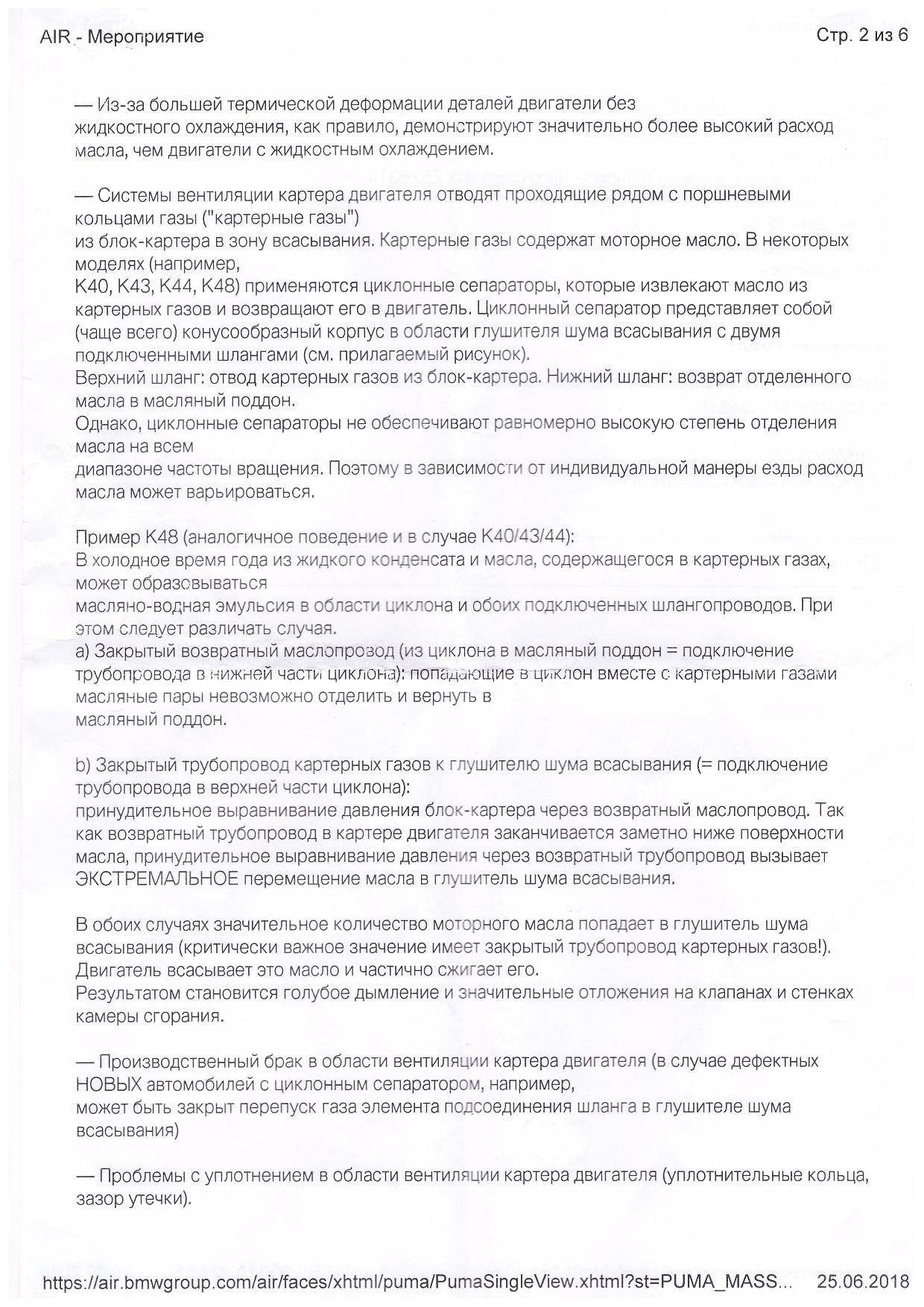

Расход масоа 400-500 гр. на 6-8тыс. режим не дедушка 160- 230км/ч, большое количество масла было обнаруженно в Аирбоксе, грамм 600-800, т.е. на высоких оборотах масло пылью летит через сапун, часть масла остаётся в Аирбоксе а другая часть летит в поршневую..... как-то так ребята.

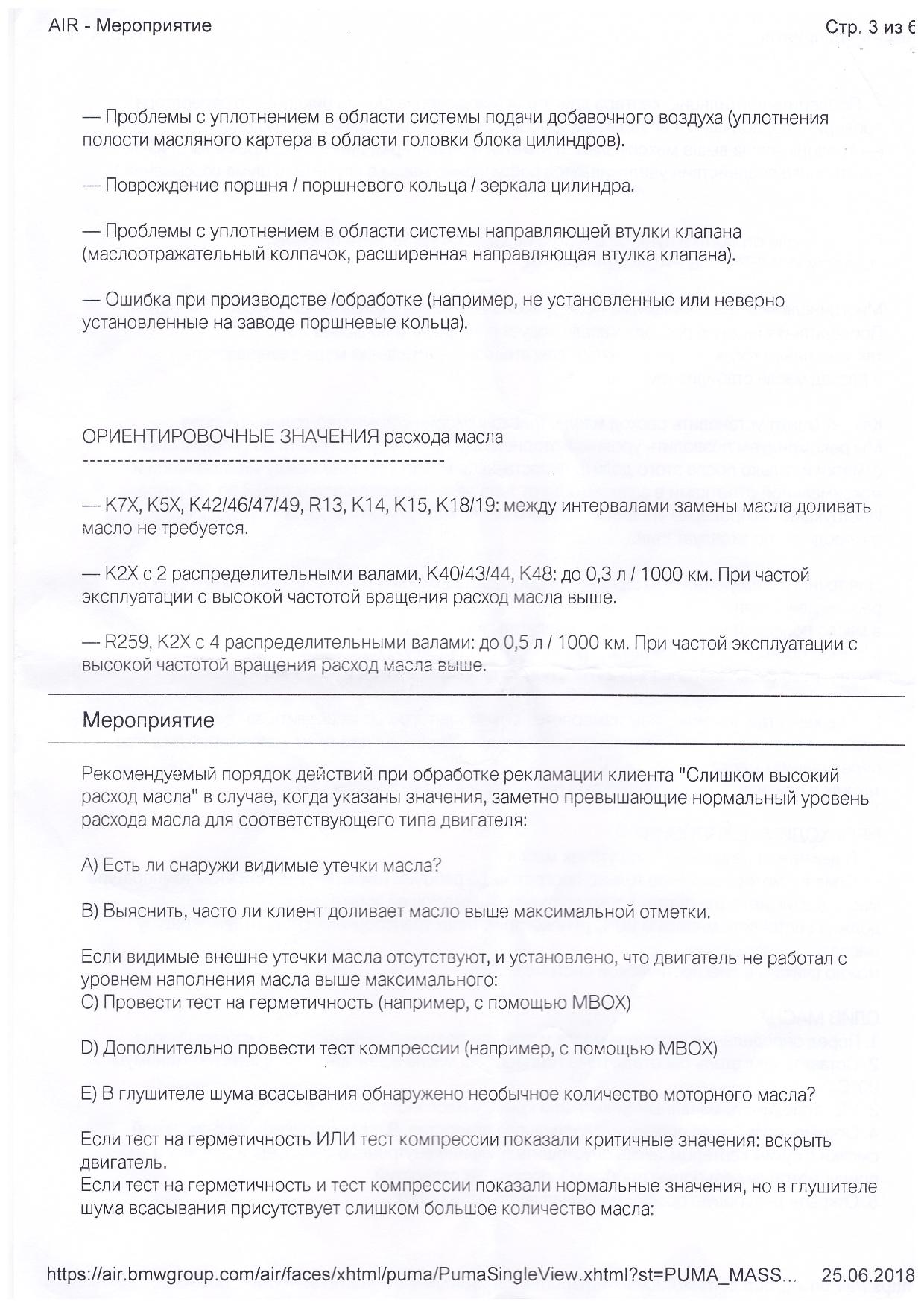

Если вкратце: заметил на 2000 км что масла нет на щупе (где-то начала июня), приехал к дилеру. Говорят "это норма, это БМВ" иди покупай масло и катайся. Купил, залил, через 500 км опять приезжаю "это норма для обкаточного двигателя, нужно хотя бы до 5000-6000 км проехать". Прокатился до заявленного. Не помогло. Дилер после этого написал в БМВ, они сказали это маслоотделительный фильтр. Через какое-то время его заменили. Уехал в Казань с СПБ и обратно 3600 где-то трассы, залил 2,5 литра. Опять приехал. Расход не сократился. В итоге несколько раз замеряли масло (сливали, взвешивали и обратно заливали и через 1000 км к ним опять приезжаешь) и пломбировали щуп, потом все болты и сливную пробку. В итоге привез им в последний раз и оставил пока не починят. Далее я так понял его поставили в сторонку и он мот стоял месяц. на спидометре уже было 12 т км. Далее звонил в БМВ Русс (толку не много), накатал претензию, пришел с юристом, ее зафиксировали. а через неделю после этого позвонили и сообщили о согласовании замены двигателя целиком. Где-то месяц он шел. Заменили быстро. в связи с тем, что номер движка в доки вносить не нужно, бумаг особо не дали. Все! Итого эпопея длились: сезон и на следующий в мае прокатился, дальше мот стоял в ремзоне. Заменили двигатель в сентябре. Но где-то 3 недели июня ездил на подменном (В этом плане молодцы, дали на выбор из парка), но потом забрали))). После официального согласования замены двигателя мотоцикл забрал и катался уже на нем. Сейчас вообще не расходует

Если кому-нибудь все же интересна одна из причин высокого расхода масла на к1600. Нашел на пиндосовском форуме владельцев которые имеют хорошую привычку интересоваться проблемой и устранением неисправности и самое важное делиться решением с окружающими...Респект им за это, вот копия сообщения..учитесь господа мотоцЫклисты..
Привет,
у меня была та же проблема после поездки после 3 месяцев блокировки в Мельбурне, Австралия. Огромное количество дыма, которым мог бы гордиться Разрушитель. После того, как я оттащил его обратно к моему специалисту по обслуживанию, они обнаружили, что при открытии воздушного ящика там было почти литр масла. есть 4 шланга, которые входят или выходят из воздушного ящика, один из которых является шлангом для конденсата, упомянутым ранее. Остальные 3 шланга были забиты твердым коричневым "материалом". Это было немного похоже на осадок, который можно найти в карби, который просидел некоторое время. Это создавало обратное давление, которое вытесняло масло в воздушную камеру и, следовательно, в выхлопную систему, включая 2 конвертера Cat. Он также частично заполнил глушители.
Сотрудники службы смогли почистить кошек, используя некоторые из новейших химикатов для очистки внутренних двигателей, и осушили глушители с помощью аналогичных чистящих средств. Затем я проехал 150 км, чтобы довести температуру двигателя до уровня, при котором выгорели все остатки из всей выхлопной системы. С тех пор он вел себя хорошо!
Сервисные ребята теперь включают проверку шлангов в качестве стандартной части основного обслуживания K. За 12 месяцев они нашли еще 2 велосипеда в таком же состоянии. Количество масла при сливе было низким на 1 1/2 литра при сливе.
Надеюсь, это поможет.
