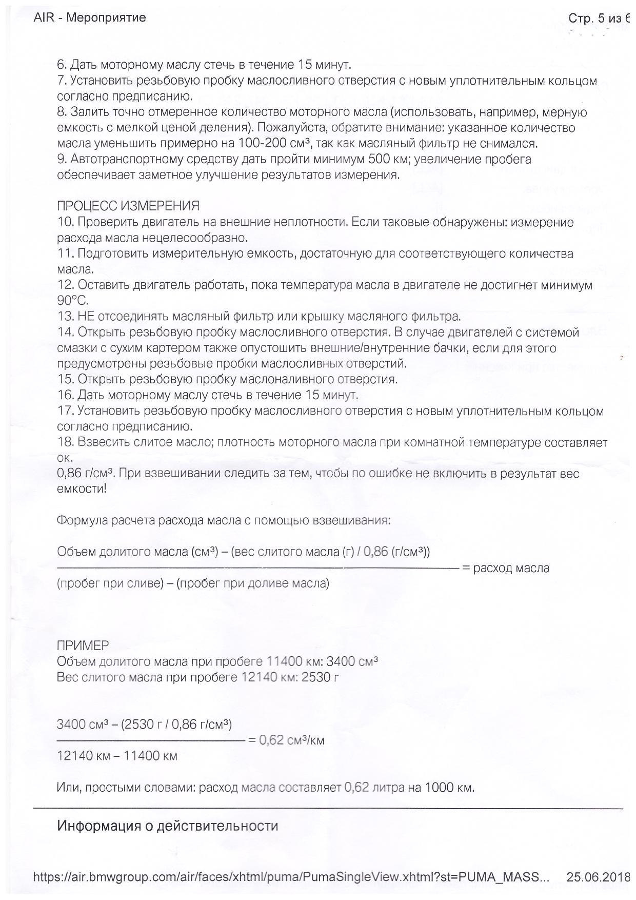

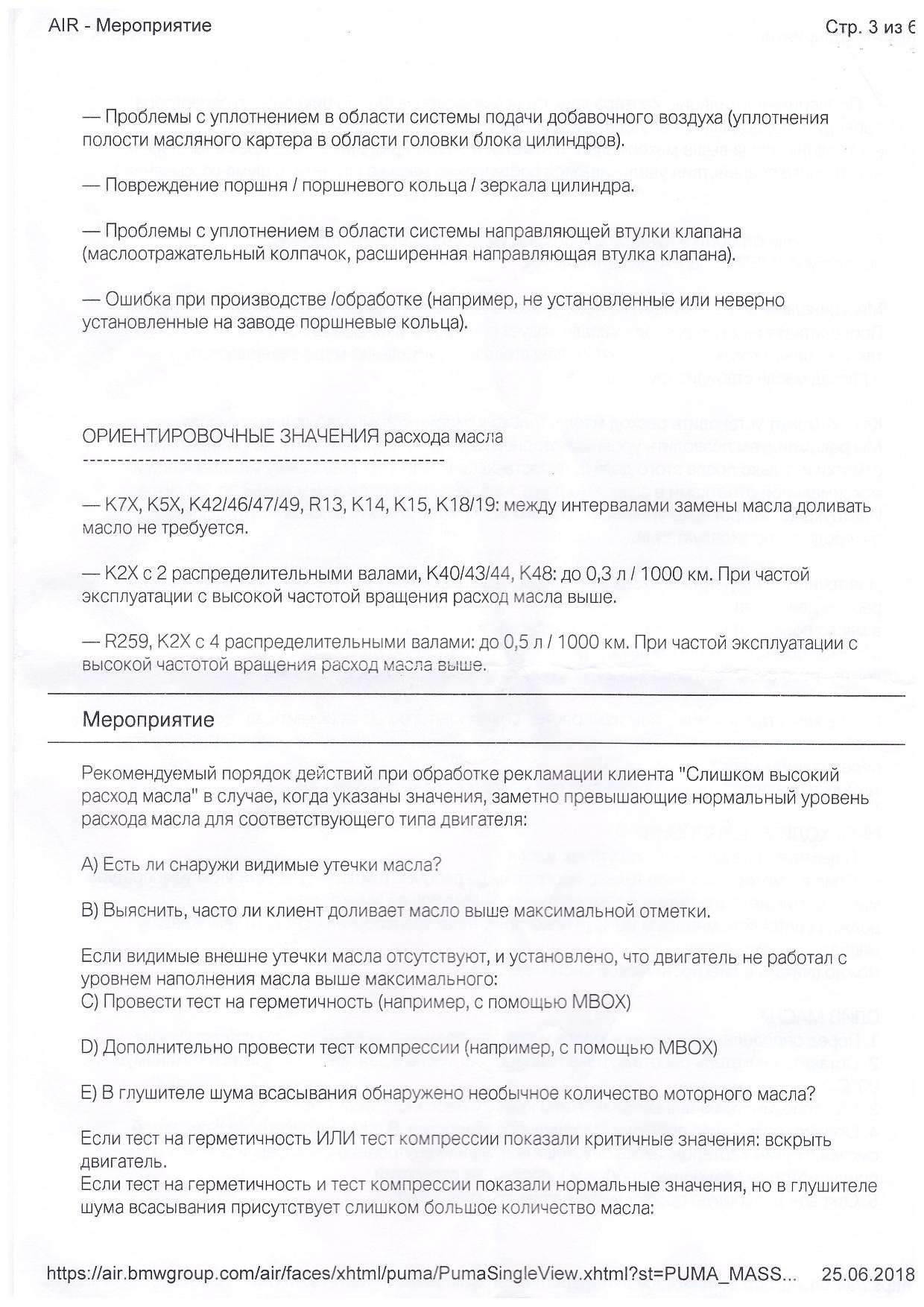

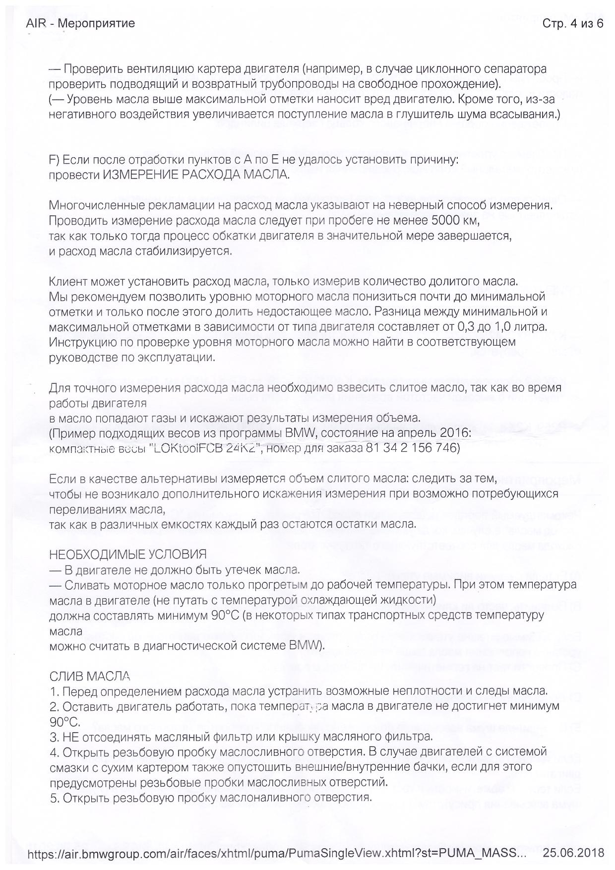

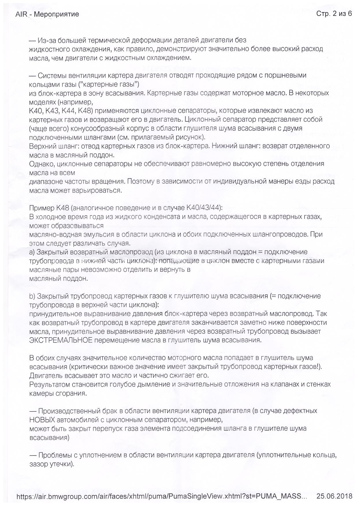

Сорри, задержался! Page_00001.jpg Page_00002.jpg Page_00003.jpg Page_00004.jpg Page_00005.jpg Page_00006.jpg
