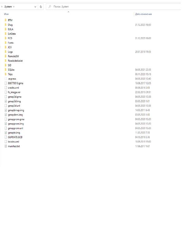

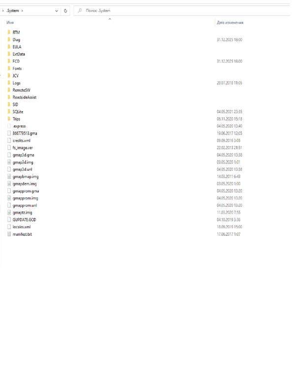

Всем привет!
А вот еще такой вопрос. Поменял комп, теперь в проводнике в папках навигатора (внутренняя памать) не отображаются скрытые файлы, хотя их отображение включено. Ну то есть скрытая папка system недоступна. Виндовс 10. Кто-нибудь сталкивался с такой проблемой?
sanovich
13
Всем привет!
Разобрался, вопрос снимается. Дело было не в бобине. Почему-то подслетели настройки самого навигатора, от долгого лежания без дела, видать. Если у кого вдруг та же проблема, то лечится через сервисное меню:
https://medium.com/2nd-friday-tech-spotlight/resetting-my-garmin-nüvi-3597-1f517991f45b
(см. описание метода №1)
Gri33ly_Minsk
Добрый день
я получил доступ как написано на 1 стр к папке .system
Но в этой папке нет папки MAP
Куда положить файл gmapsupp.img ?
скачанный с http://kartaby.by/ (Мне нужно чтоб была карту Беларуси)

Добрый день
Создай папку map в корне навигатора (не в system) и туда положи.
Gri33ly_Minsk
спс
оказывается надо было карту переформатировать в fat32
ЗЫ
винда не хочет 64гб карты в fat32 форматировать, пришлось сторонней программой

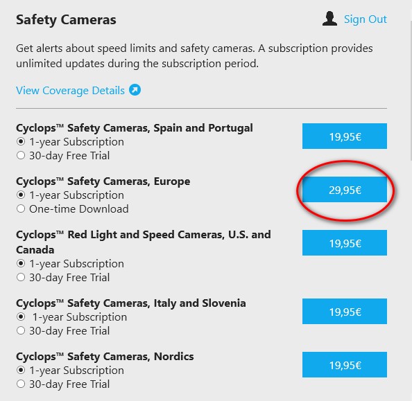

Может кто подскажет: имеется Навигатор 6 с легальными картами Европы.
Можно только камеры добавить, не платя 30 евро Гармину?
купил бы и за 30, но это только на год :(
Можно, нужно заменить исходные или закачать. Вся инфа на mapcam.info
