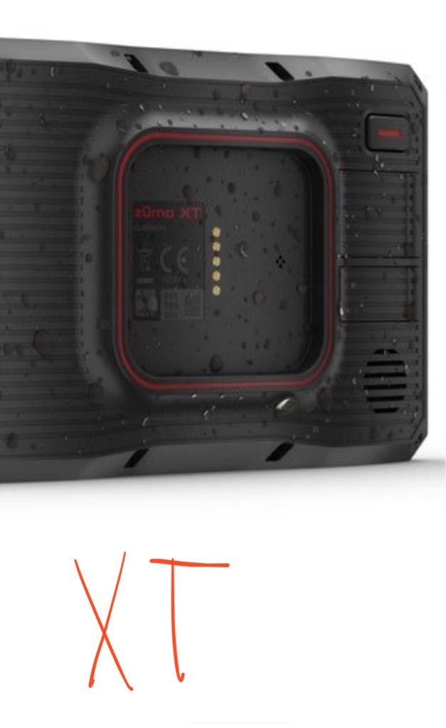

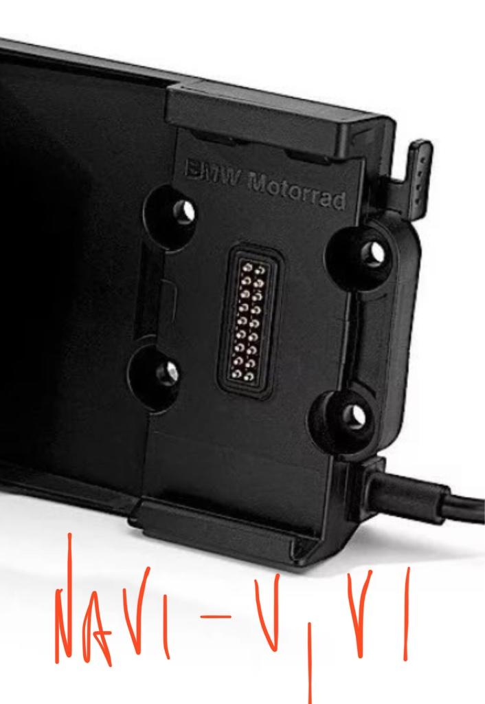

Чёт с разъемами ХТ не похож на V, VI. Есть кто прокомментирует??
Выйдет Nano *посмотрим какой он будет.

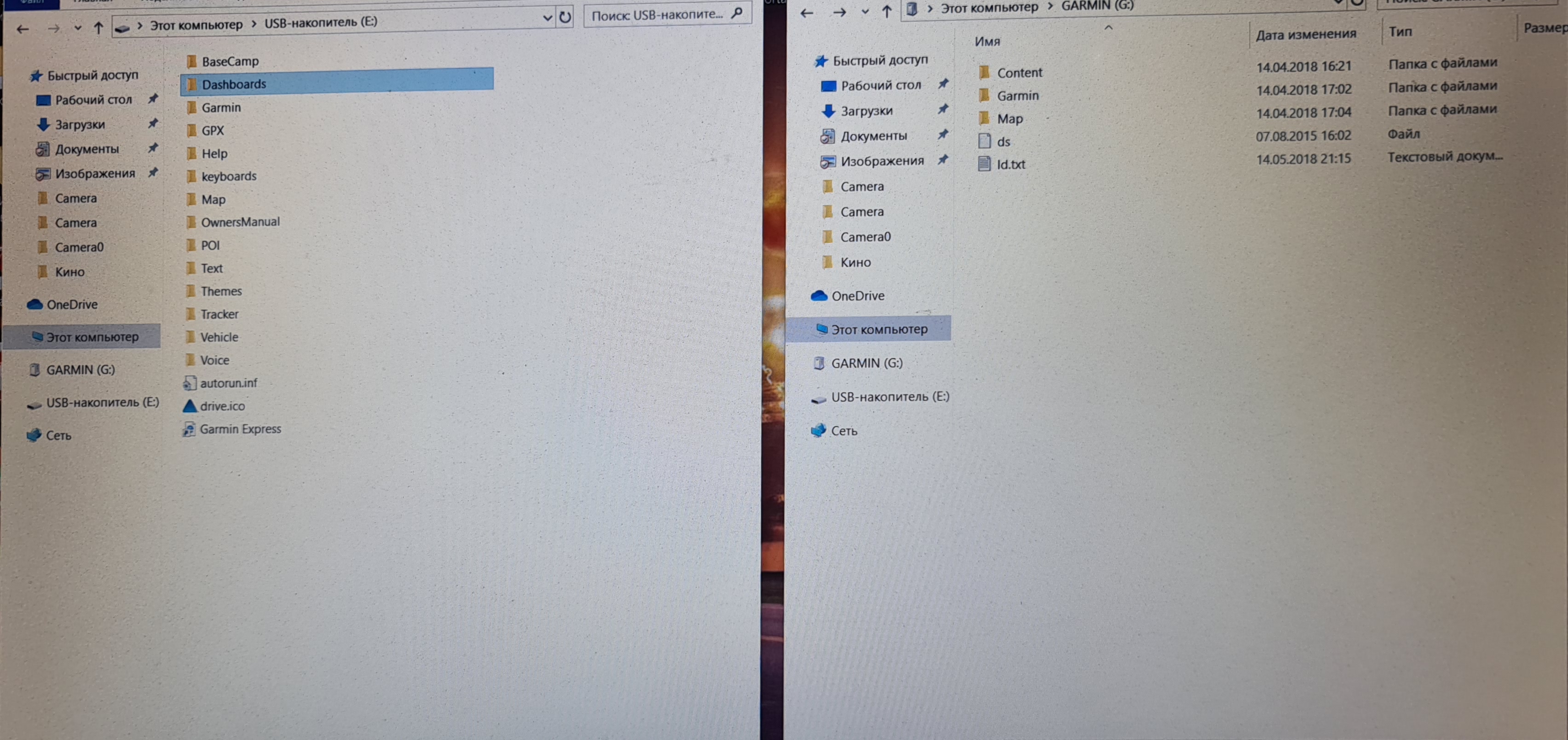

Други помогите советом! Всю тему не осилю. Купил навигатор с рук с уже установленными картами,обновил карты,но хочется удалить все лишнее из памяти устройства и с карты не навредив работе! Подскажите кто в теме. Вот скрин Посмотреть вложение 94641
каталоги на фото не информативны, нужно лезть в первую очередь в каталоги с картами внутренний и на флешке. можно снести языковые хелпы, машинки-мотики ненужные, лишние карты. остальное - типа страшных панелей dashboard - много не наэкономить. еще можно снести все цветовые схемы кроме германии, они не тяжелые, ну, а многие - вообще пустышки.
в чем суть "освобождения от лишнего?"
насчет удаления "с карты" - вообще непонятно, а в чем тогда сервис?
я делаю так, как написал вначале, пишу свою цветовую схему - и стандарт и германия кривые, как будто их слепили на отвали. ставлю карты которые нужны, доп.карты лучше подкинуть позже, тк при загрузке, индексации несовершенная ОС тратит на мусор время обработки, те. она видит всякое отключенное галочками гуано..
Если карта РФ CN и европа - достаточный минимум, то все летает в высоких деталях и объектах вдоль дороги, плюс 3D. Обрати внимание на приложение в смартфоне SmartphoneLink - оно снимает кучу неудобств при поиске точек и вводе, и делает функционал на уровень выше.
а так: написали правильно: в рутреккере была отличная инструкция для сесть-разобраться во всем 4-5-6 гарминам (в плане ОС и файловой системы все одинаково, в 6-ке куча бонусов функицонала) и самому все наладить. кажется она там в CN2020.20

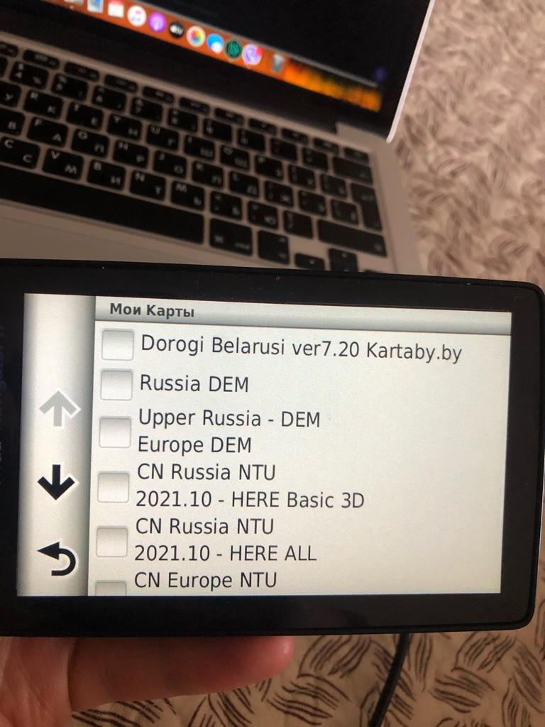

Какие карты лишние не понимаю,
Или если не лишние, то какие в каких случаях выбирать птичкой? Понятно, что европа рф рб отличаются, но карт РФ 4шт.
mracer
218
Минск
Если сейчас Европа не нужна, то выбрать только 3d и all от here
