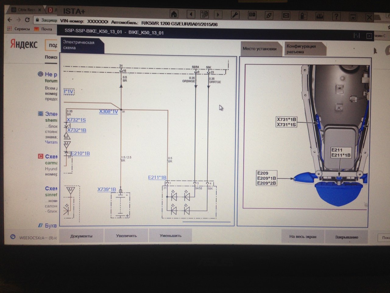

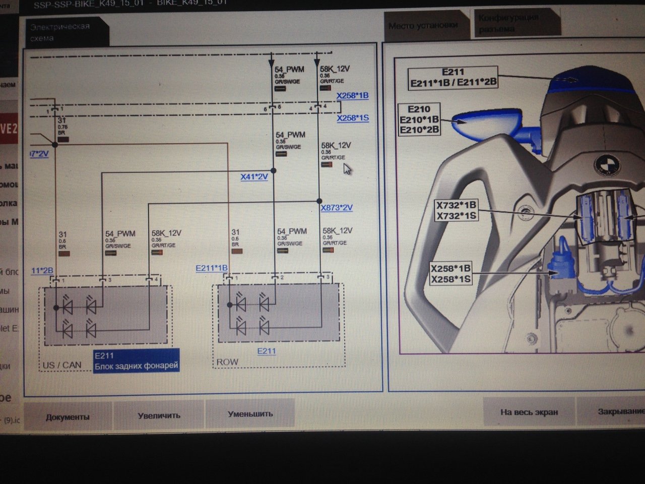

У вундера есть сиденье с подогревом , запитывается через реле, питание реле и его активация - гляну, но все под сиденьем . Или если есть кто продаёт Вундер - гляньте на схему.
Нашёл:
https://www.wunderlich.de/shop/data/19210/dateien/19210-11654.pdf
Мощно послал тапком
Espan
1,113
Давайте совсем запутаемся и я скажу)))) на Гантеле, брал управление с подсветки номера.... управление на реле 10А, потребление 50мА, ошибок нет!!!!
Брал, именно потому, что хотелось все сделать под седлом, без лишних арматурных работ.....
Думаю от фары пойдёт и ошибок не будет.
Реле автомобильное, 30А жрет 150мА не пробовал....
Не забываем шунтировать обмотку диодом!!!!

На жидком гусе два преда под седлом на 10А и 7,5А-Зажигание с задержкой, подключал не раз, питает RDC и левый пульт....
Зажигание зелёный провод, идёт на ECU 52 к-т, ABS, GM....
Espan
1,113
Тогда вот вам Гантеля
F1&F2 зажигание с задержкой несколько минут, около 5....
Раздаётся на F4 F5 F6
Зажигание тоже зеленое-классика для BMW можно найти на основных блоках
Ну и подсветка номерного знака
Espan
1,113
ХерВам
Традиционно зеленое зажигание.... Хер не щупал, но ABS вроде доступен под седлом....
F2 под седлом-зажигание з задержкой
Подсветка номера 58К
