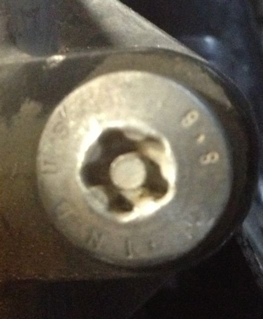

а чем выворачивать его или просто пропилить обрезной машинкой под отвертку
