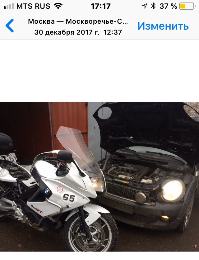

Мот не заводится, горит ошибка EWS

Я за разряженный в хлам акб. С электроникой все гуд.
Ольга, стяжки и запасной ключ наше всё.
будем верить))) но до этого я высаживала акумы и ничего...Просто заряжала. А тут решили его просто пульнуть пусковым устройством зимой..Хотелось фоток у елочек...
кстати,ТС, если акум будет заряжен, а ошибка не уйдет,то говорят можно мот покатать руками прям вперед-назад.Иногда помогает.... типа обнаружит ключ...

Ничего не поломаю, если отключу бортовой акк и заведу от авто ?
Мне сейчас главное до гаража доехать.

GS пытался завести на убитом акб, мне получается тогда очень повезло, что не высадил антенну?

ТС взял и отключил провода на заведенном моте.... так не надо...

В твоем случае решающим фактором могла быть зарядка в режиме пуска двигателя.
"Покатать мотик" похоже на миф...
Болтики могут подойти от ваз 2108 (там шляпка ломается при затяжке болта), но надо проверить!
Мы бы тебе поменяли антенну, все у меня было с собой, но было еще холодно и я был приболевшим после ремонтов в холодных гаражах у мотоциклистов...
