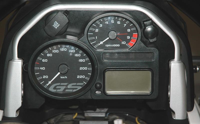

Дык это......все просто
    47.3 KB · Просмотры: 341
makroman
9,936
Который из 12 делает 5 вольт.
"Давайте послушаем авторитетного милиционера!" (с)
Сережа, я тебе, как дипломированный инженер-электронщик, скажу, что традиционные трансформаторы применяются при понижении или повышении переменного тока. Принцип работы у них такой, что уж тут поделать. )))
А в случае с постоянным током, что мы и имеем, применяется банальный интегральный стабилизатор на 5 вольт.
Ещё, можно делать тоже самое с помощью КРЕН-ок, которые те самые стабилизаторы и есть )))
Из отечественных, это серия 7805, например.

По картинке выше, отличная штука, но вот на одноцилиндровой ГС такой нет например. А навигатор им то же нужен ))))
