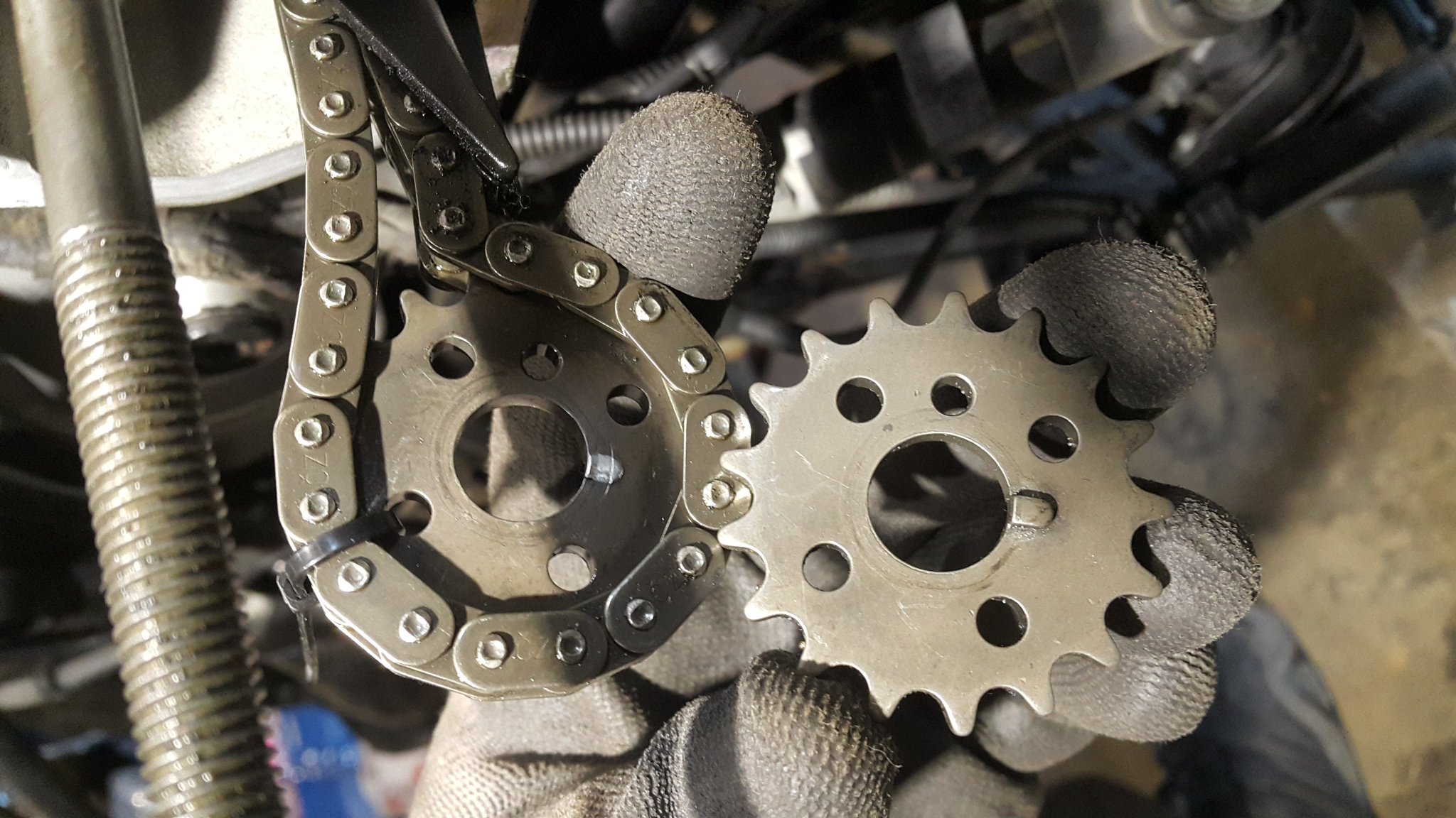

Наверное надо спросить иначе:

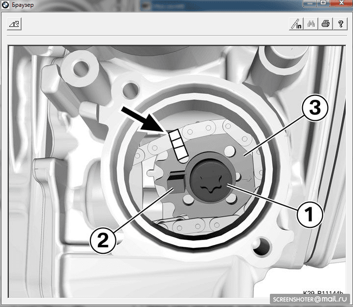

Поршень зафиксирован в ВМТ.
Звёздочка распредвала зафиксирована на цепи распредвала стяжкой, и в таком положении откручивается от распредвала.
Голова цилиндра снимается.
Ставится другая голова.
Распредвал прокручивается под нужный угол, что бы встала зафиксированная на цепи звёздочка (звёздочка может встать на распредвал только в одном положении, тут ошибки быть не может).
Получается ошибки в установке фаз быть не может?
Т.е. инженеры конструктивно предусмотрели защиту от дурака.
ЗЫ. В который раз убеждаюсь, что ответ кроется в правильно заданном вопросе ))
ЗЫЫ. Тогда что же тогда стукало в движке при попытке прокрутить колено колесом на собранном движке. Это просто рабочие стуки? Сравнить бы с рабочим гусём...
