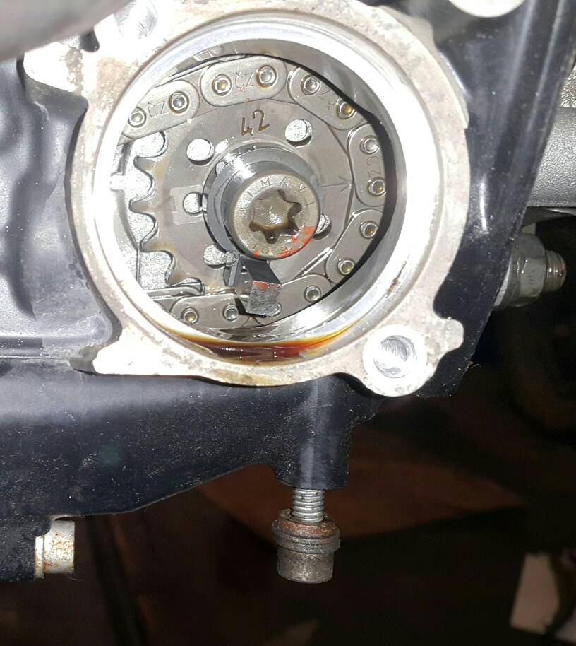

В поисках ВМТ.
В бумажке как-то нипанятна написано - "в вмт такта сжатия стрелка находится вертикально на 90°"
А на прилагаемой картинке стрелка вбок от вертикпли на 90°.
Так всё-таки звёздочку фиксировать со стрелкой справа?

кстати на левой головке я метку не нашел, пришлось при помощи фиксатора маховика ловить. может она там где то в другом месте набита?
Diamond
1,231
Отвертку в свечное отверстие и поймаешь ВМТ.
Кстати, один оборот распреда это два оборота колена. Может и метка на место встанет.

Ну, вроде разорался, стрелка должна быть вправо.
Свечу выкрутить и проверить вмт - вариант.

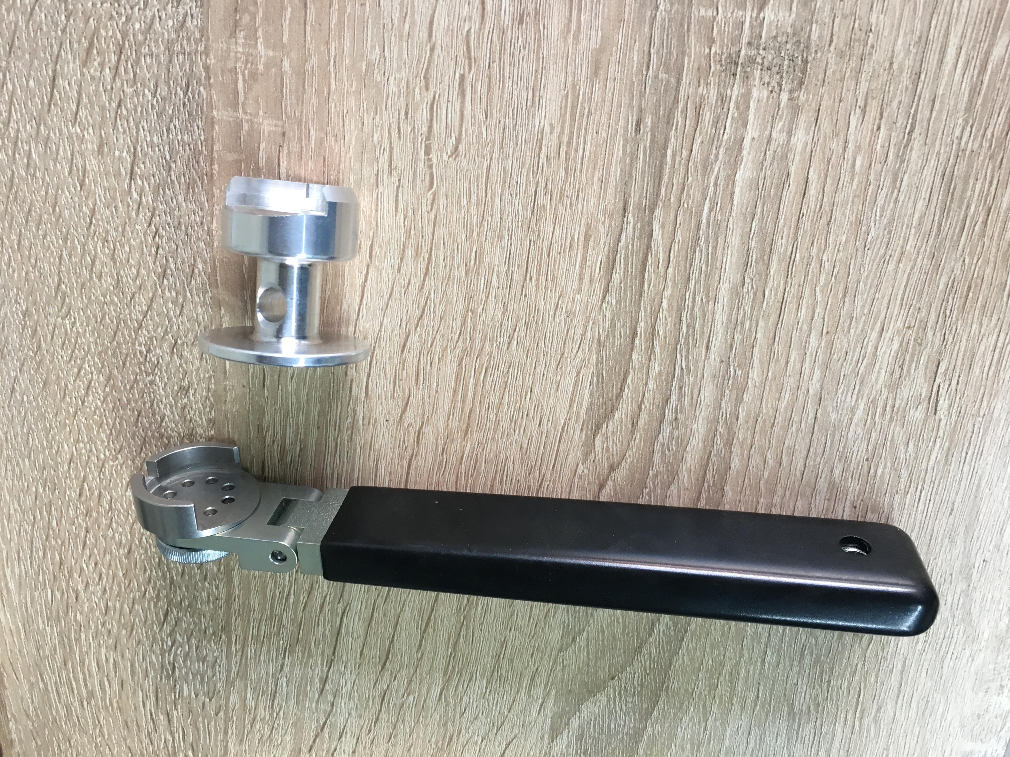

ВОт ещё не совсем понятно, как выполнить это:
"Зафиксировать приводную цепь кабельным бандажом на звездочке цепной передачи"
Я там хомут чёт никак просунуть не могу. Это похоже проволочкой лучше делать?

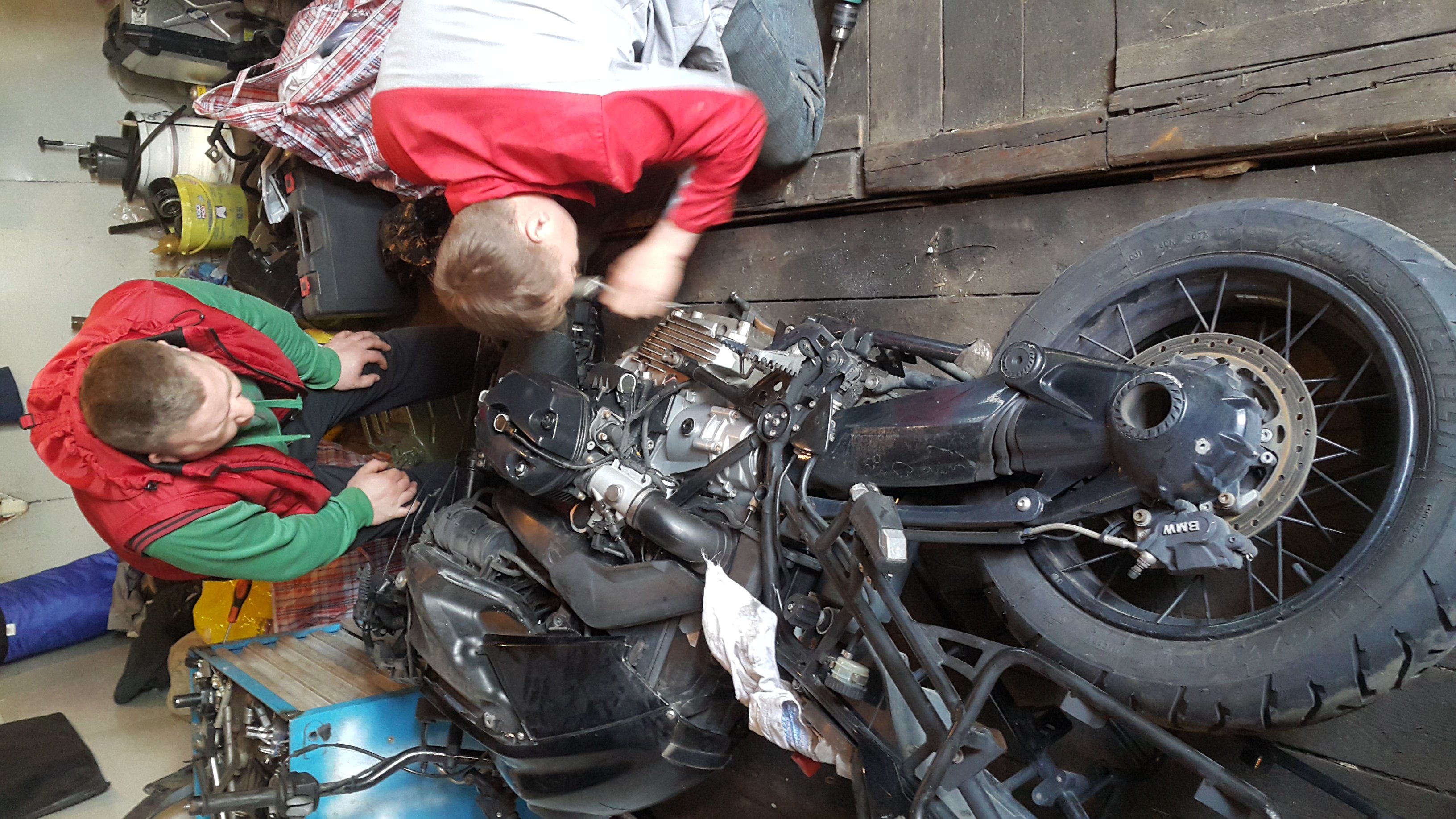

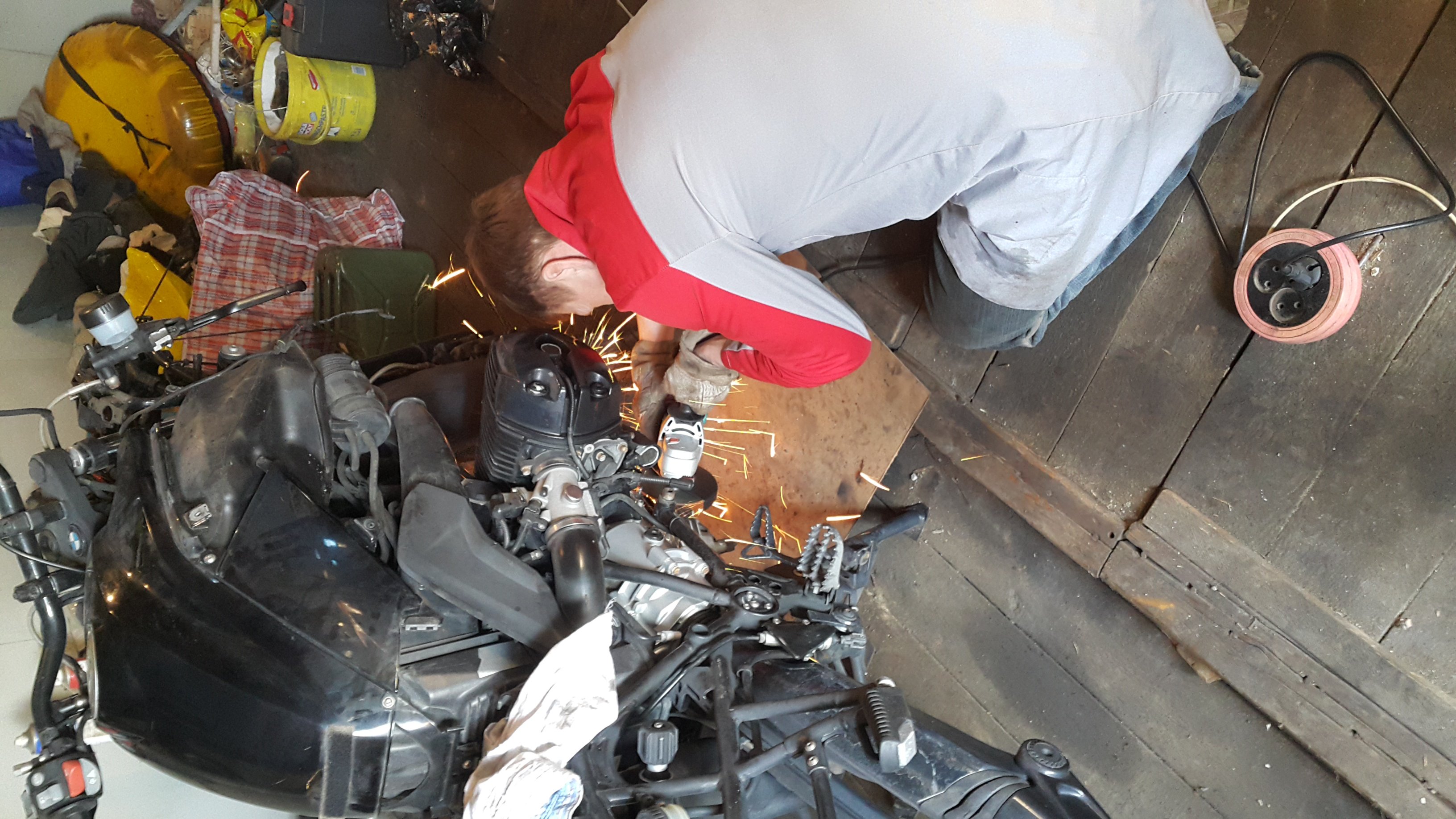

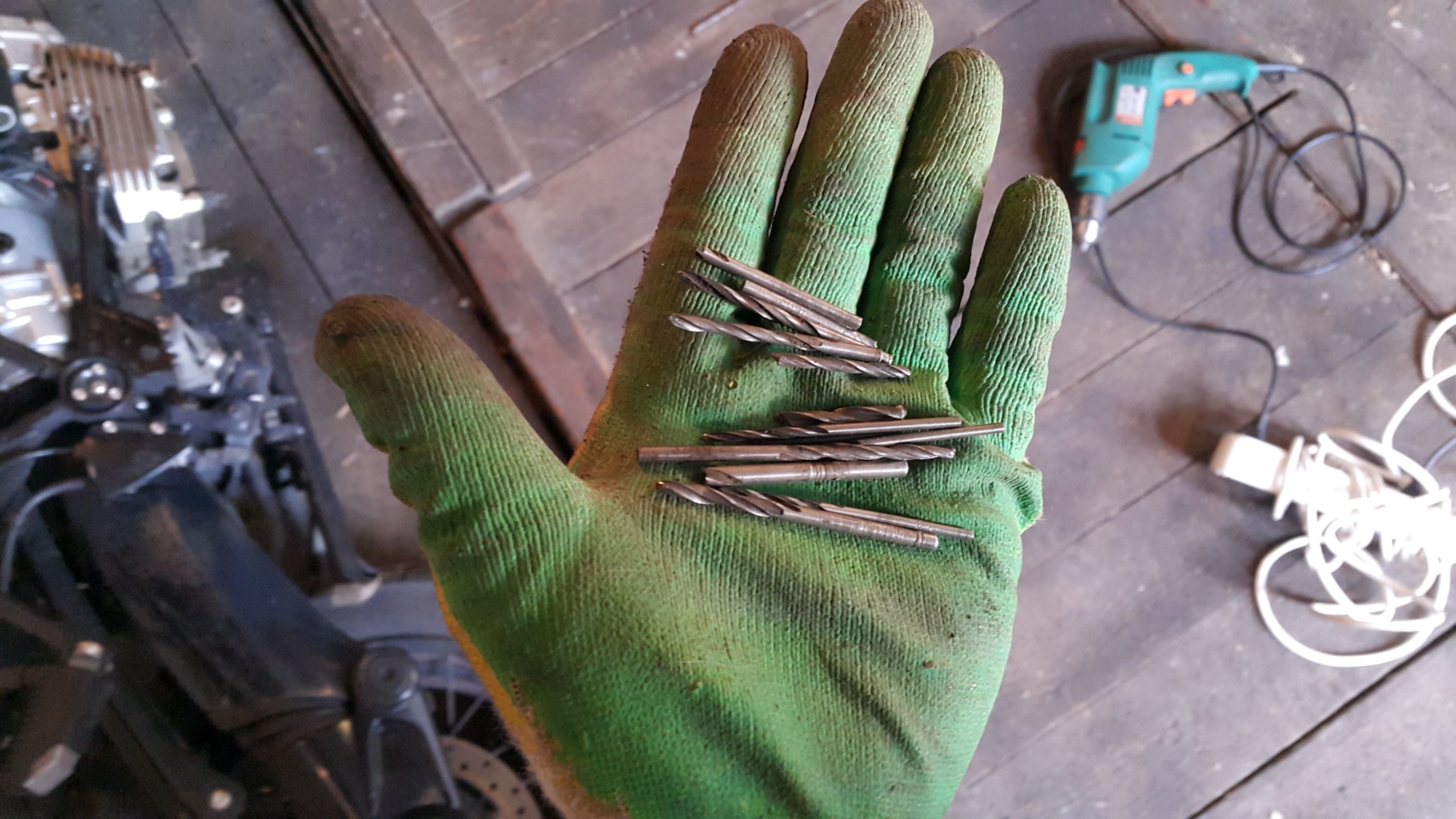

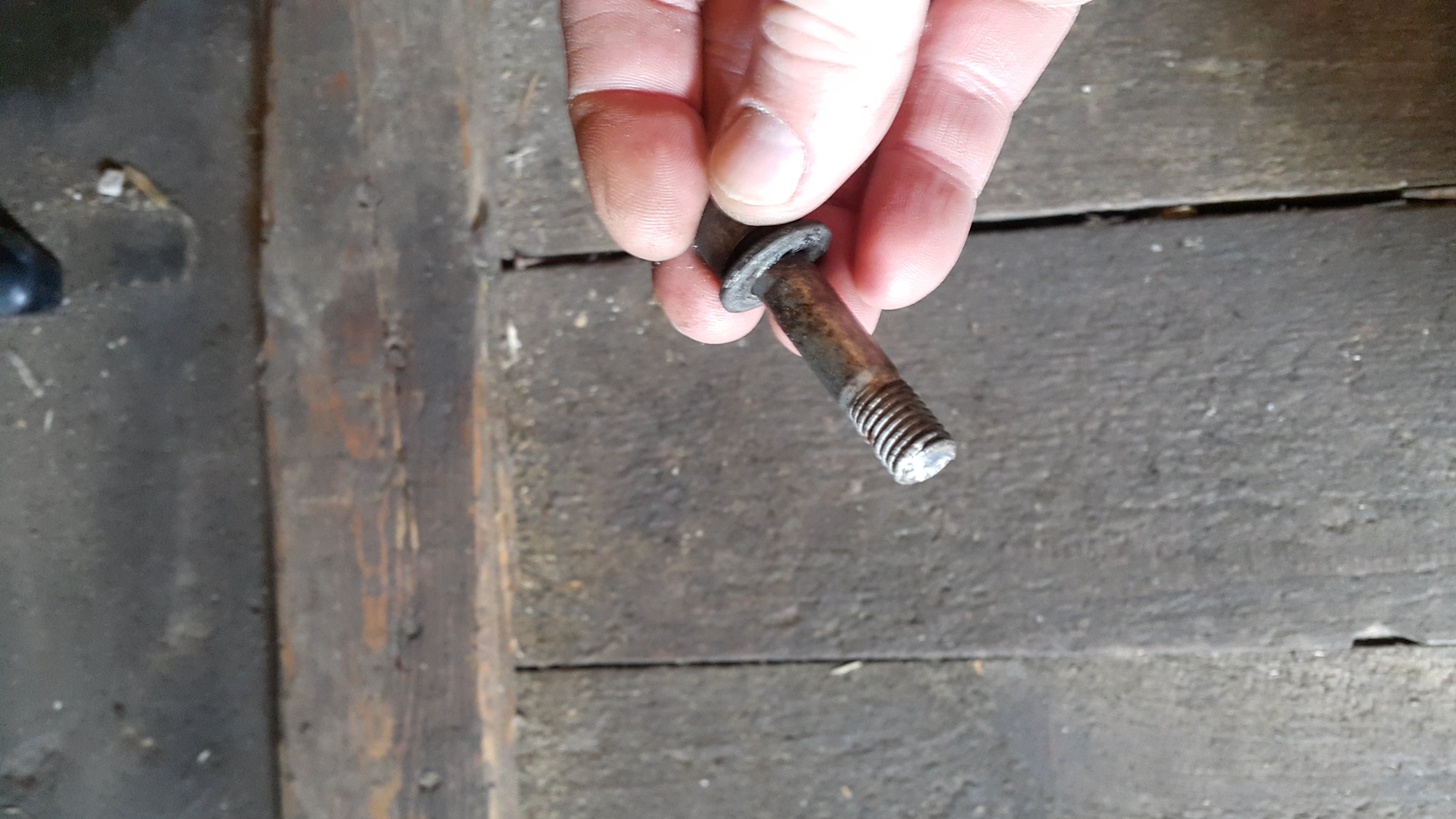

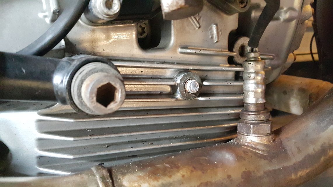

Ну и как всегда - сломался один болт крепления дуг. Закис жёстко. Остался 1 см торчать. Гайку наваривали 2 раза. Срывается. Взялся высверливать - маленьким сверлом прошёл насквозь и обломал сверло внутри. Сверло не достать. Теперь с огрызком хз как высверливать - другие свёрла не берут или сразу тупятся. Отложил этот вопрос ))

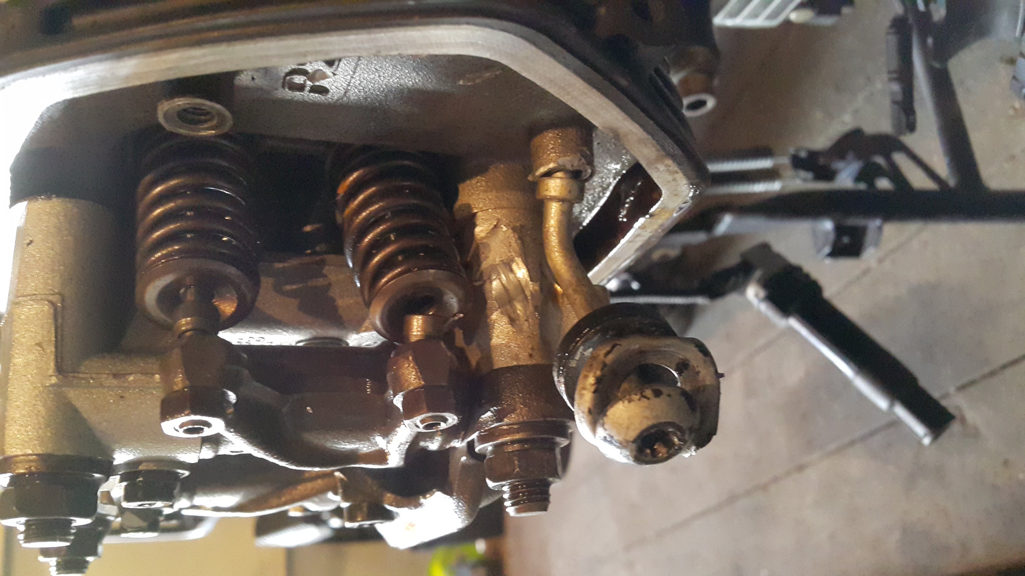

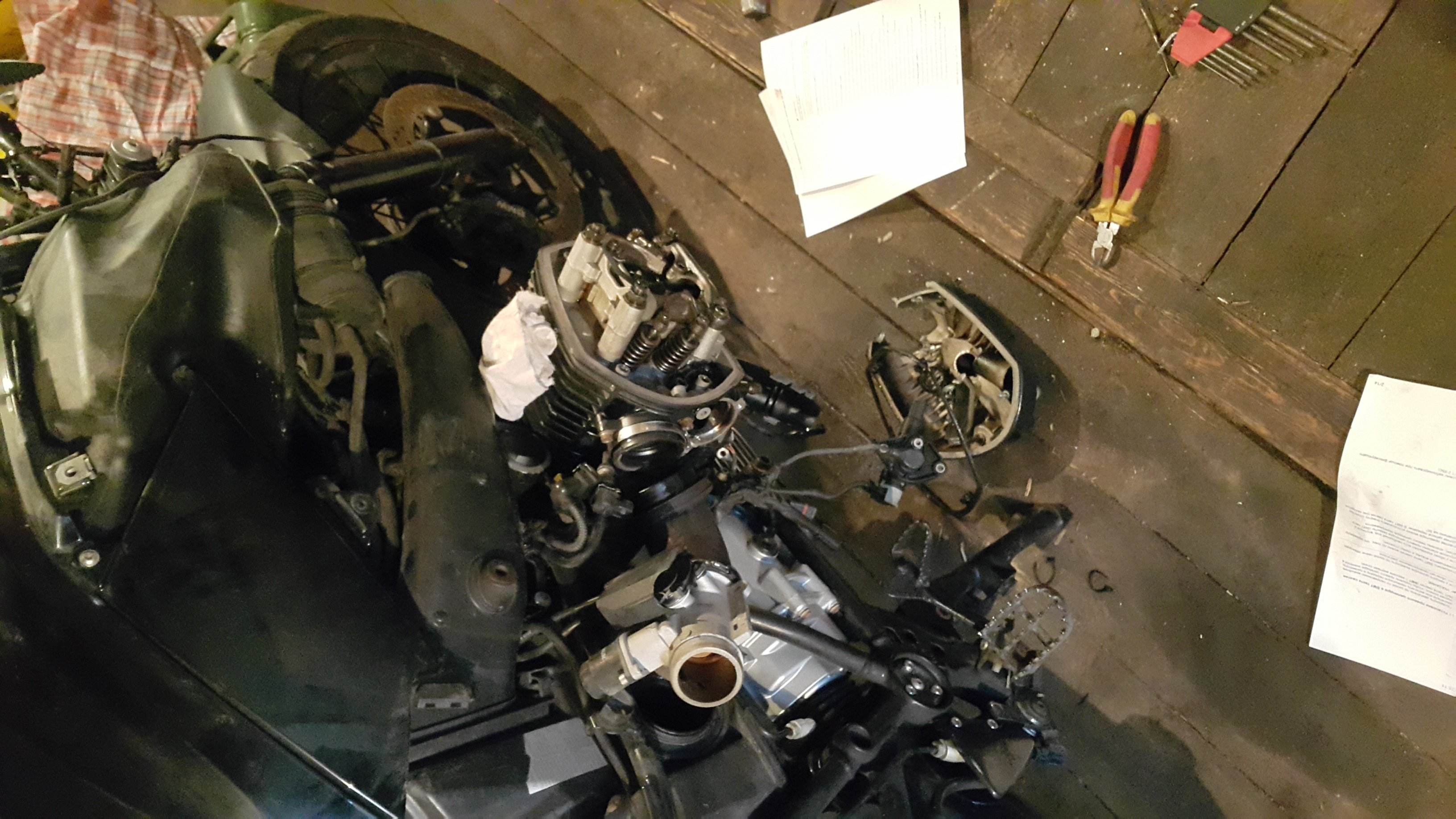

Клапана загнулись

Экстрактором попробуй еще болт выкрутить
Если бак сняли, то не трудно блоки отсоединить от проводки....
