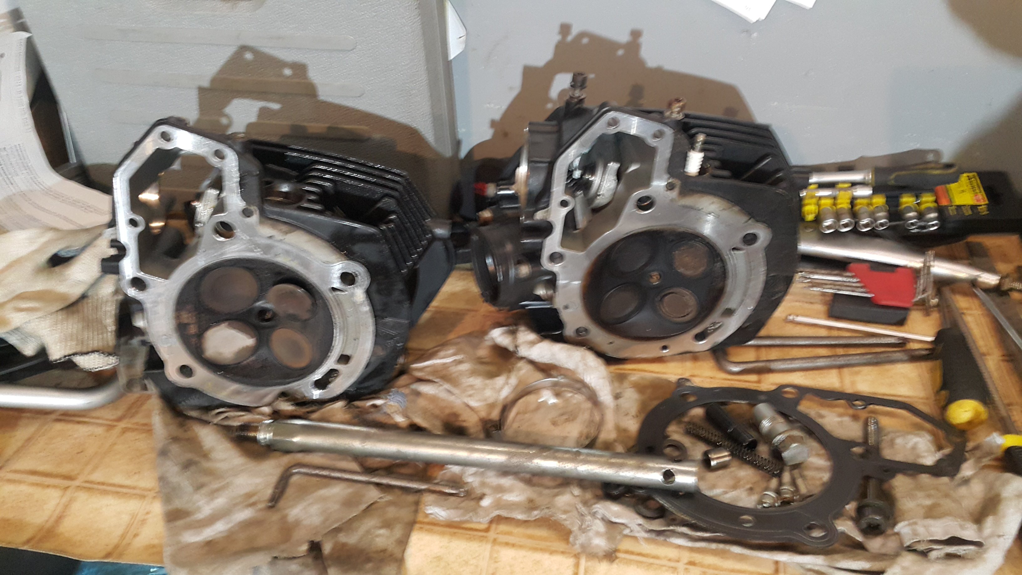

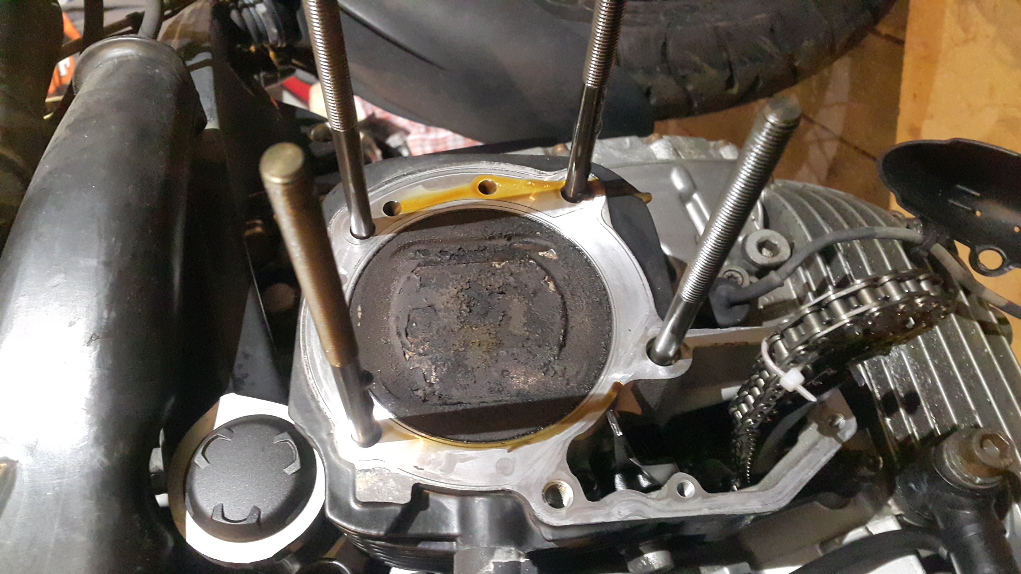

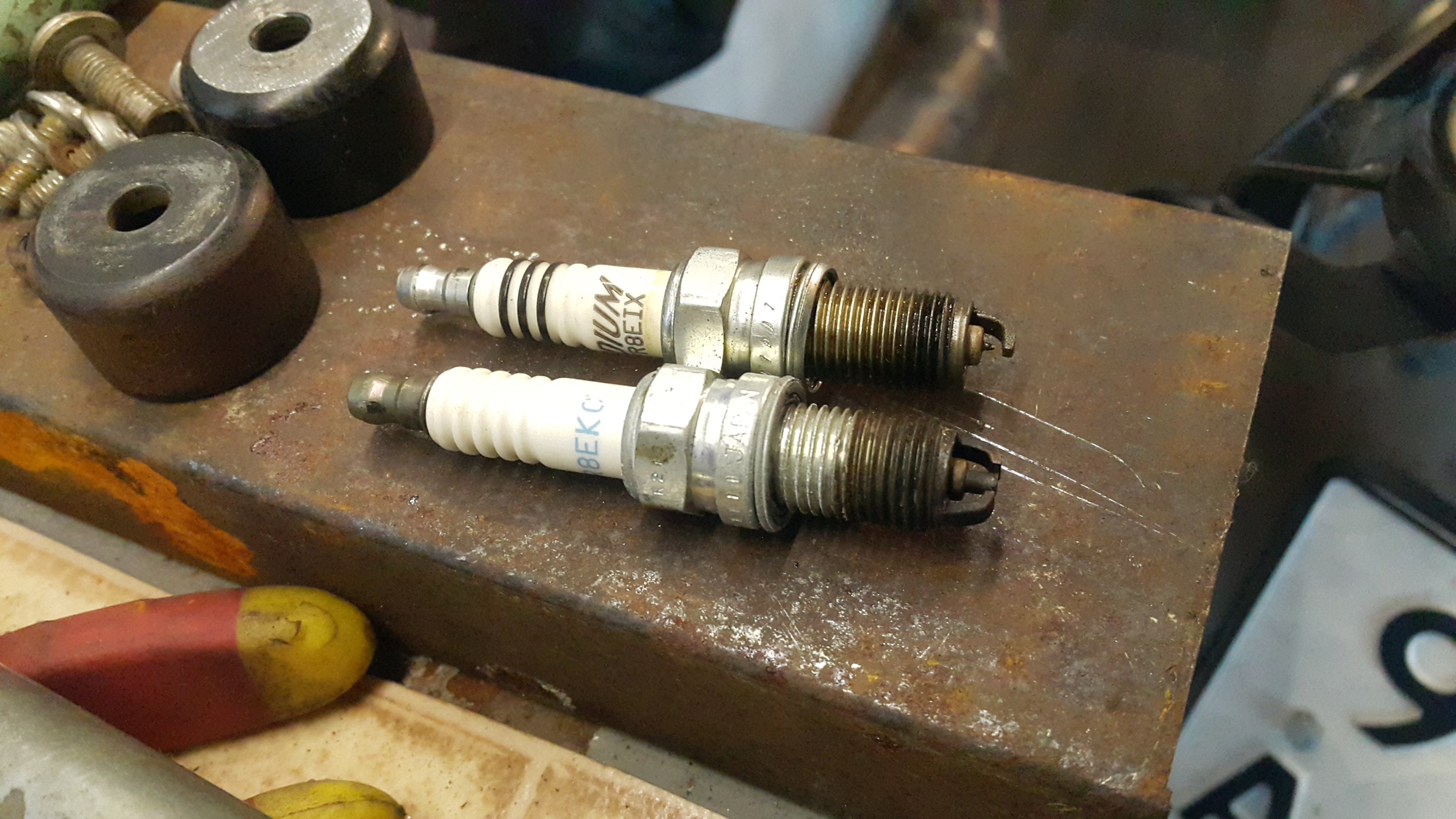

не нашлось инструмента вывернуть свечу. бгг. длинная тонкостенная головка из набора пропала без вести.
Зато поменяна вся арматура. Оказалась на 100% идентична S-овской.
Крышка тож идентична. Но вот голова на S-ке уже другая. Из другого алюминия и с дополнительными рёбрами охлажения внутри. Да и поршневая другая.
В итоге ничего не сломал. Новый список з/ч, поход к дилеру за прокладкой.
Кстати. Уплотнит. прокладка гол. блока цил. 3 пол. 11 12 7 672 598
Их в комплекте 2. Мож у кого есть 1?
На двухвальном дырка больше стала и длинная головка из набора у меня легко влезает, а на одновальник узкую трубочку нада!

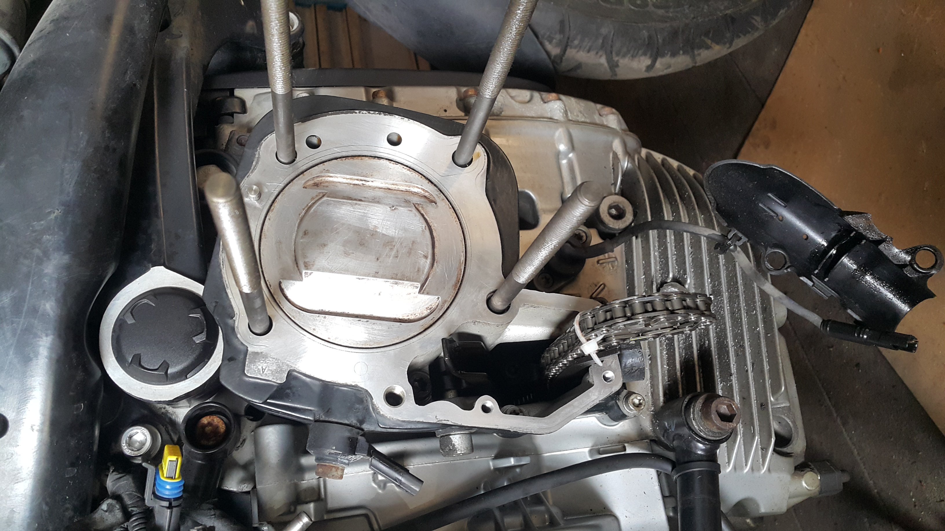

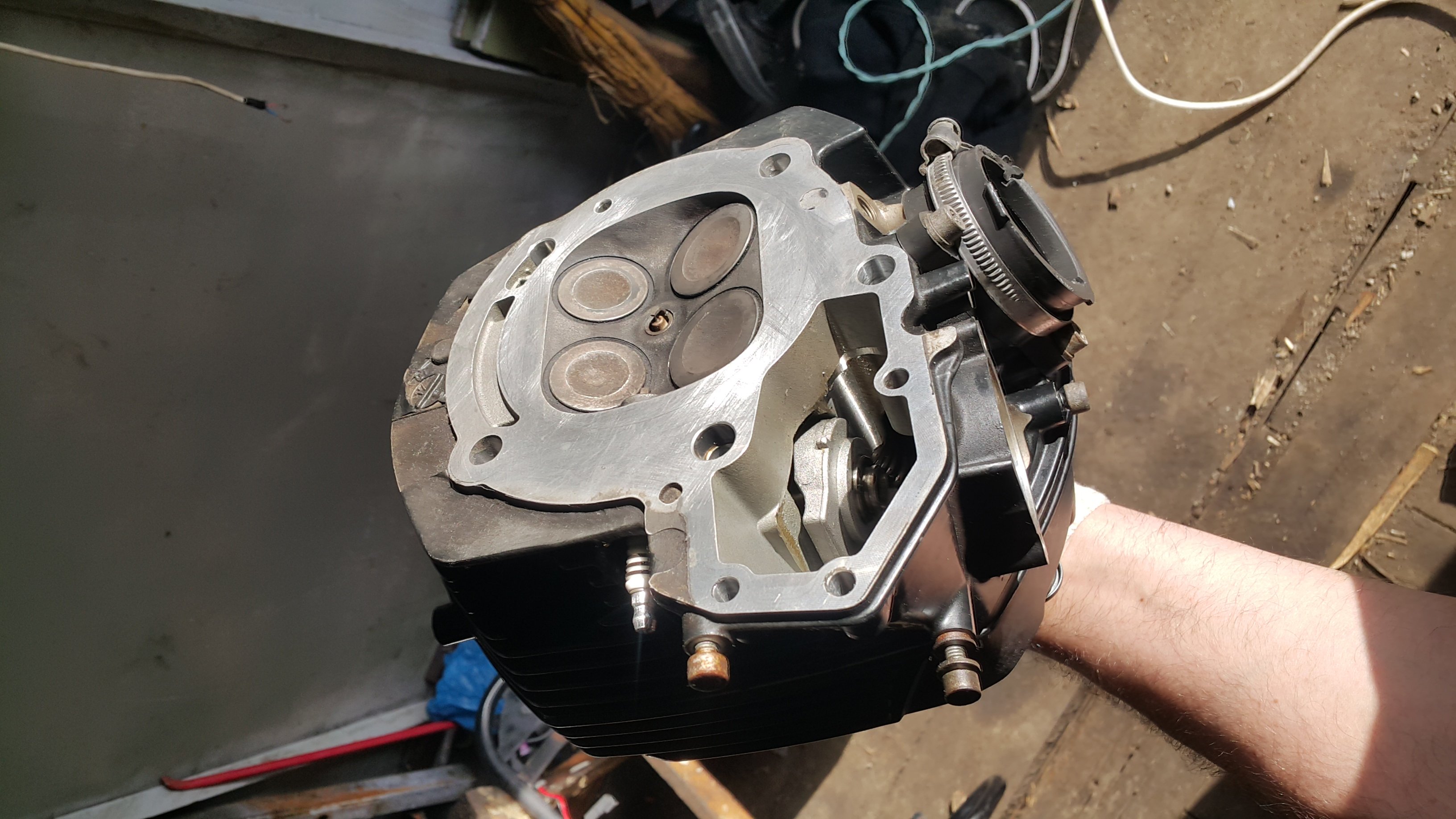

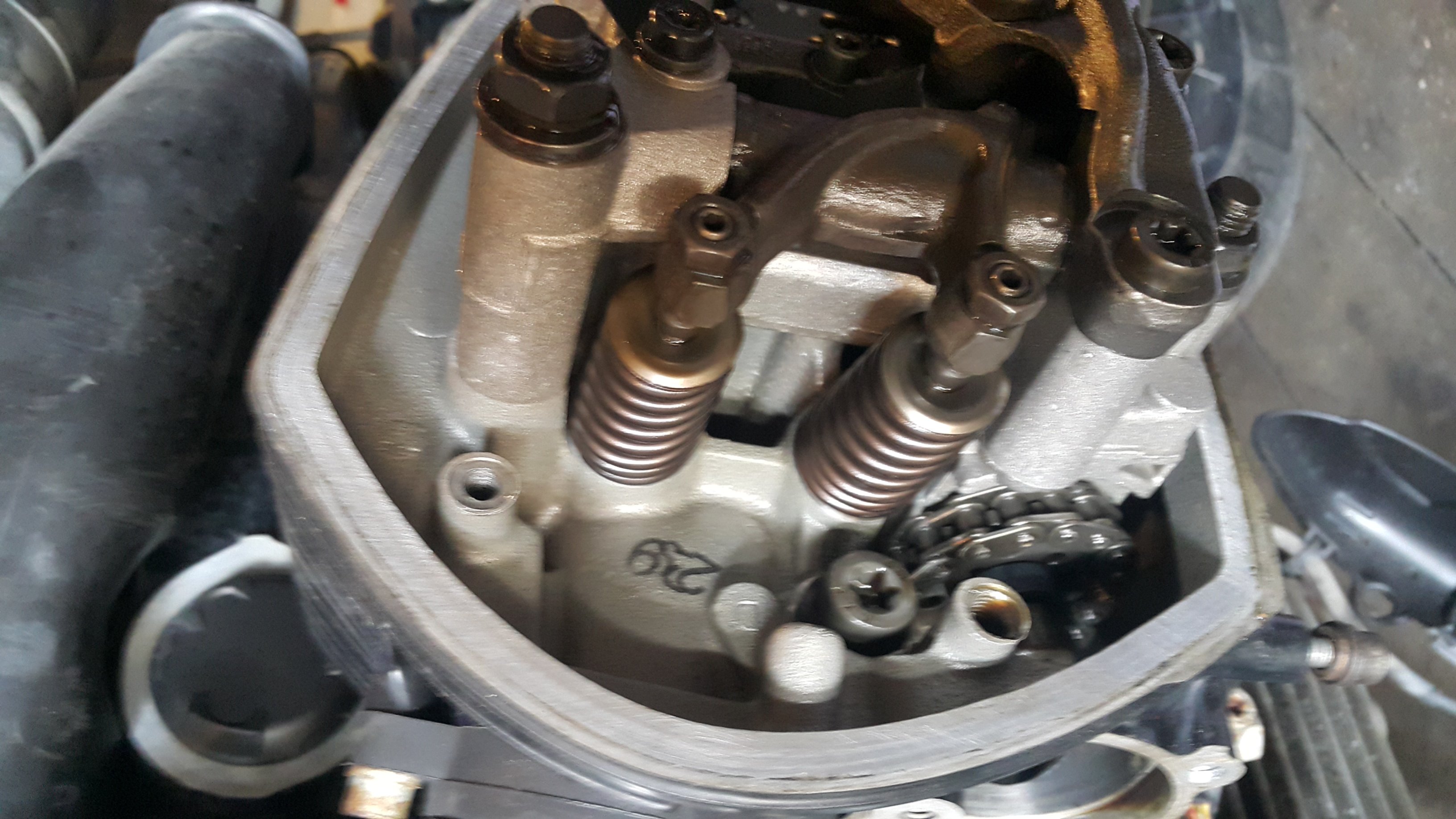

Купил голову в сборе. Голова будет моложе на год. Ездил за ней на каршере за 50км по киевке. 1/2 байкеров гусеводы . Голову взял дёшево ))
За крышкой в старый гараж, снял с донора. Хз подойдёт или нет - донор S-ка. Снял ещё обе машинки, тож под замену, но это уже другая тема. Продолжение завтра.
Монтаж головы и проверка работы двигателя.

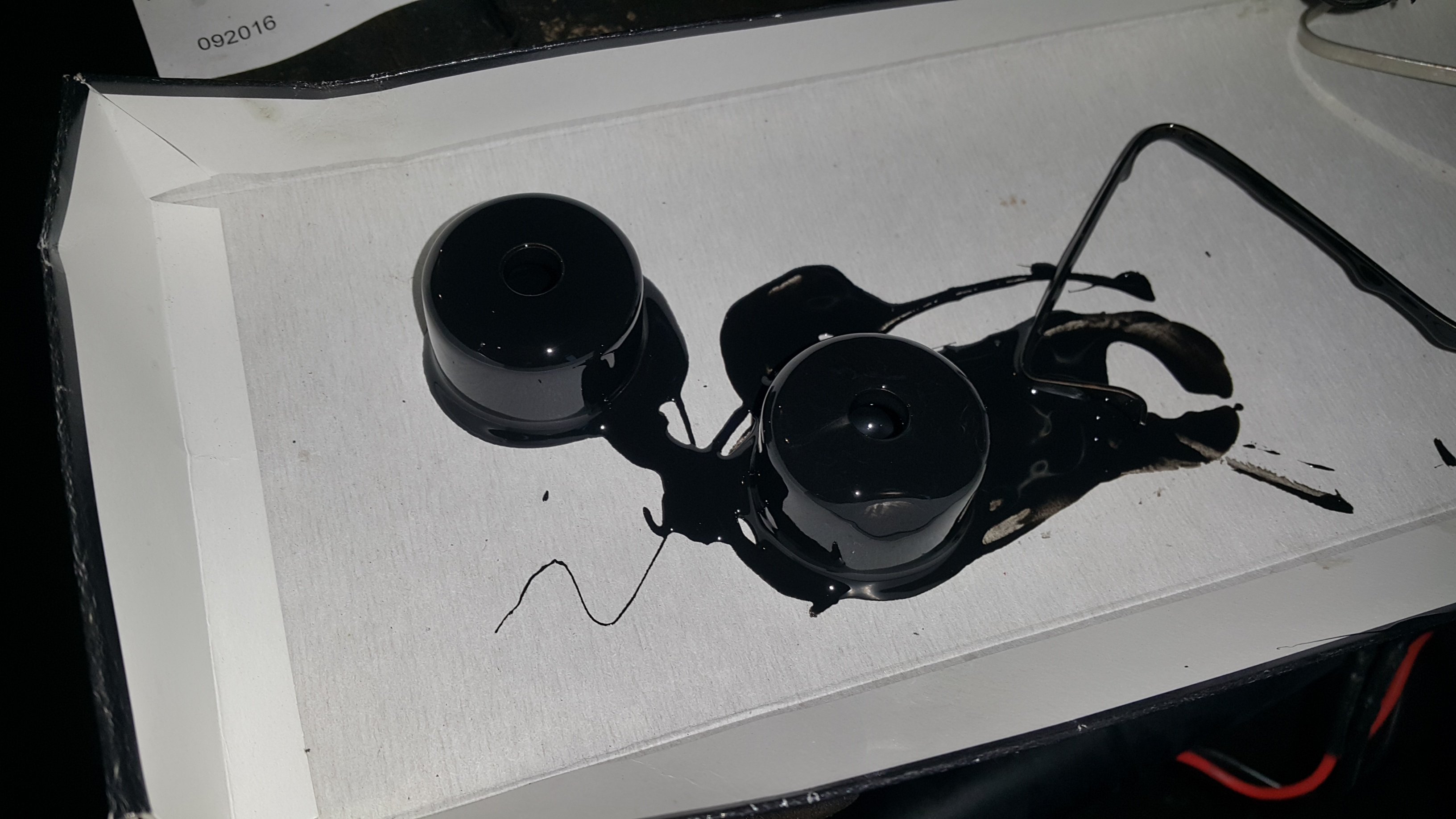

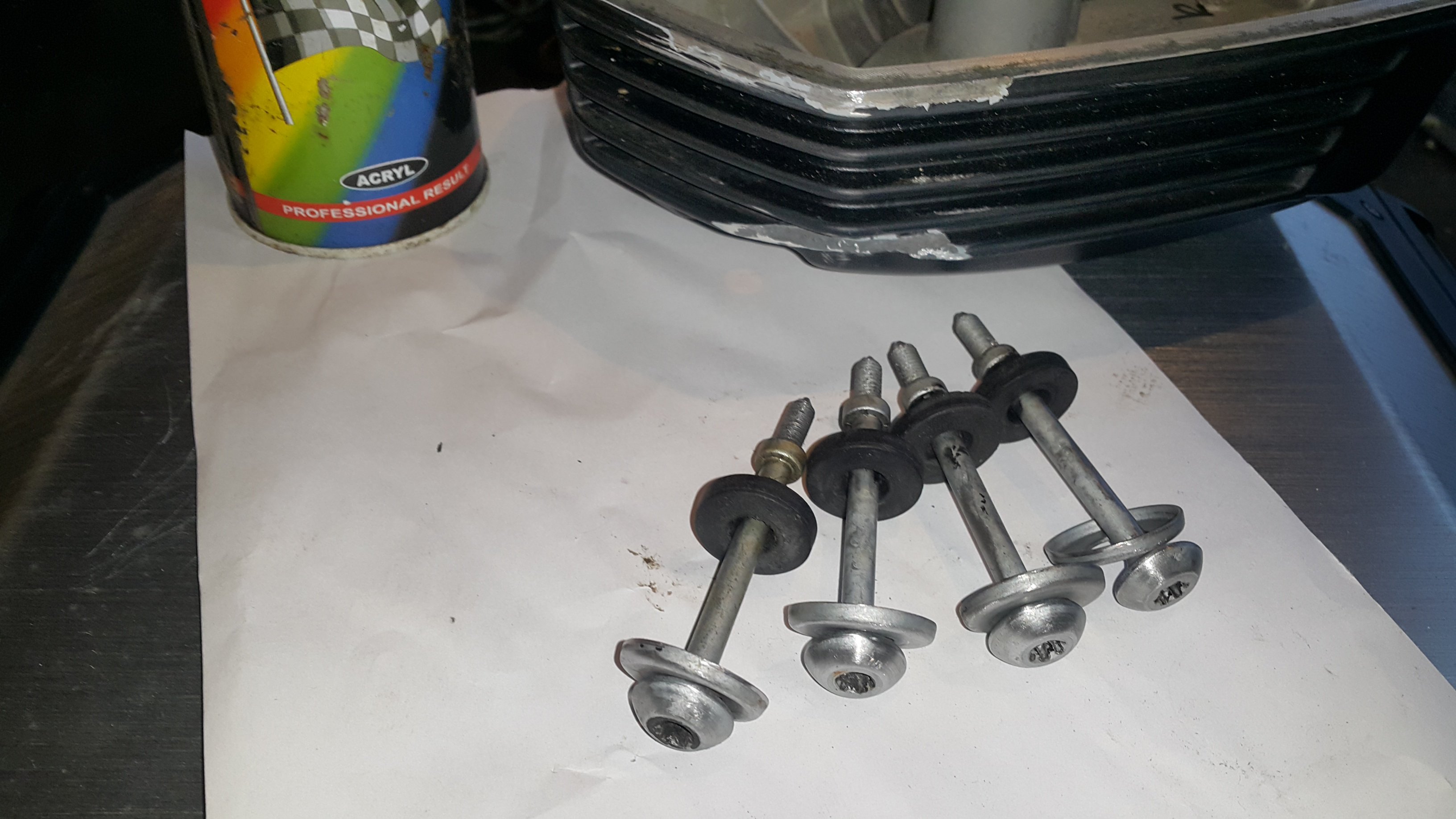

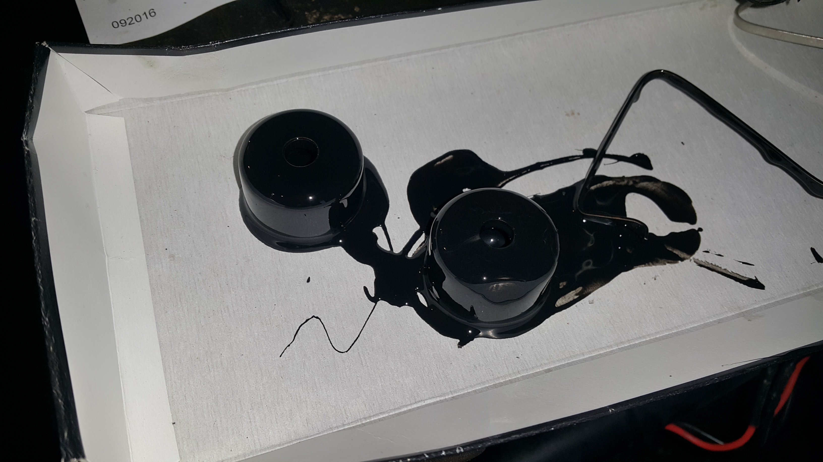

Хотел порасить болты. Холодно в гараже )) +4°С
Грузики окунул в банку с Хаммерайтом (были очищены, отшлифованы и обезжирены). Не засохнут никогда, походу ))
Чем очистить поршень?

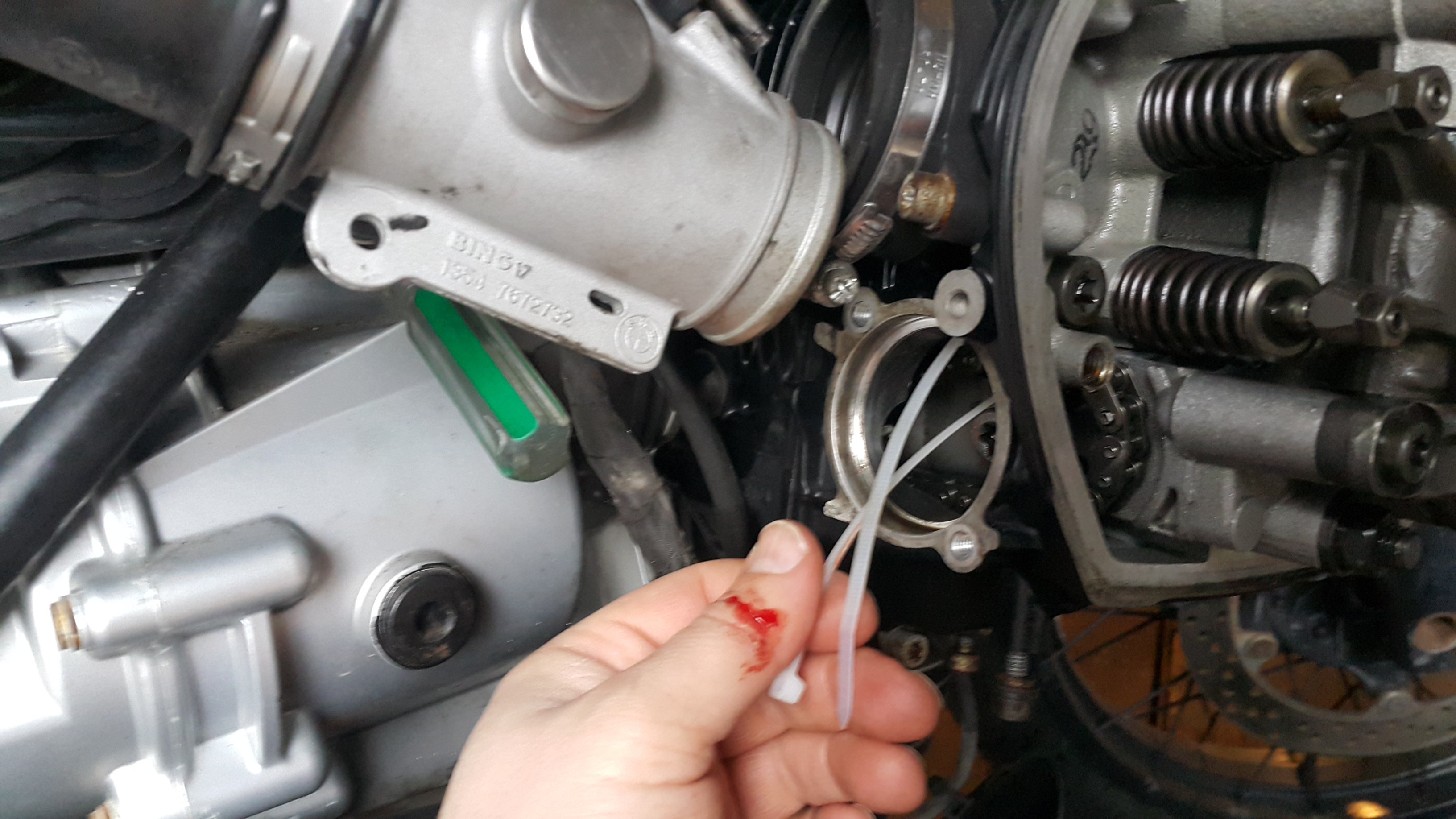

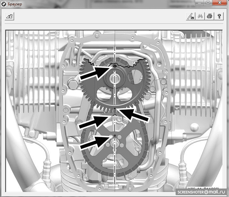

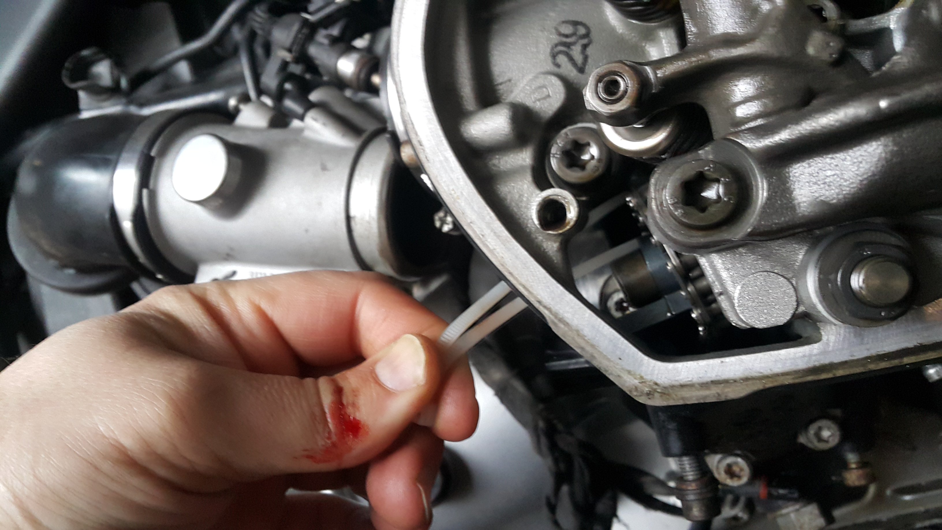

Заскочил в гараж, попробовал покрутить колесо - тук-тук. Не совпали фазы ((
Крч придётся-таки крышку генератора снимать.
А это секас с 2 закисшими болтами. И у одного болта под торкс уже серединка сорвана (до меня).
