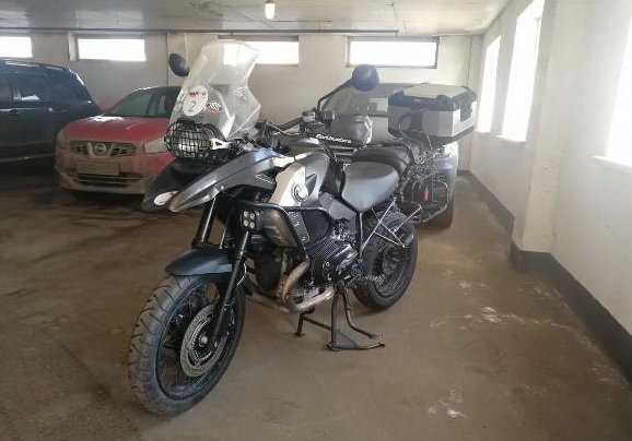

гаражик давеча появился.
хламом наполнить ещё конешн придётся, но так-то всё что надо есть ))

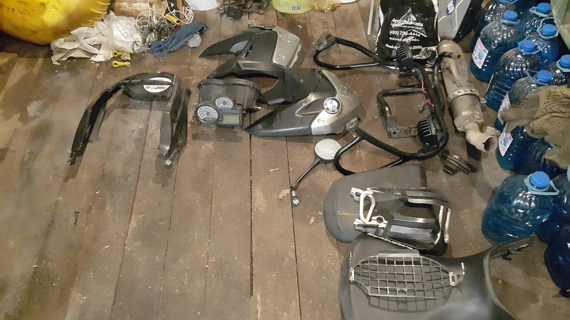

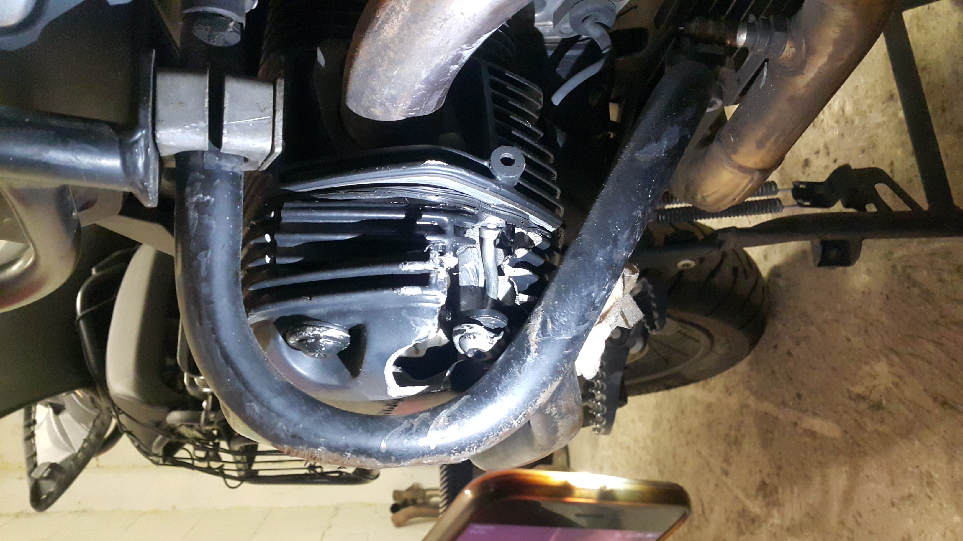

А пока вот для затравки:
