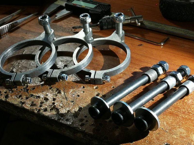

придется рассверливать т.к длинный М6, боюсь, не обеспечит необходимой жёсткости.
колечки когда сделаю - напишу.
на фотографии сверху все данные для этого)
Спасибо большое :)

Я бы попробовал с М6. Имхо, может и справится.
ну тут уж хозяин - барин) только если не справится, чур я не виноват)
железячки готовы, до праздников заберу. вопросы в лс чтобы тут не хламить думаю правильно будет.

На голде рассверливали , М6 свернуло

Поставил я демпфер с колечком от Дмитрия.
В принципе, ничего хитрого, когда делаешь все по инструкции и второй раз. у меня ушел световой день на это(
Конечно я бы хотел видеть его сверху, крутить регулировки на ходу.. вообще странно что он туда влезает)
по установке: долго выставлял его на месте, переставлял кольцо вверх ногами (тупил короче сам), немного пришлось подточить хомут демфера, в процессе завоздушил, затем пару часов прокачивал (уфф:( спасибо ютубу, сам бы не разобрался)
по ощущениям: т.к. пилотирую не агрессивно, я его особо не чувствую, проехал 130 км. затянул на 20 щелчков из 30.
демфер "линейный", без прогрессии (чего хотелось бы).
в мыслях, накуя я столько убил времени разогнался до 180. привычной раскачки руля не было. работает, подумал я)
и напоследок: начал уставать я делать 1200 гс из восьмисотки)
п.с. Дмитрию спасибо за колечко и консультации. И скорейшего выздоровления!

вот как удалось завоздушить - мне не понятно)
а так все верно, если пилить по прямой без фанатизма 120-140, его и не почувствуешь.
эффект есть если есть вобблинг и при езде не по прямой, в поворотах прибавляет уверенности серьезно.
ну и меня, например, он неделю назад спас от падения при скользящем боковом столкновении со встречной тачкой, при котором моей дугой у нее из крыла вырвало полосу металла длиной в метр.
ага. Завоздушить-легко. в процессе установки легко отвернулась часть корпуса, потекло масло.
после прокачки посадил на фиксатор резьбы.
