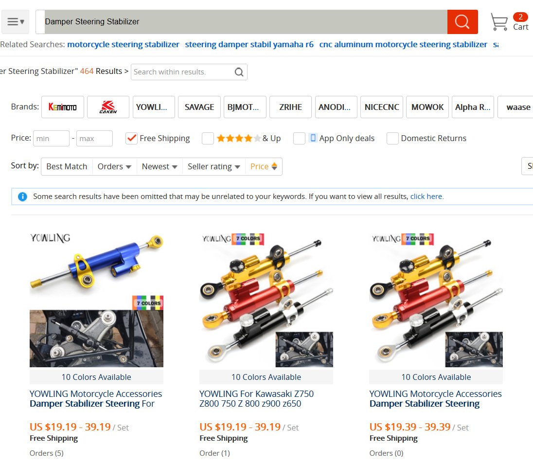

купил клон хайперпро демпфера (а может и не клон вовсе) на всенародно любимой алишечке, стоят ~25 баксов - какойто купон/кешбек, вышло в районе полутора тысяч. выполнен очень качественно. там дальше время покажет, можно раз в сезон новый ставить)

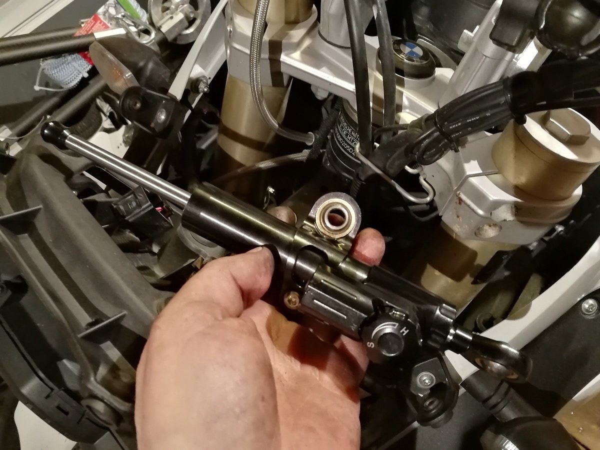

ходил вокруг и по разному пытался приставлять его в течение недели наверно, и сверху и снизу, как у 1200гогуся.

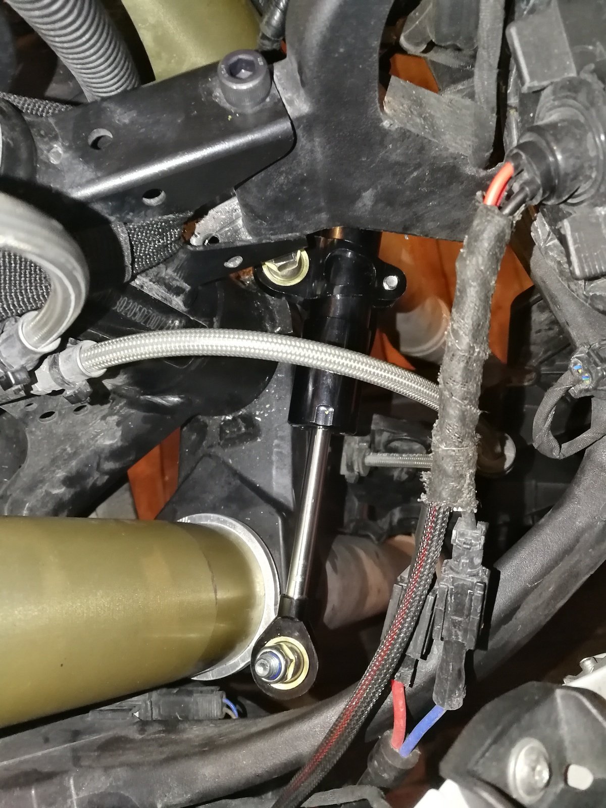

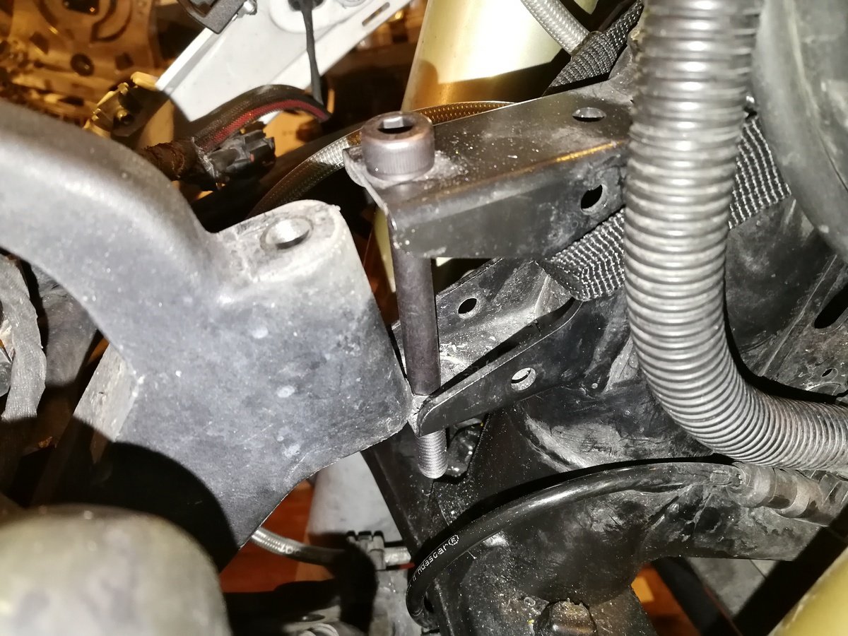

в итоге получилось точка крепления корпуса на винт М8 (рассверлено вместо М6), который крепит к ступице руля пластиковые рога, на которых держится приборка и клюв, точка крепления штока - клэмп на перо. вставлял эмпирически, без отрисовки рулевой с промеркой расстояний и тп., но ход вышел прям тютелька в тютельку с упорами.

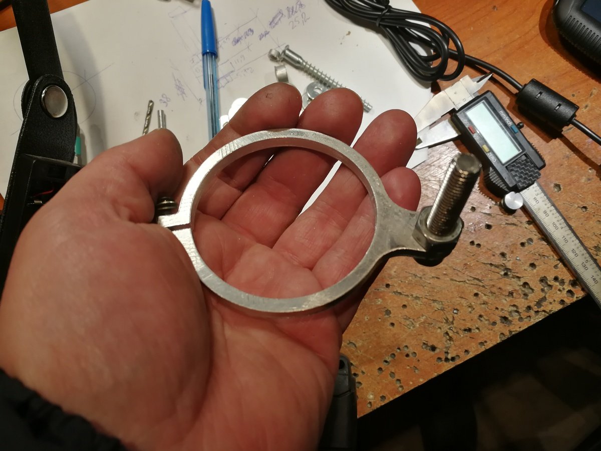

колечко резанули из 5мм д16 что под рукой было, в принципе его не сворачивает даже на максимальной затяжке демпфера, но надо будет фрезернуть из 10ки для собственного спокойствия.

На дорогах проверен, работает превосходно.
чему несказанно рад)
ps был небольшой люфт в латунных "подшипниках скольжения", как будто бы они "недозавальцованы", устранен молотком.

тоже хочу такое колечко за денежку.
то которое есть - плохое колечко, слишком тонкое для доработанной молотком китайской хрени.
сейчас нормальной толщины под м5 резьбу вырежем несколько штук.

а нельзя ли не рассверливать сам мотик с М6 на М8, а взять более длинный болт и в головку демфера поставить переходную втулку?
Как бы можно приобрести такое колечко? Думаю что с приобретением демпфера с али я наверно справлюсь особенно если ты ссылочкой поделишься[emoji16]

придется рассверливать т.к длинный М6, боюсь, не обеспечит необходимой жёсткости.
колечки когда сделаю - напишу.

на фотографии сверху все данные для этого)
