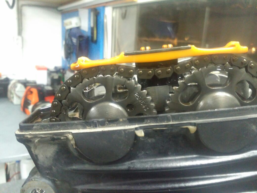

Mr_late
214
Я тоже так решил. Хотя сейчас, задним числом, я понимаю, что признаки износа этой детали появились гораздо раньше.
А что конкретно "скуксилось" в результате? Цепь, натяжитель, успокоитель?
Констебль
Цепь сильно растянулась и складывалась домиком. Натяжители поменял до кучи, что бы еще сотню тысяч туда не лазить.

Mr_late
214

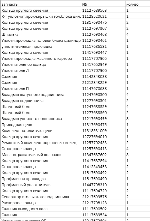

Ну, цепь на сотне т.км пробега это, мне кажется, нормально(в смысле, спасибо ей). А какая была дефектовка? Что было поменяно на 80 т.руб?
Констебль
Вкладыши и кольца ремонтные дорогие, остальное по мелочи, просто по той причине, что ставить обратно подшипник прошедший 100 тысяч км как то не по феншую.
Mr_late
214
Движок, как я понимаю, расточил до 1-го ремонта, а на коленвалу заменил вкладыши?
Интересно, какой характер износа цилиндро-поршневой группы?
Констебль
Ничего не растачивал. Посовещался с ребятами с сервиса, после замеров было решено ставить ремонтные кольца.
Вкладыши балансировочного вала имели потертости, решил не рисковать.
Еще одна фотка, с чего начался ремонт.

Ремонтные же, вроде, под другой диаметр цилиндра должны быть? Уже ставил так, без расточки, на других мотиках?
Констебль
Стоп. Давай уточню пока мотор в сервисе стоит
Трудности общения.
Ремонтных колец не существует на этот мотор.
Осмотр и замер показал что рабочая поверхность цилиндра в порядке.
Кольца были заказаны номинальные. Но по каталогу производителя описание выглядит как "Ремонтный комплект поршневых колец". Я прочитал одно, а в голове представил другое. Прошу прощения, если это доставило кому то неудобства.
