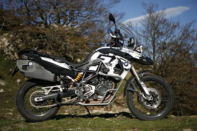

в октябре 2015 я завершил мои первые 200тыс. миль на этом F800GS.
обслуживал раз в 10000км по регламенту в мануале.
израсходовано:
- 14,065 литров бензина (4,37l / 100km)
- 25 комплектов резины
- 11 комплектов задних колодок.
- 4 комплекта передних колодок
- 9 комплектов цепь/звезды
- 1 замена передних тормозных дисков
- 1 замена заднего торм. диска
- 110 литров масла
Обслуживание/поломки наиболее значительные:
- 3 комплекта подшипников (траверсы?)
- 5 комплектов подшипников зад. колеса
- Several checkpoints (?)
- 1 аккумулятор
- 2 генератора
- топливный насос
- помпа
- кольцевая антенна
- замена тормозного резервуара (?)
- замена натяжителя приводной цепи
- заммена задней торм. магистрали
- замена датчика скорости
- замена заднего фонаря
-Caballete- (?)
тюненх
настраиваемая подвеска HRG
Ohlins демпфер
бескамерные колеса Kineo
Camel бак
Screen Mirage 2Rallye сиденье
другие любопытные детали:
компрессия осталась в пределах нормы/хорошей / cylinder 18kg / cm2 and the right 15 kg / cm2.
77,000 kms в год; 6,400 kms в месяц; 1450 kms в неделю;
800 миллионов оборотов коленвала.
60,480 km пройдено каждым из 2х поршней
заднее колесо совершило 221 000 000 оборотов
переднее колесо совершило 180 000 000 оборотов.
