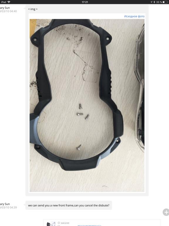

Я думаю порешаешь. Если не возврат, то просто спор открой и верни часть денег, хотя спор полюбому открывать. Сумма приличная, как за хороший телефон и если у тебя уровень привелегий на сайте хороший, то вернут без проблем, даже если продавец будет против. Ну а подключить и проверить , что горит и как светит в "руках" без мота, тебе никто не запрещает, да и нам тут всем интересно. Проверить на в "включаемость " всё равно надо.)
по повреждениям я думаю это доставка виновата, фара упакована очень хорошо.
Вижу противоречие:если упакована хорошо,то при чем здесь доставка? Коцнули до упаковки имхо. Сам отколотый кусок в коробке? И по фото непонятно:это часть корпуса фары или отдельная пласстмассовая деталюшка?

В коробке
Это рамка декоративная, крепиться на 4х болтиках.

D54C0E5F-9328-48EB-9EC1-C76B78525902.jpg Китаец дал два варианта, замена фары, я ему возвращаю старую или он мне высылает новую рамку, я выбрал второе, лень мне заморачиваться с отправкой, в понедельник попробую поставить, посмотрю как светит

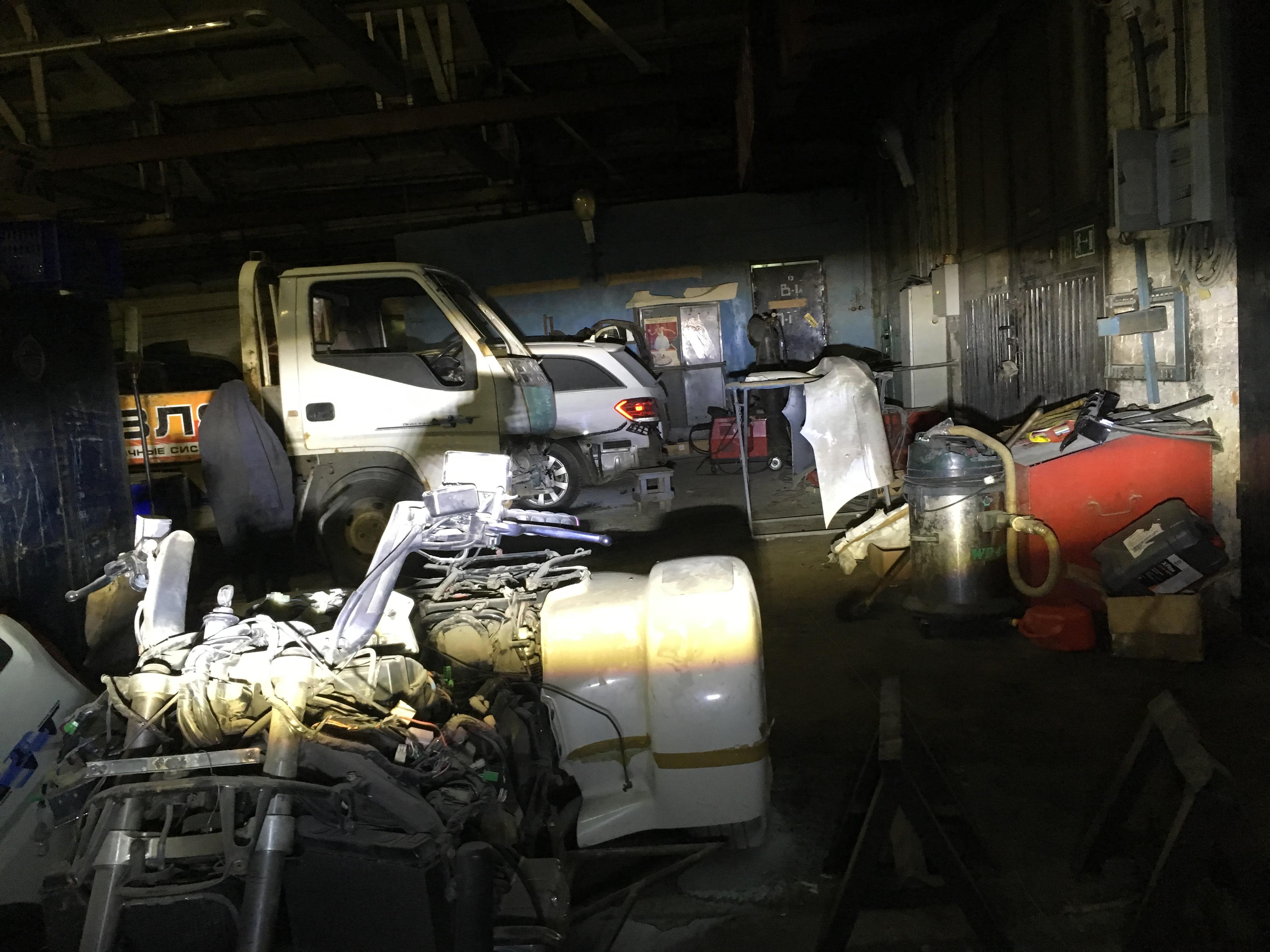

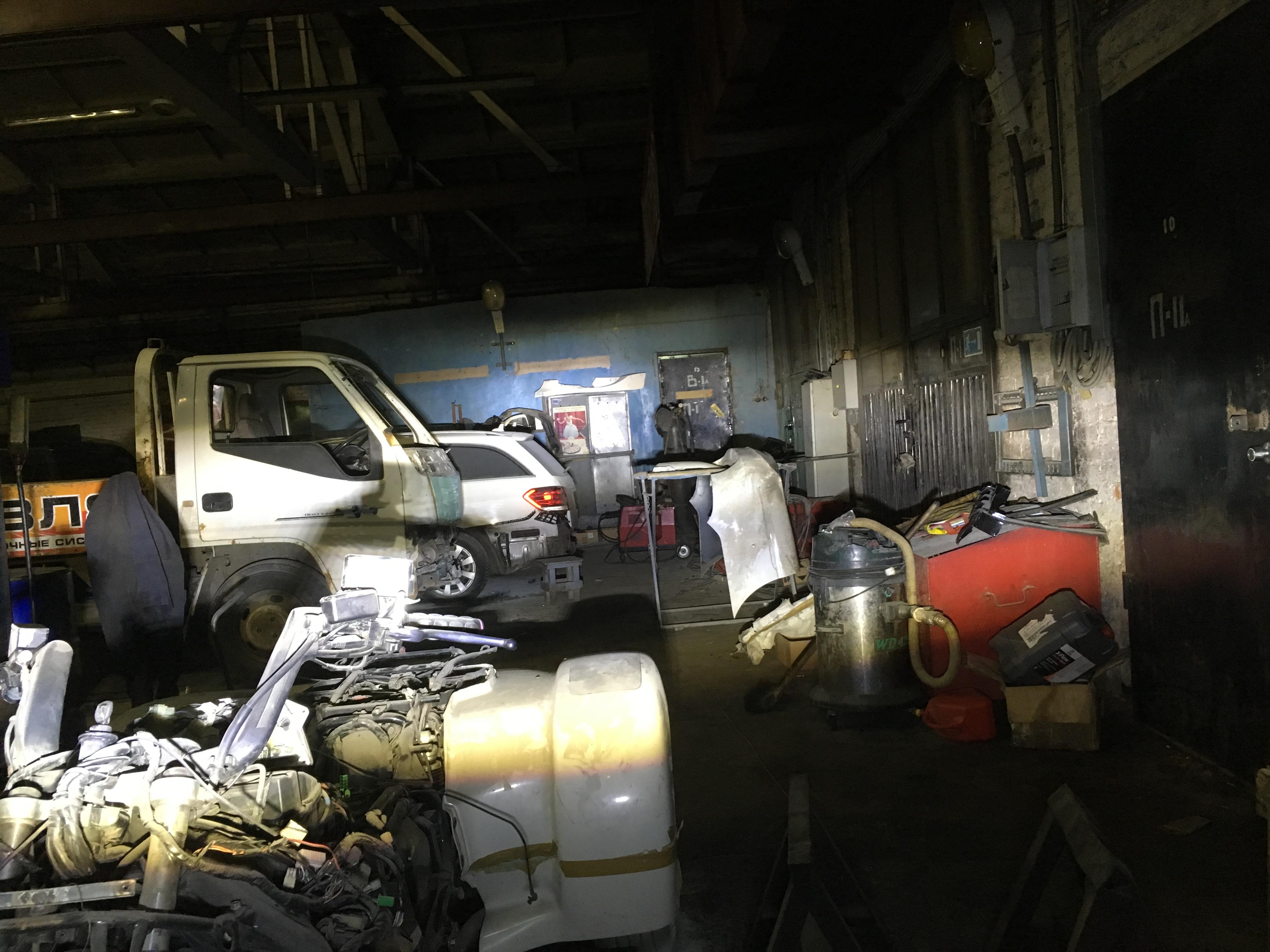

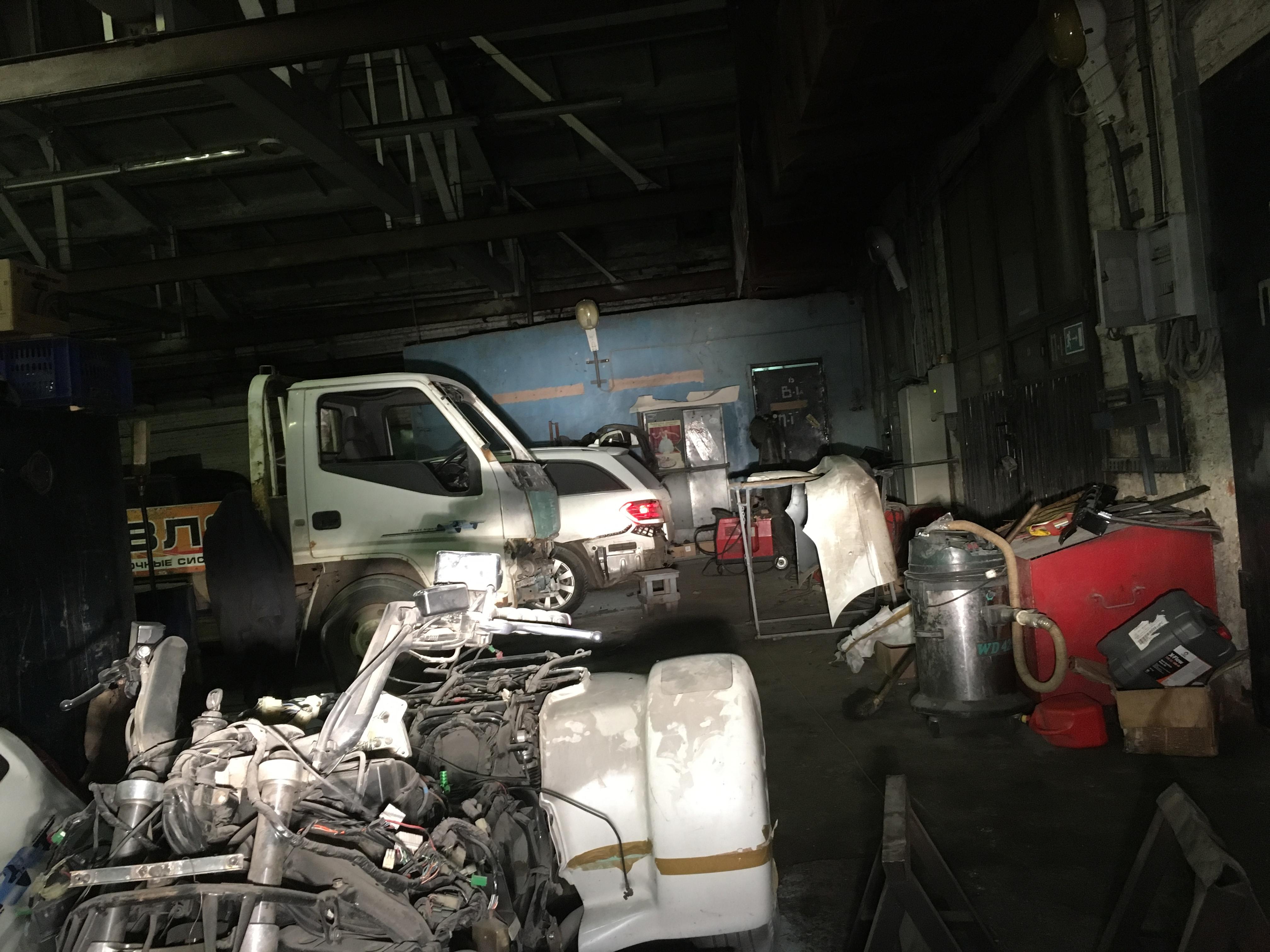

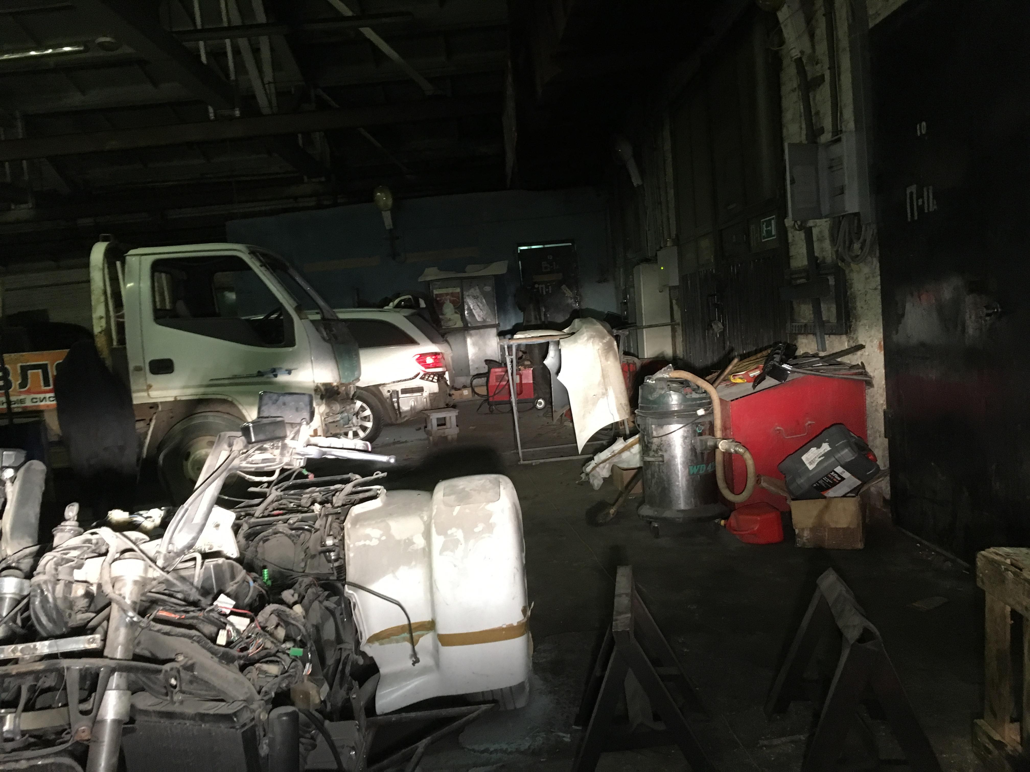

Фару поставил, скажем так приложил, мот стоит в углу и перетащить на простор пока не могу, разобран. Так что фото пока такие: 86569F49-A6CF-4C7D-91F7-A223AEAFEBD7.jpg 4D820E14-CA01-44E3-A2F3-A8F4FCE84274.jpg
Это родная
127E091F-B2C0-4DBC-978C-6A2C2A05748B.jpg A2C44B89-38D0-431B-9910-1F118255E1BE.jpg
Это диодная
Обе фары не закреплены, просто лежат в местах крепления

Фару поставил, скажем так приложил, мот стоит в углу и перетащить на простор пока не могу, разобран. Так что фото пока такие: Посмотреть вложение 73732 Посмотреть вложение 73733
Это родная
Посмотреть вложение 73734 Посмотреть вложение 73735
Это диодная
впечатление что диодная дальнобоит? света перед мотиком со светодиодной вообще вроде как нет?
я же писал что обе фары просто лежат в местах крепления.

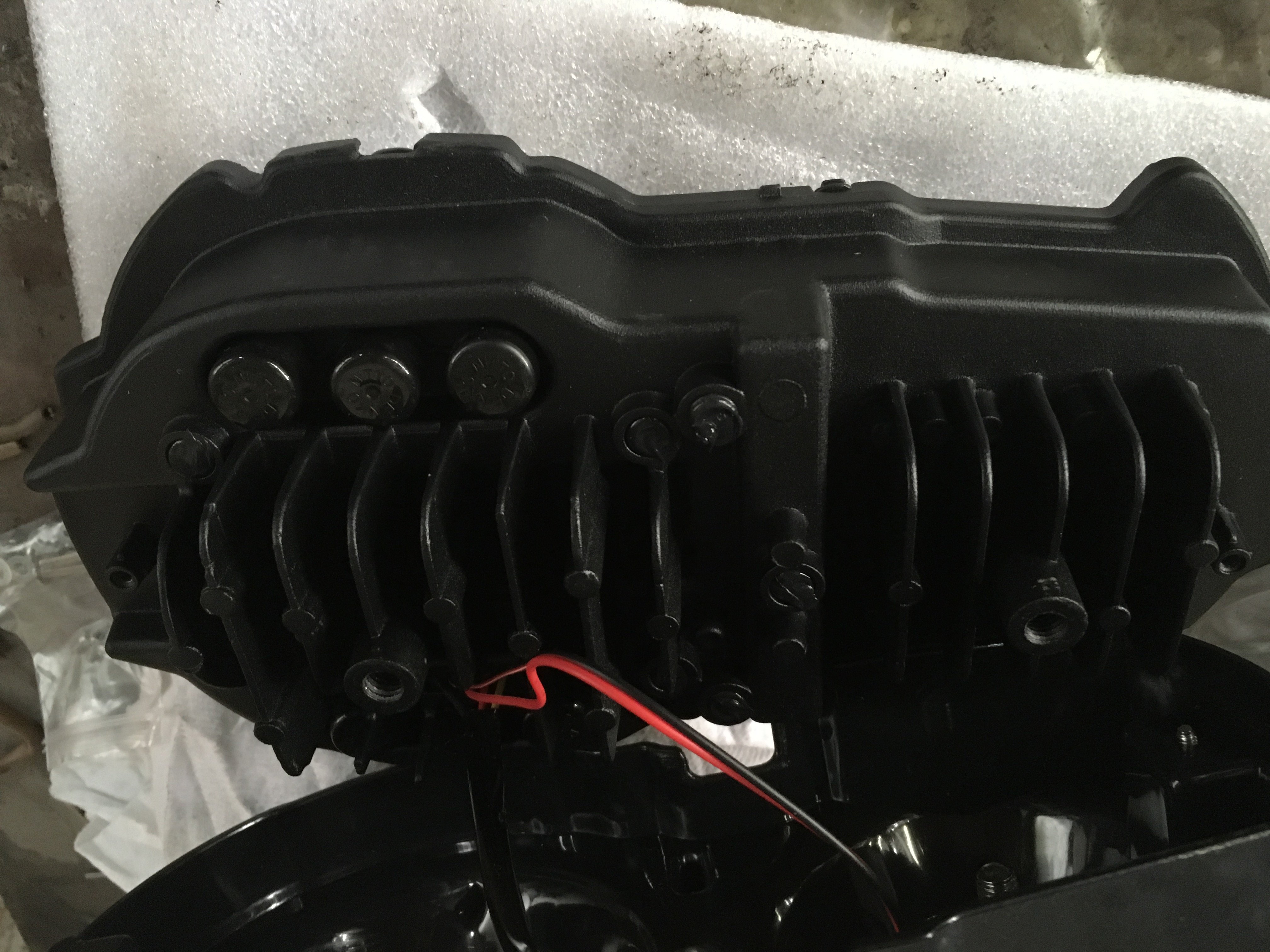

Качество сборки нормальное, фара греется но не сильно, охлаждение происходить через термооводящие задние каналы в крышках.
Это все лирика, в вот теперь о жизни.
В отличии от родной фары которая имеет три точки крепления и болтик регулировки, данная фара имеет две точки крепления и ее угол наклона регулируется только двумя болтами крепления по бокам, при весе фары этого точно будет недостаточно на мой взгляд, буду думать ка сделать третью точку опоры и ее с регулировкой.

Как я уже говорил фара греется но не сильно , при работе в течении часа с дальним светом стала чуть тёплой.
