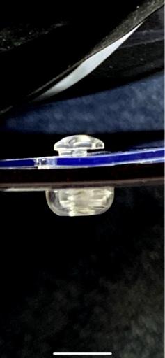

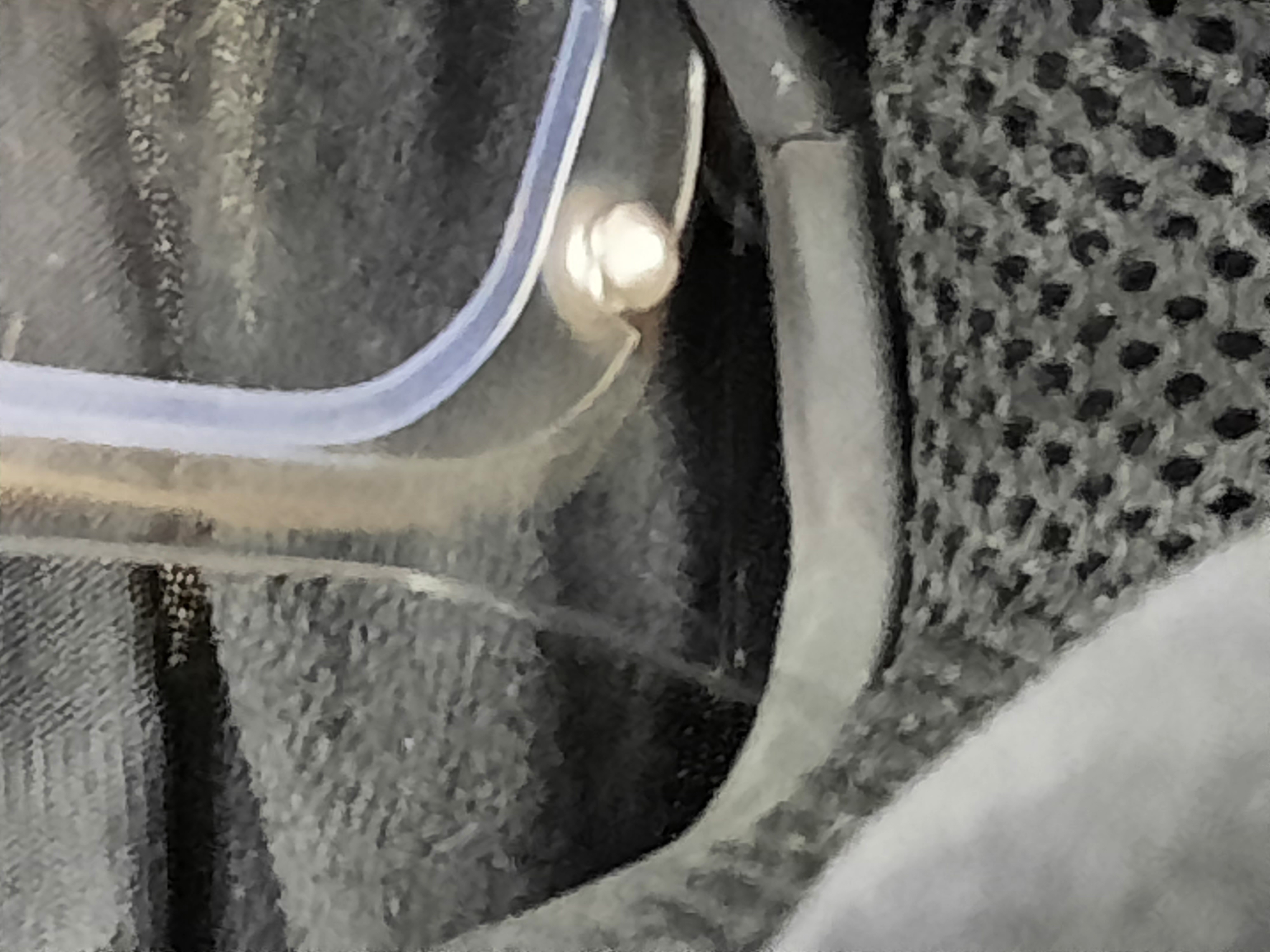

Кстати, я так про грибки и не понял((Как и чем их крутить? С виду как заклёпки, только пластиковые, обычные круглые. Граней и шлицов не нашёл))
Вот поддержу на 100%!!! Пассатижами как то не айс.

Крути сколько хочешь. Оригинальный визор и пинлок

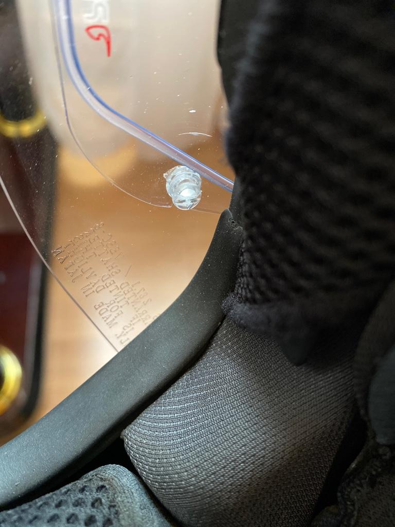

А еще, как правило, регулируемые пины сразу стоят в максимально жестком положении, это из личных наблюдений, сделанных после того как вы Михаил обратили мое внимание на эти “заклепки” и объяснили, что они пины и зачем они нужны...
См. выше фото
Например какие?
Если правильно запомнил, на шлеме стрит Х визор с нерегулируемыми пинами
Ну и в принципе большинство дешевых моделей но с пинлоками идут со статичными пинами
Не понял про жесткость... Обычно они стоят в максимальном размере (как на фото выше).
На дешевых шлемах и пинлоки стоят дешевые, иной конструкции.

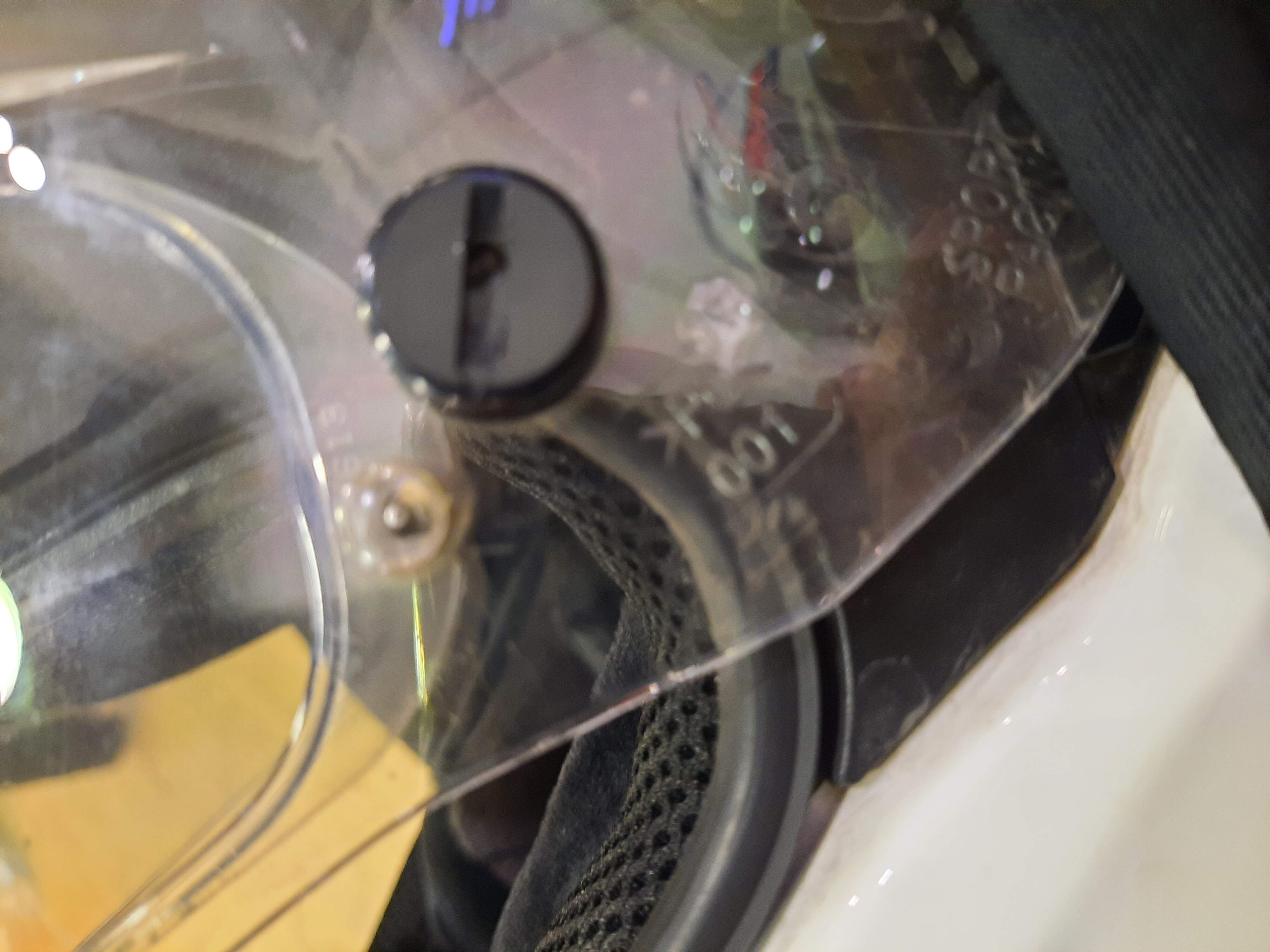

Defender63
1,290
13
Москва (Ю.Бутово)
На Шуберте С3Про пины нерегулируемые. Пытался их выдавливать и руками и инструментом. Мертво стоят! Но в коробке был пинлок в комплекте, который встал в эти пины идеально.
В Нолане новом то же был пинлок в комплекте. Но там пины уже легко выдавливались и крутились пальцами. И действительно потребовали регулировки.
Сделал для себя вывод, что немцы Шубертовцы по крайней мере для модели С3Про специально поставляют иеально подогнанные пинлоки к визорам, чтобы пользователи не страдали и не портили герметичность визора.
