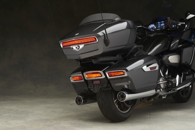

  2. SUZUKI
  3. YAMAHA
  4. Когда-то был
Фух, прям вообще, как говорится, не привстал .... ямаха чётче в разы... ждём российских цен на ямаху )))

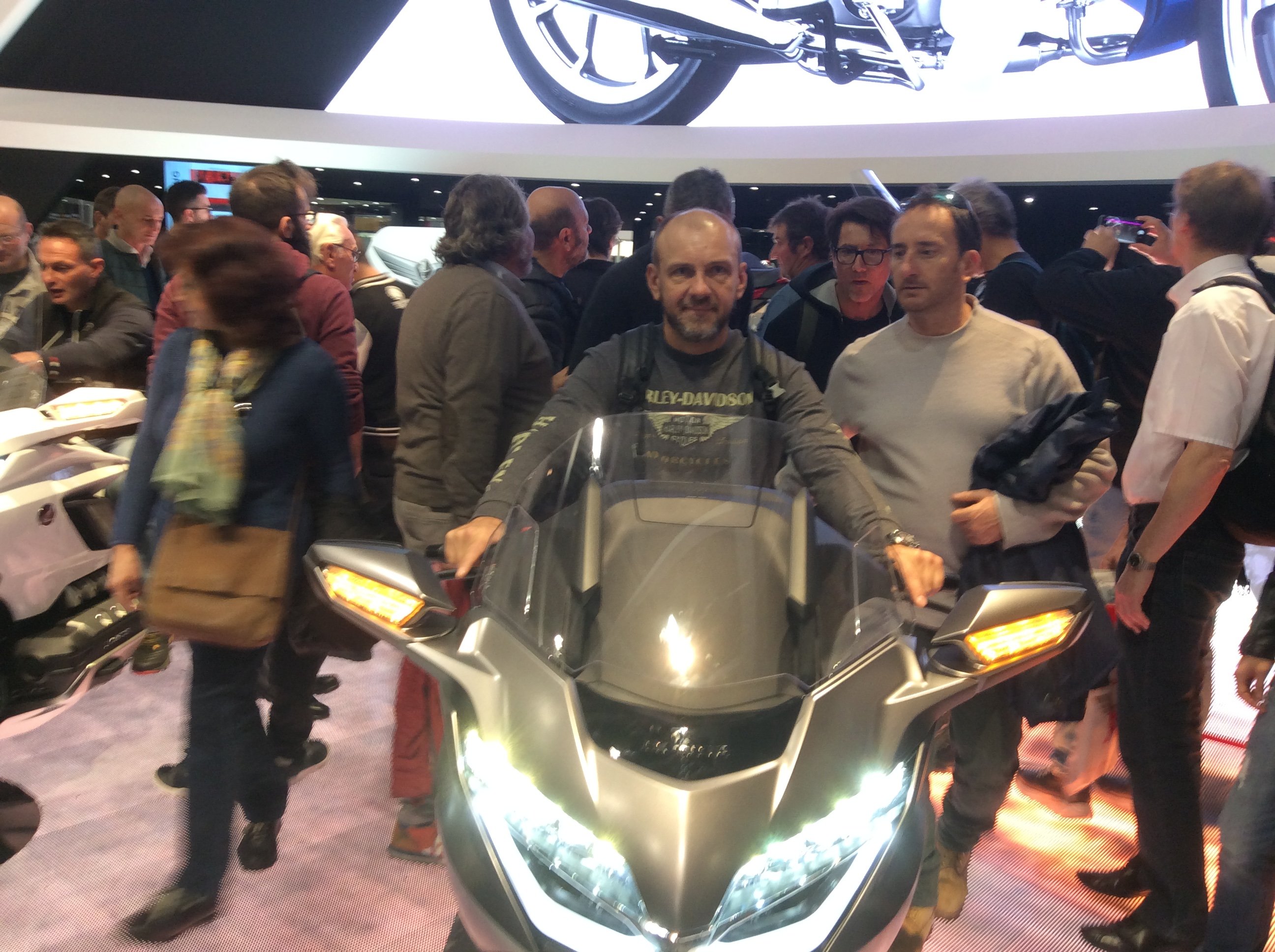

Мысли вслух, для кого ни делают такие низкие мотоциклы, коленом ухо чесать )))
поддерживаю:cool:

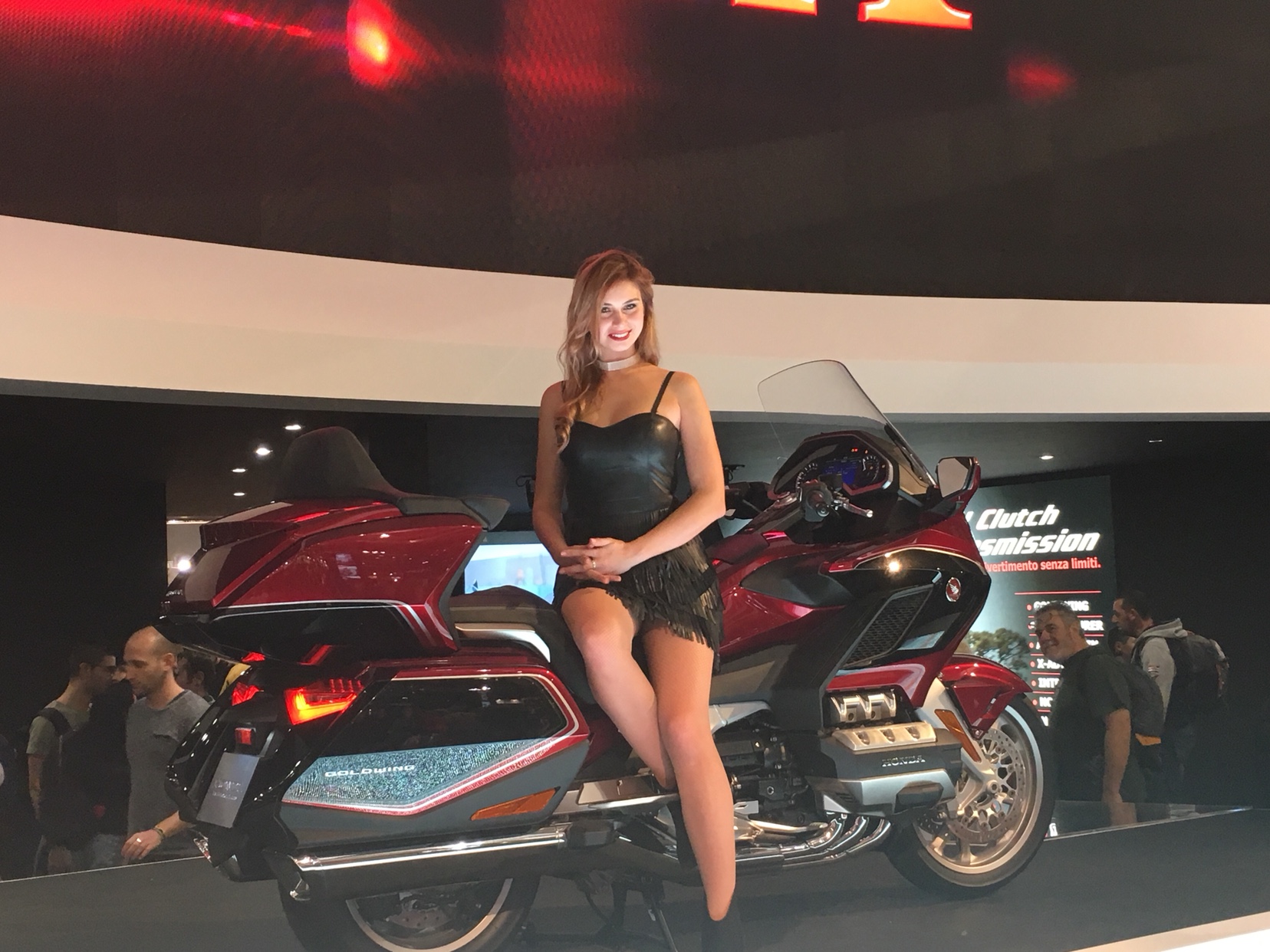

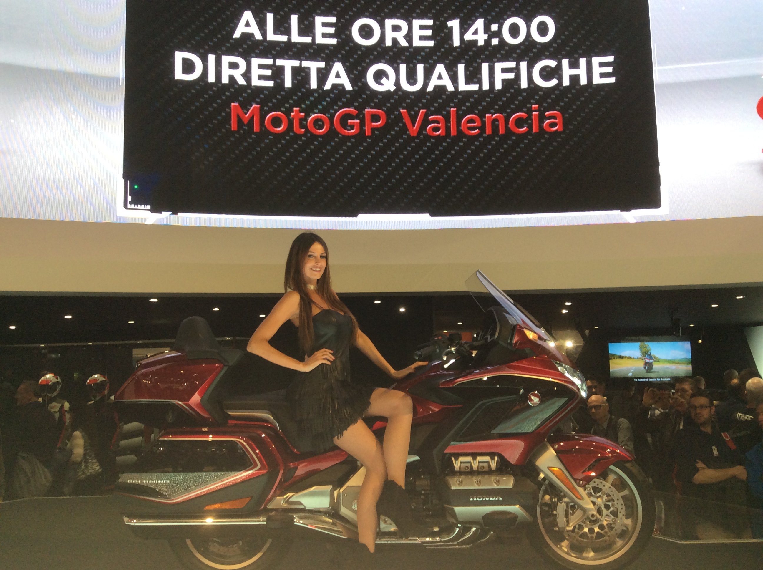

Бэггер из новый голды по фоткам понравился больше чем Tour.
Автомат на моте - нужно конечно пробовать, но для меня скорее минус, чем плюс. (все таки мот это скорее игрушка, чем утилитарное средство передвижения).
Подушка безопасности только с автоматом? Тоже как-то странно.
Будем посмотреть и пощупать...

40DD18E3-B1FD-41D4-AAE3-80C2376FD587.jpeg 897CD31F-4FF3-4337-AF01-33F46D7EC4CE.jpeg Сейчас в Милане.Был сегодня на выставке.Что могу сказать про новую Голдууууу.Сказать нечего.Себе на ближайшее время не хочу.Куценькая,пластик тоненький,багажной емкости мало,защиты нет.Думаю если на бок ляжет,будет царапаная как Гантеля.
Приборка огонь,сидеть с ростом 186 нормально,даже удобнее чем на старой,свет,просто пушка,остальное надо смотреть в движении.
Как то так
