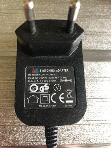

Родная сетевая зарядка выдает 12,4 В.
Может Вы зарядки перепутали, отсюда и все беды?
Аккумуляторов хватает на накачку заднего колеса с 0 до 2,9 Атм. Это тоже проверено на себе и не раз.
Склонен верить себе и десяткам владельцев такого компрессора
Согласен. Ошибся. Родной сетевой адаптер 12V.
Значит я 11й пользователь данного устройства)))
Задний баллон только до 2.2 мог насосик накачать.
Верить или нет - ваше дело. Это только отзыв пользователя и не обязательно он должен быть положительным. Не только у меня в этой ветке аккумы данного девайса пришли в негодность.
Согласитесь, иметь возможность без танцев с бубнами накачать оба колеса и помочь ещё вооон тому парню лучше, чем просто иметь аккумуляторный насос от велика.
На сколько знаю вы их продаёте?
Musson
9,597
20
  3. BMW K 1200 GT
И я ошибся. 14.5В.

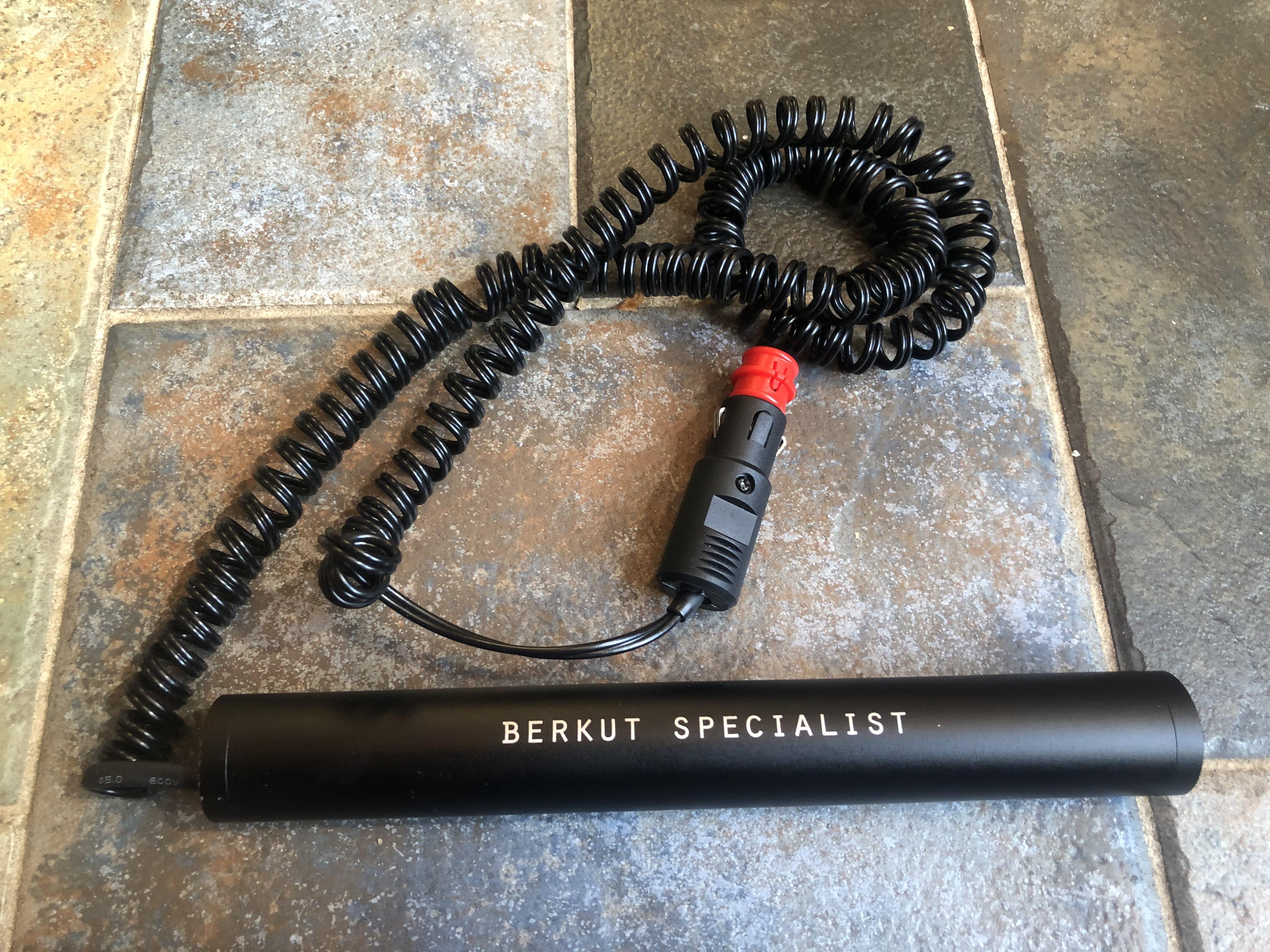

Смысл этой не долгой автономности сводится к нулю. Проще сразу кабель в прикуриватель изготовить, в штатной комплектации его естественно нет. Не для мото ведь насос.
Есть и «ложка мёда») Даже с кабелем форм - фактор насоса не меняется, а функциональность увеличивается в разы.

И да, у нас кабель входит в штатную комплектацию.

У нас кабель входит в штатную комплектацию.
О! Вы сами комплектуете кабелем с разъёмом в мото прикуриватель? Или у изготовителя есть такая комплектация?
