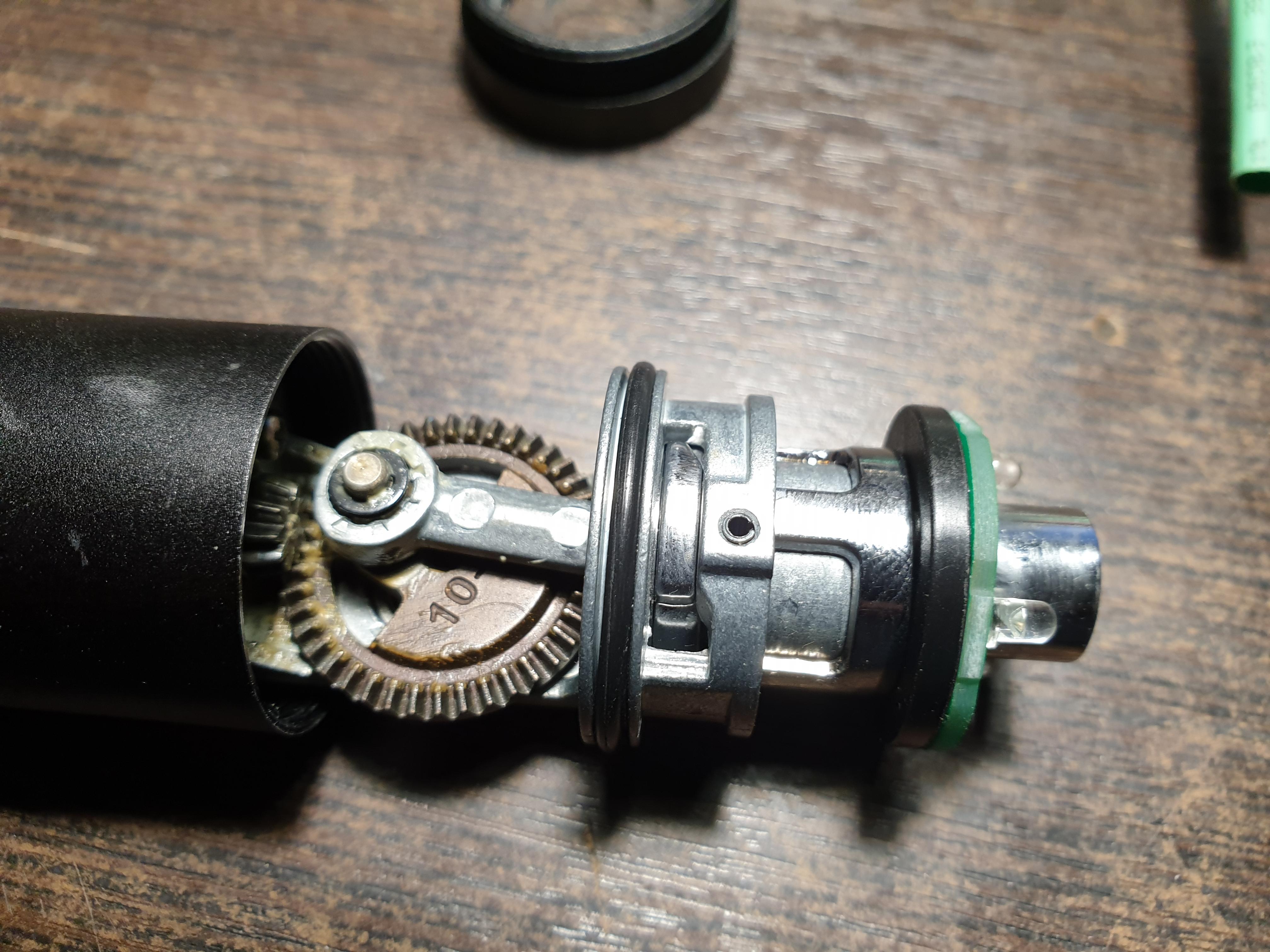

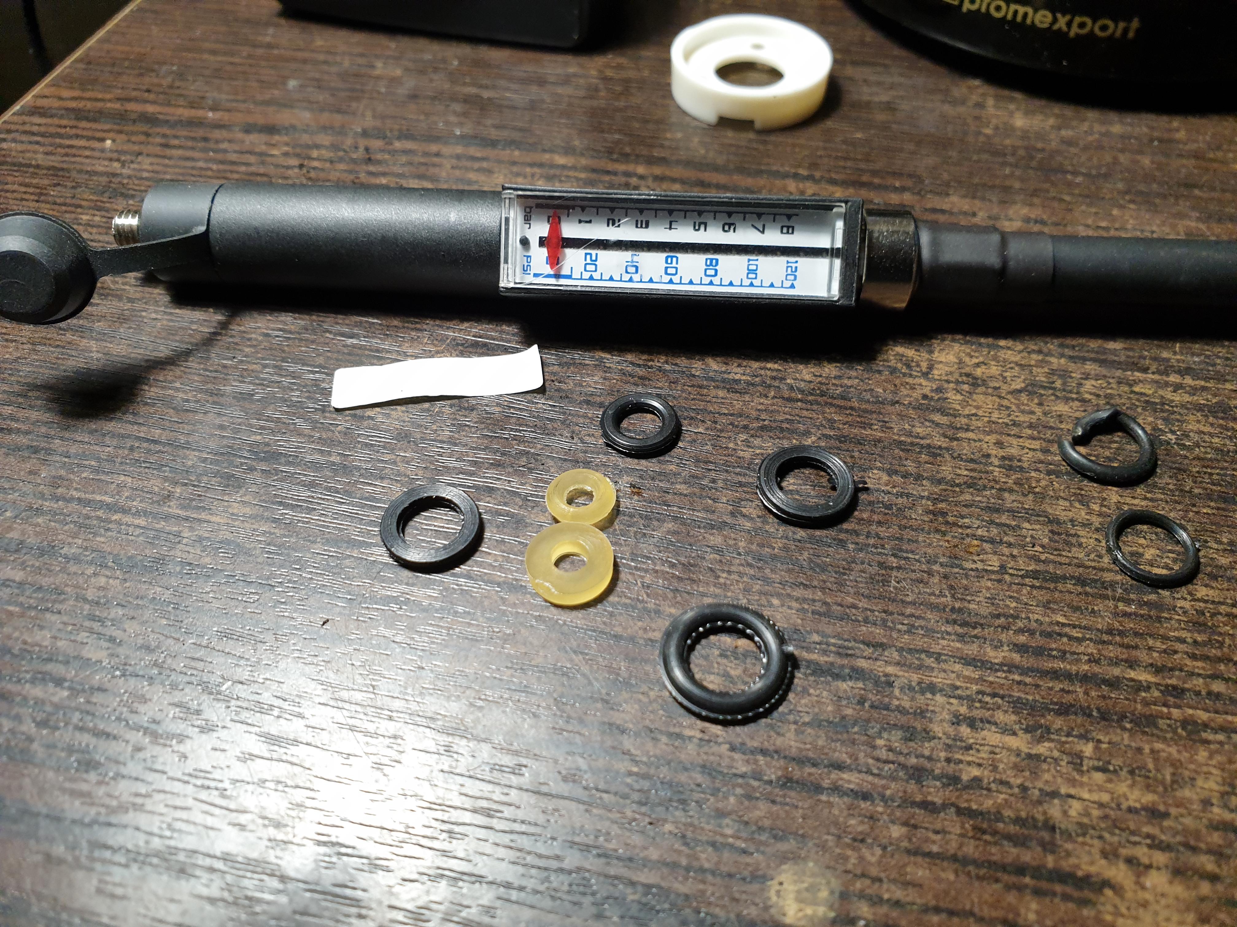

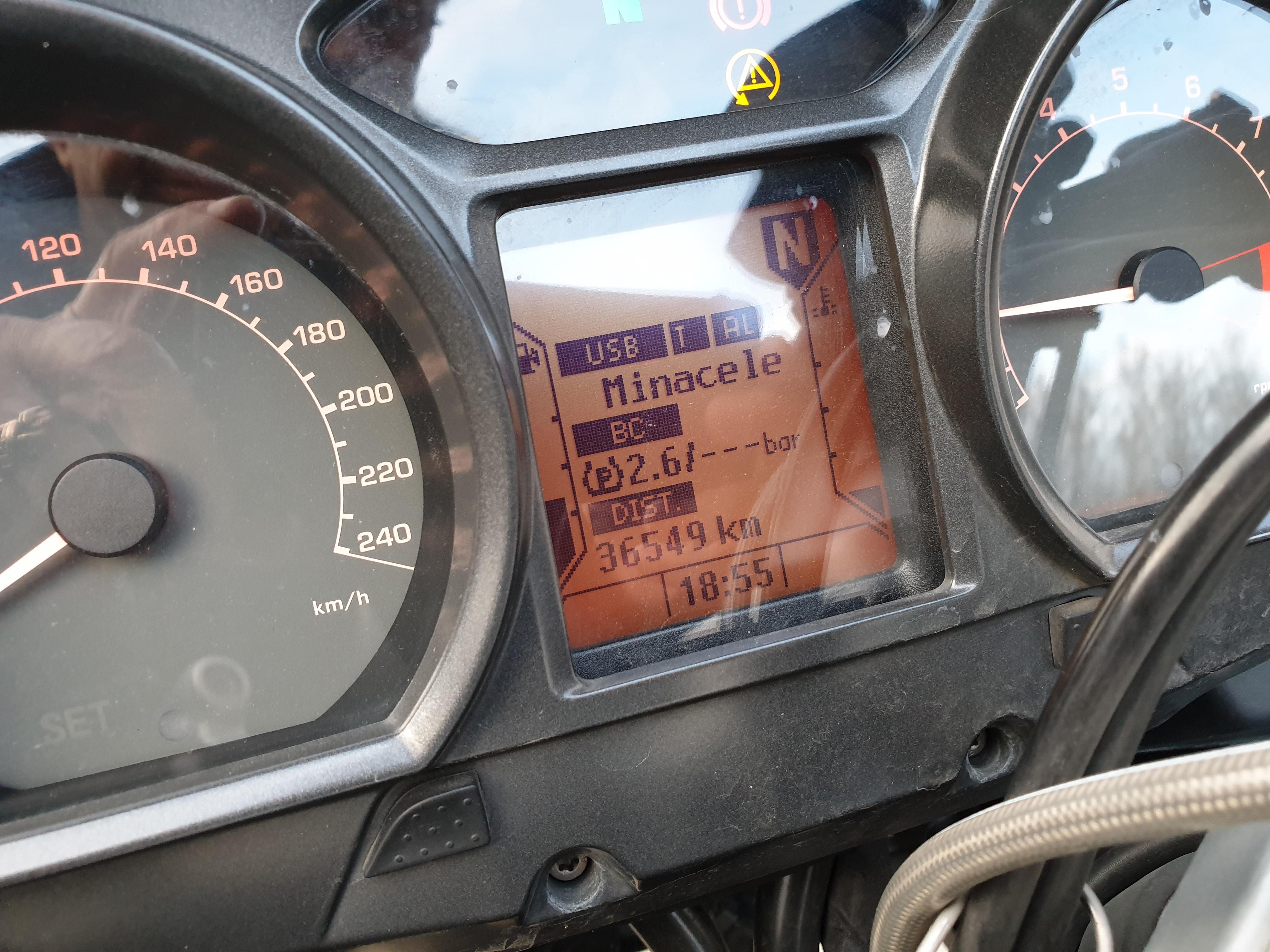

Моему БЕРКУТУ уже года 3. Понравился своим размером и функционалом. Но аккумуляторы уже
умерли. вероятно не совсем внимателен к ним был. Год пролежал без дела. Вчера, набравшись тут
идей, спасибо коллегам, провел модернизацию. Ампутировал батарейный блок и сделал провод с разьемом для подключения
к сети мотоцикла и "папой" для разьема насоса. Все получилось. Работает, но максимальное давление
качает 1,4. При этом продолжает работать, но давление уже не меняется. Показания на приборке мотоцикла тоже 1,4.
Подозреваю проблему в поршневом узле. Если кто сталкивался с этой проблемой прошу рекомендации по устранению. :smile:
P.S. Наши руки не для скуки. Все сделал. Разобрался. В поршневой ломаться практически нечему.
Травило в соединениях шланг-манометр-шланг. Уплотнительные колечки там оказались порваны. Подобрал
подходящие из ремкомплекта для пневматики. Накачал колесо до 2.8 для пробы. Розетка не отрубается.
Все отлично. :smile:
