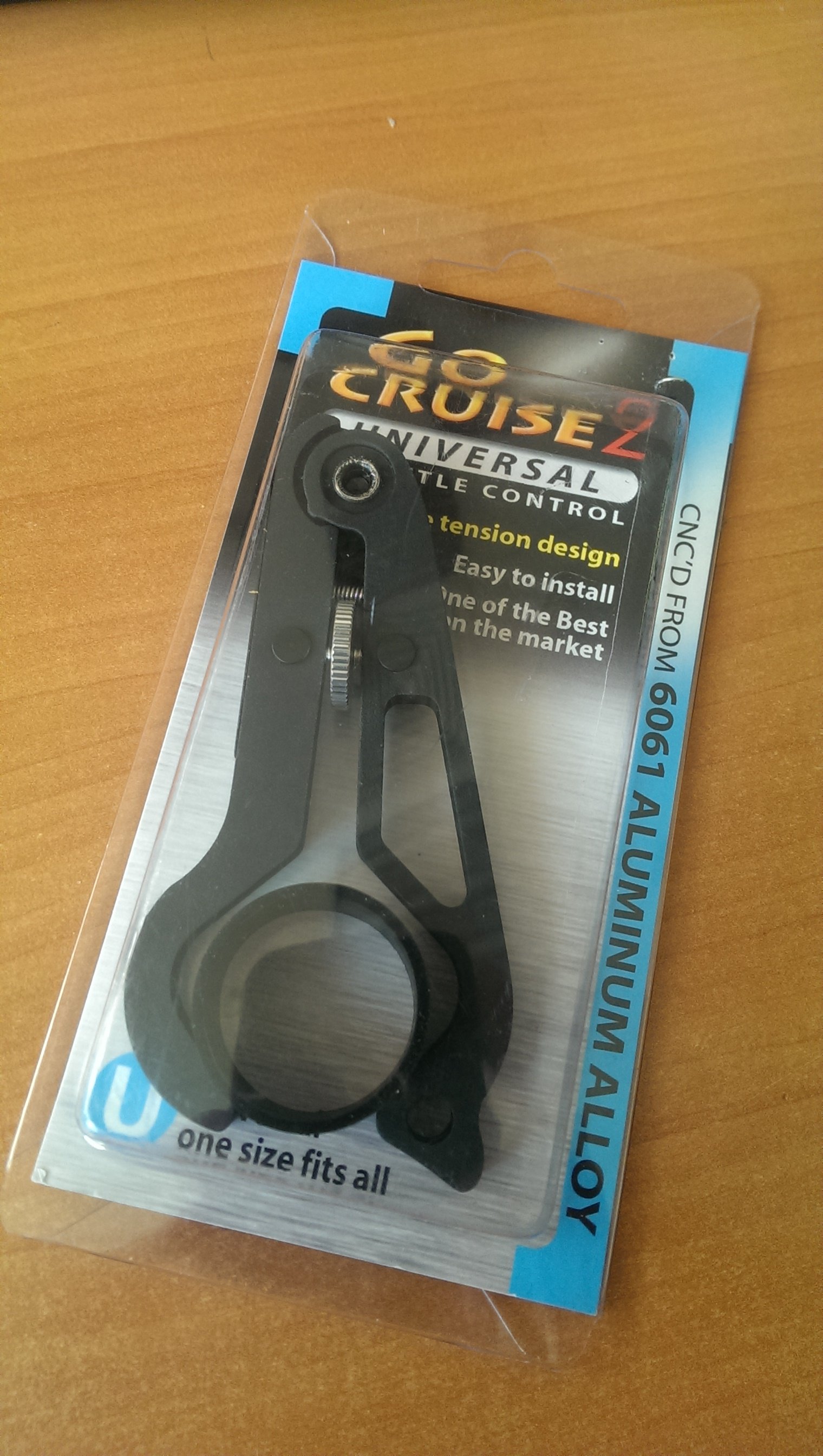

Ранее "лепестки" брали очень активно, но пользование им не настолько удобно, как механическим круиз-контролем.
Как работает? Зубчатое колесико прижатое перчаткой при повороте приводит в действие механизм стопорящий ручку газа. Для сброса газа достаточно повернуть ручку газа или колесико (или вместе) от себя
