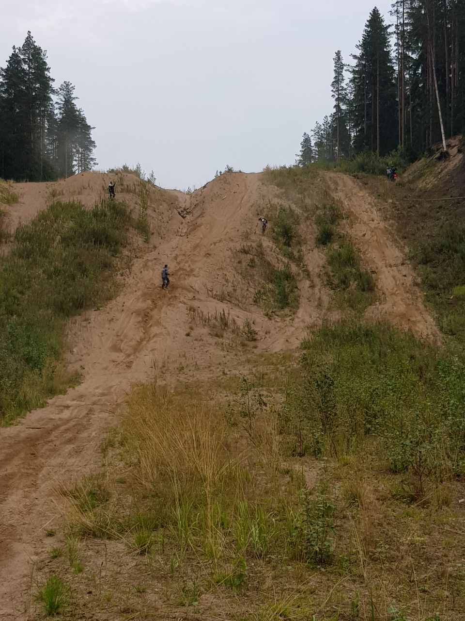

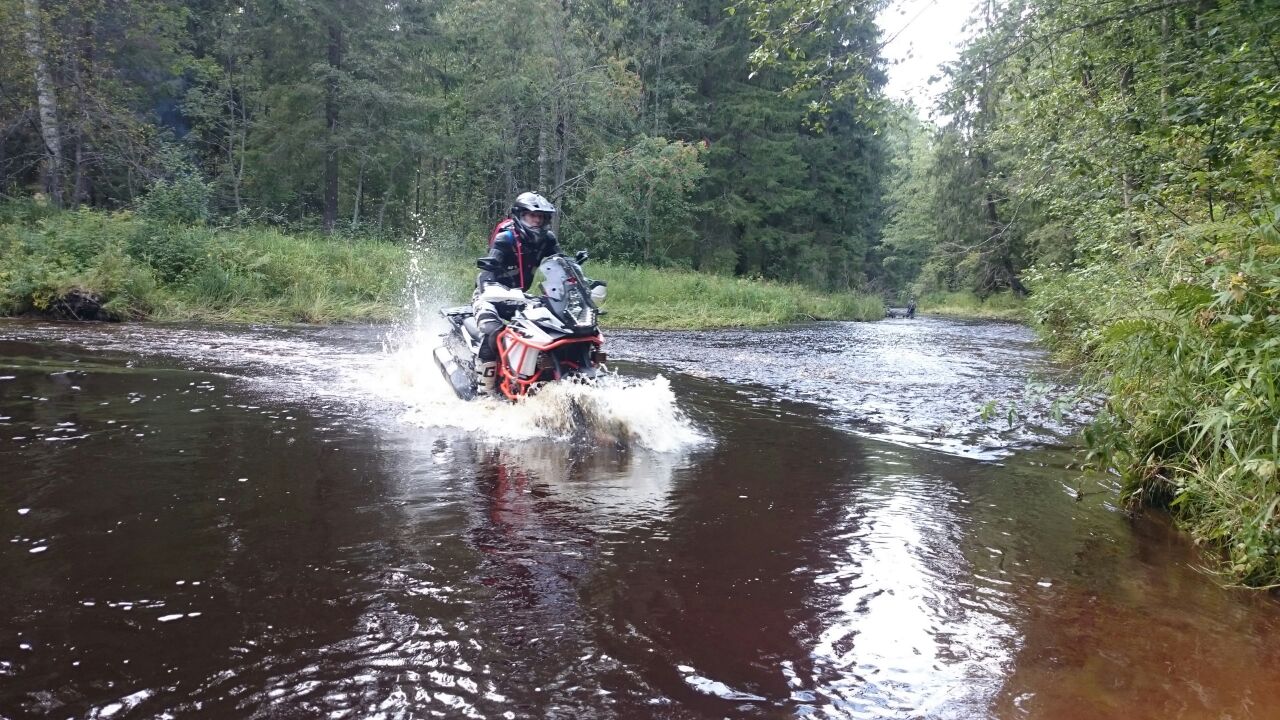

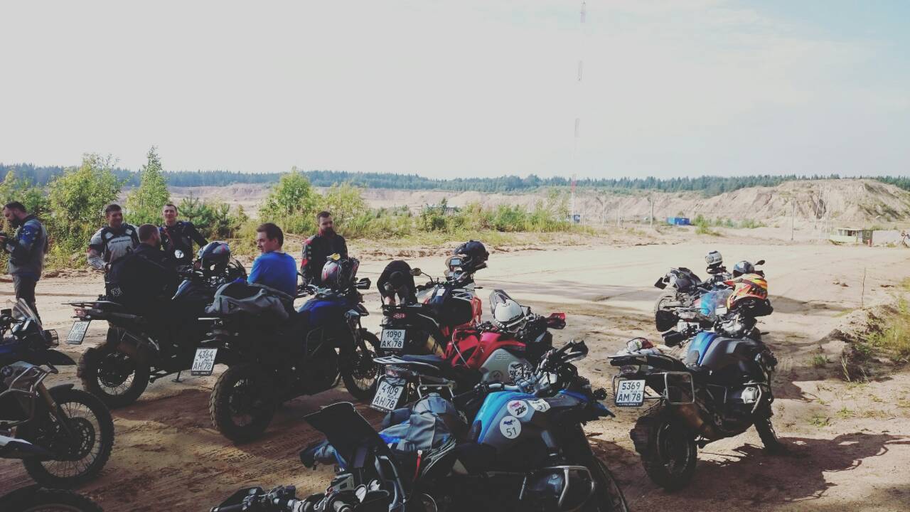

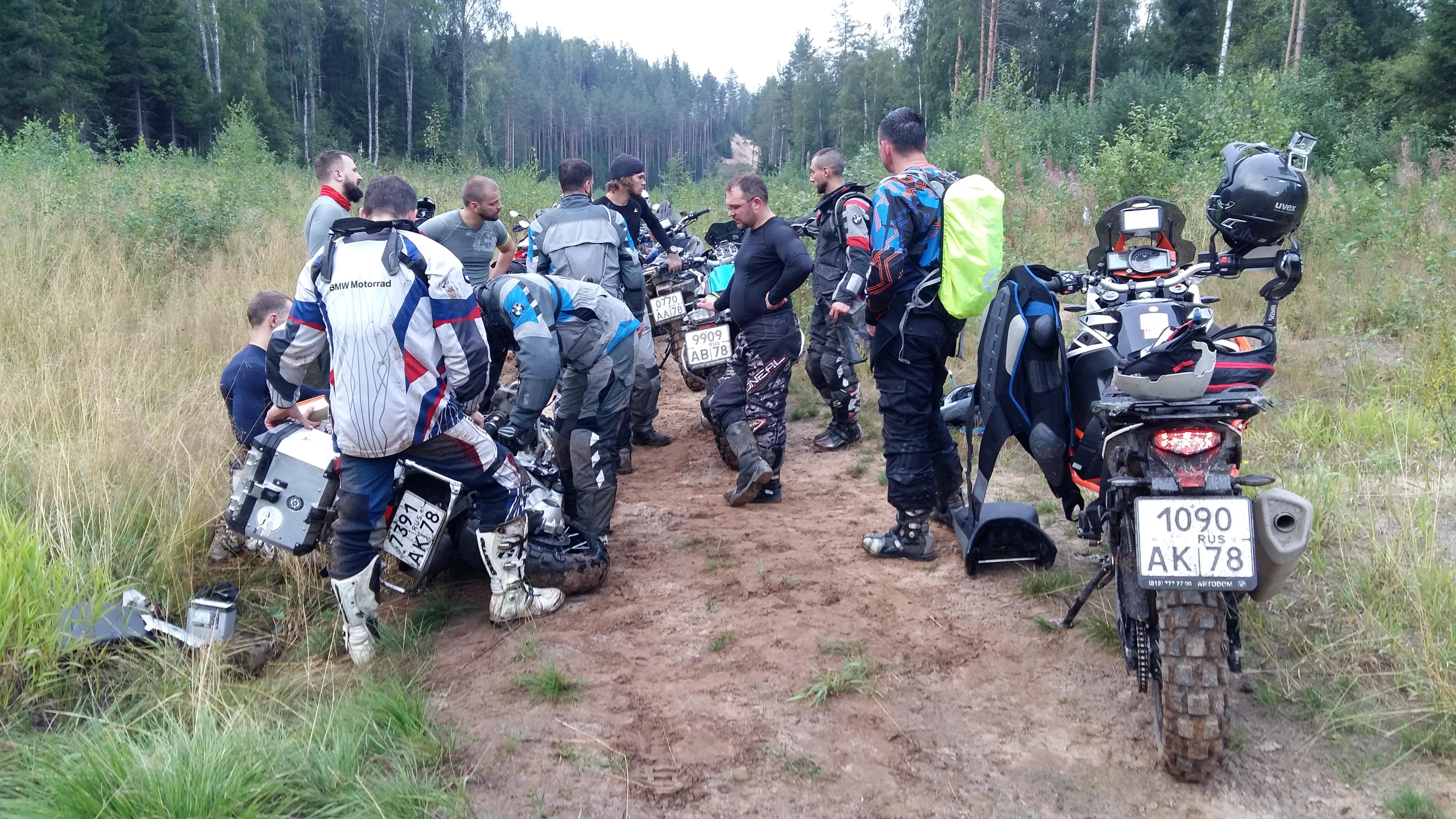

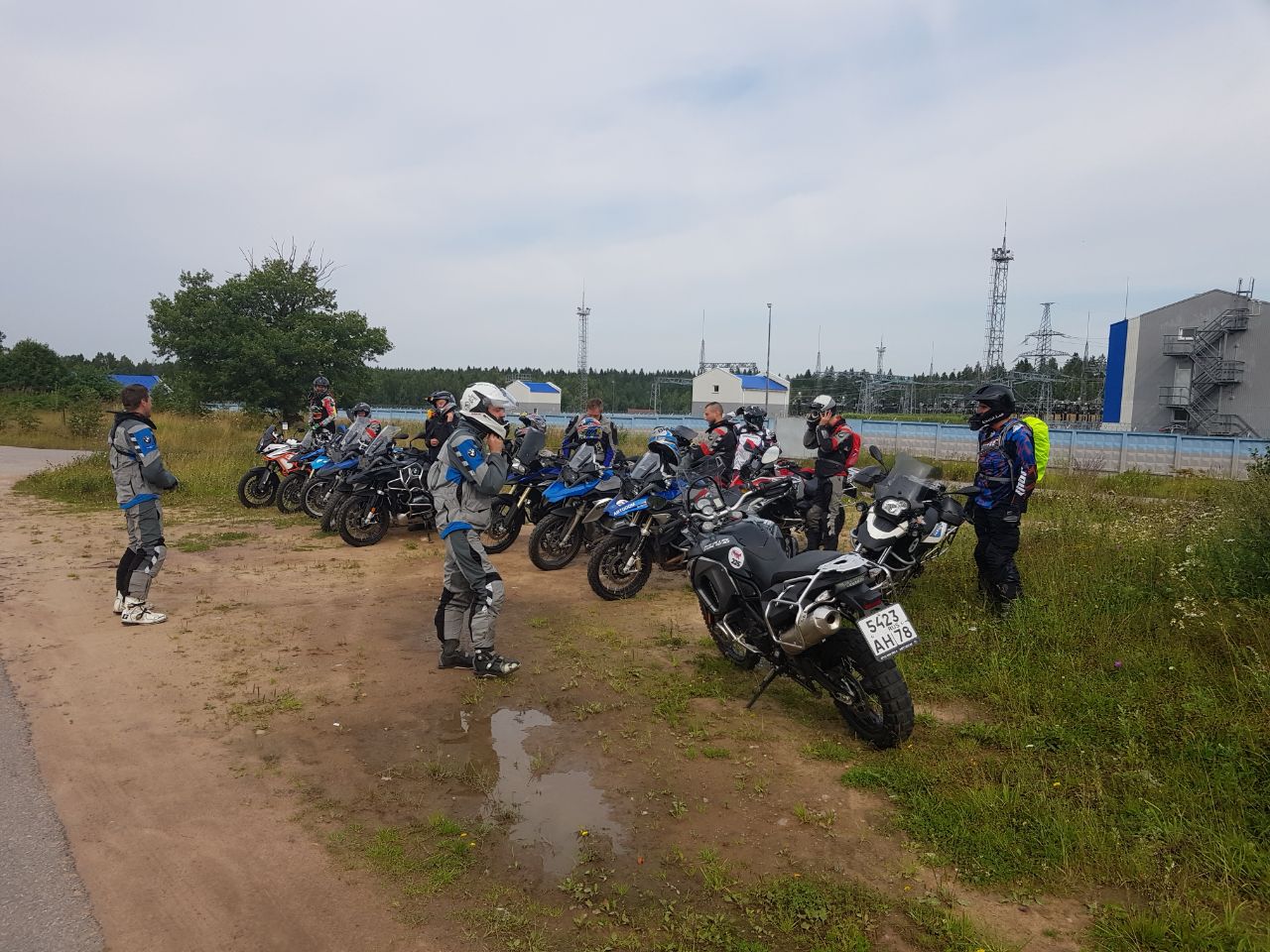

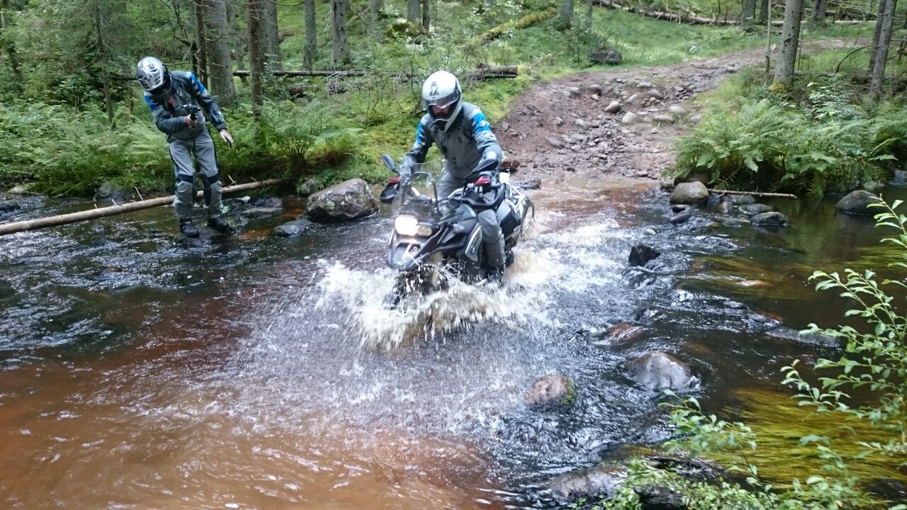

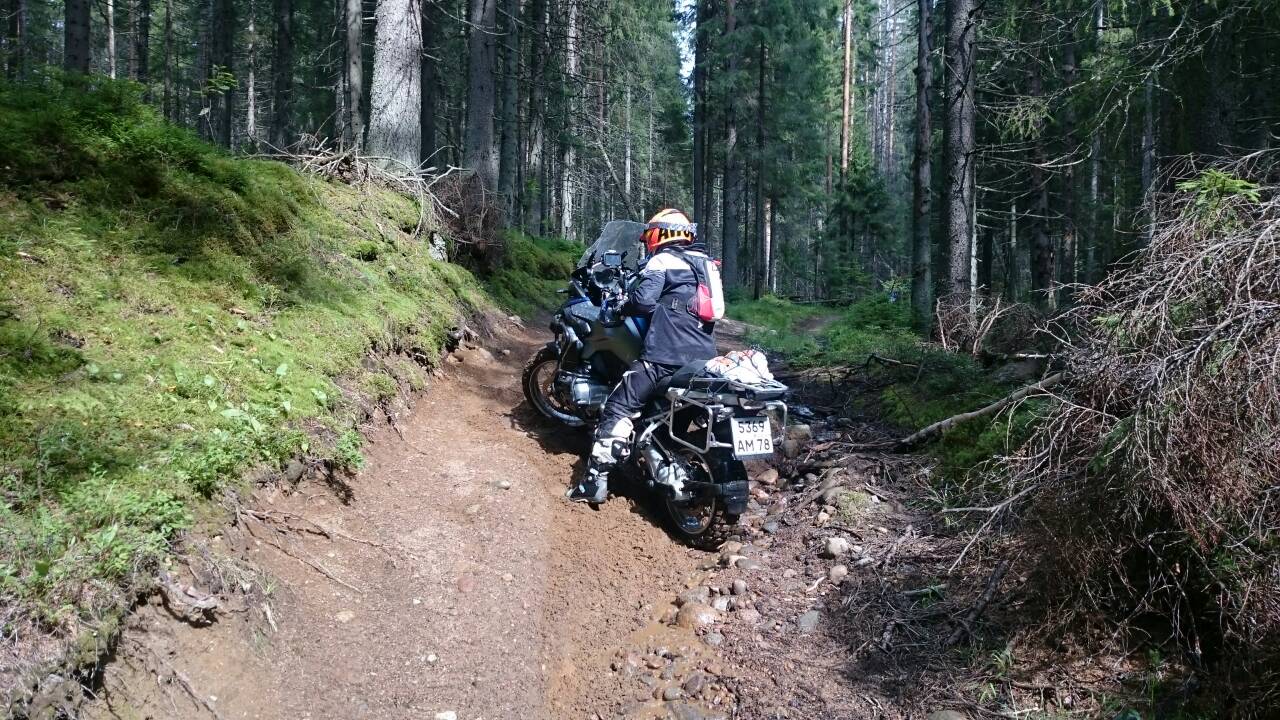

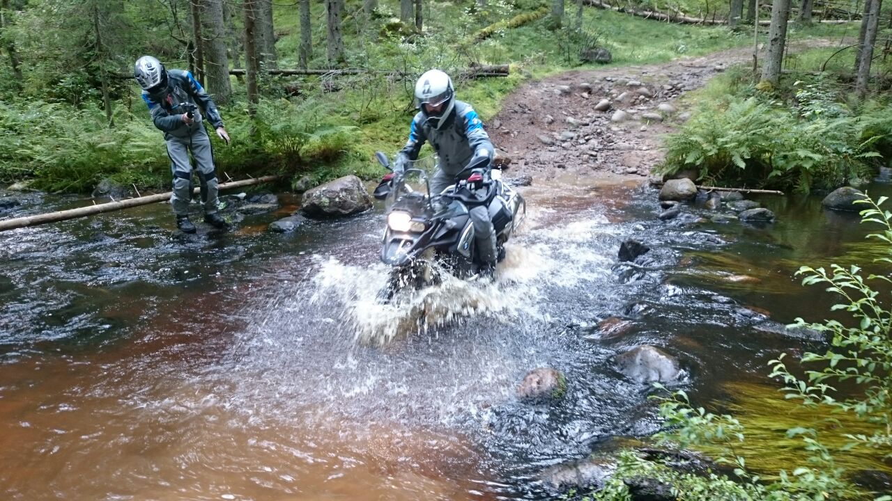

В субботу сделал для себя четыре основных вывода:
1. Я не умею ездить на своем мотоцикле в лесу(.
2. 1200-й LC в говнах - офигенен, а особенно тот, что в комплектации Ралли - с легким баком и подвесками от Адвенчера. В умелых руках он может способен на такое, что и 1090 КаТуМу не снилось. Причем он значительно превосходит и своего "воздушного" предшественника и мотору и по охлаждению и по сцеплению и по подвескам, а главное по расположению воздухозаборника, что очень немаловажно, когда на твоем пути появляются броды. Минус один - этот мот нельзя ронять и засаживать в песке). особенно в горку. Для того, чтобы его оттуда потом оттуда выковырнуть нужны усилия 4-х человек.
3. 1200-й очень надежный мот, ибо с нами во всех гряземесях катал мотоцикл 13-го года выпуска с пробегом 120+ т км! Из всех крупных деталей на нем заменили только пакет сцепления и то 3 т км назад, причем не по износу накладок, а только из-за того, что там разболталась одна из демпферных пружинок. И никаких ремонтов вилок и редукторов, а тем паче мотора! Кроме того, 1200-й оч хорошо защищаемый мот - я падал оч много раз и в песке и в камнях и пр без каких-либо последствий для мотоцикла. Один из участвующих в пробеге мотоциклов даже сумел поймать дерево на приличном ходу и отделался лишь потерей одной противотуманки.
4. На Ф800ГС мотор действительно слабоват. Надо ждать Ф900-го.

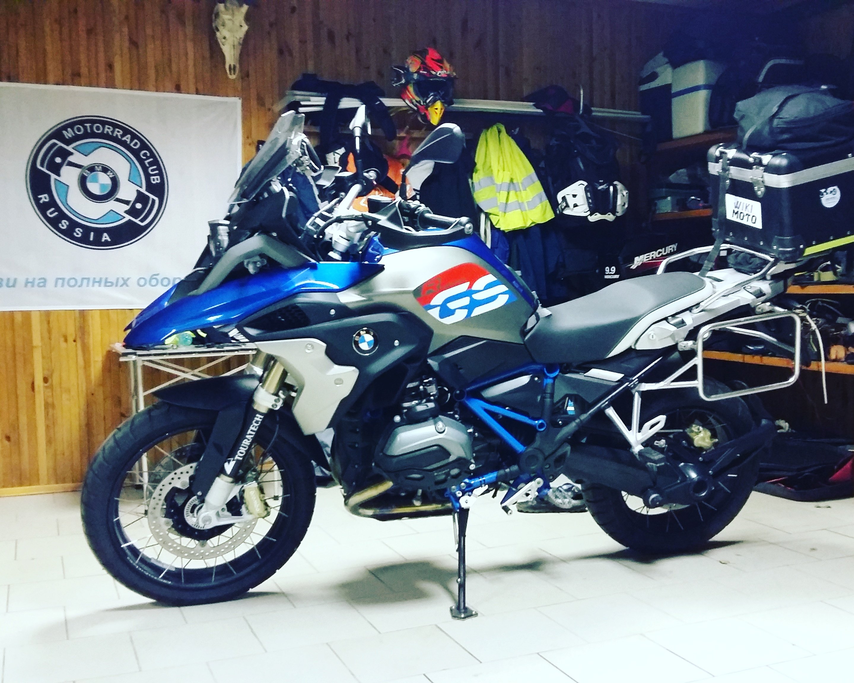

Кароч, не стал кроить и купил R1200GS RALLYE. Поздравляйте!)).
