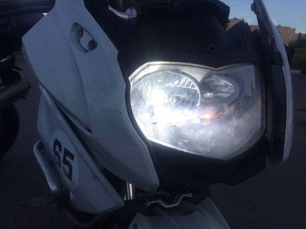

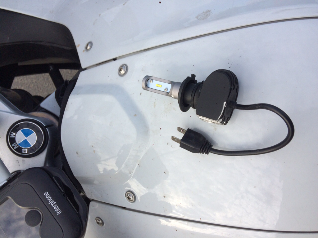

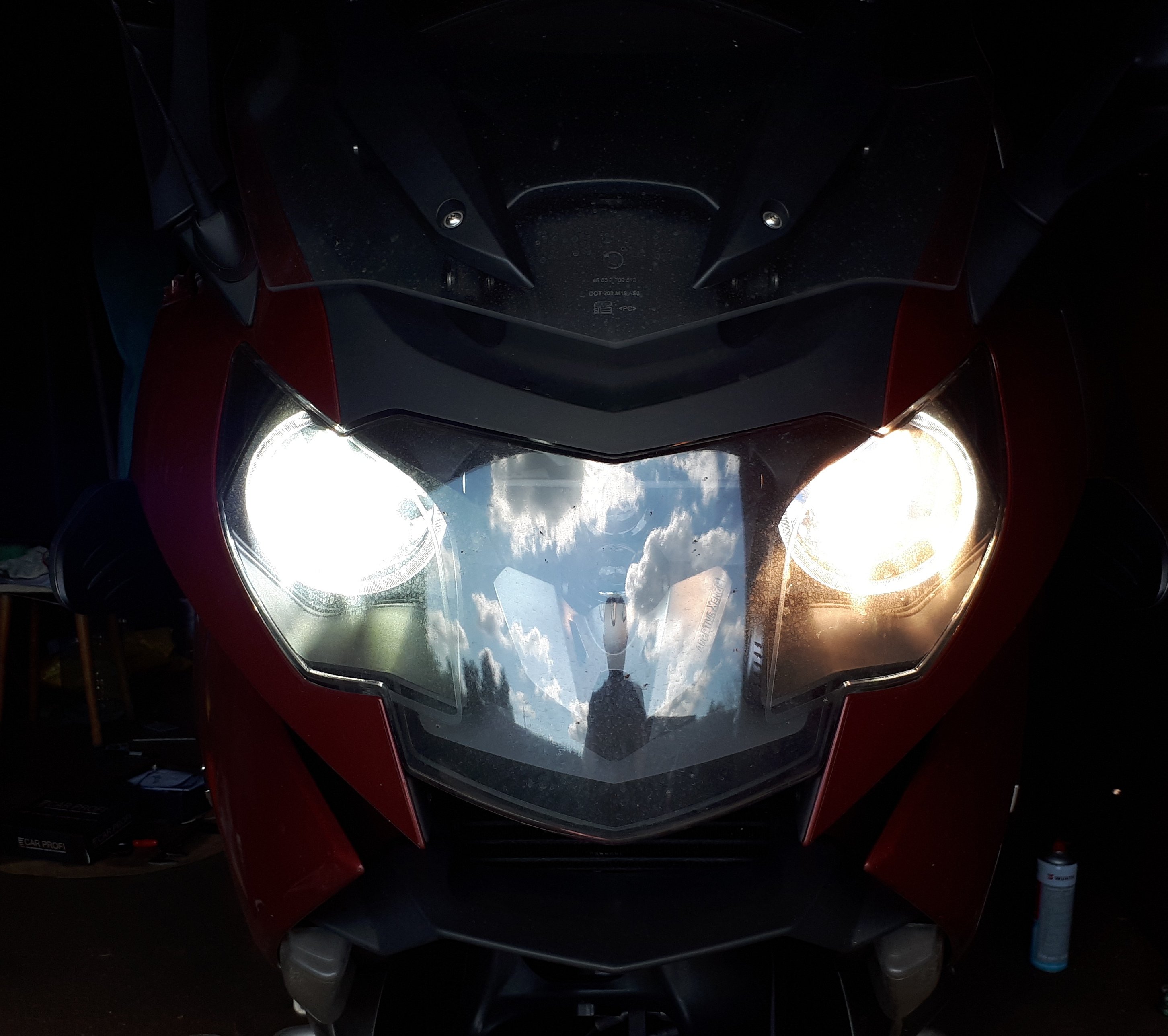

Вот как получилось. Есть момент по EzCANу. Светимость устанавливается с шагом 10%, в моем случае, при использовании 40 Вт фар, субъективно при 10%, она отнюдь не светит как 4 Ватная. На самом минимуме свет ярче чем у штатных черных дополнительных фонарей. Но все равно диммирование происходит и все работает как заявлено, ошибок не выскакивает. Радует выбор опций по стоп-сигналу и эффекту стробоскопа, да, это не легально, но я все равно включил.
Всегда езжу со штатным ближним + нижние фонари, сегодня выехал так сказать во все красе - лучше стали уступать, заметность на дороге возросла.
Фишка в том, что кроме изменения интенсивности, надо менять угол наклона источника света в зависимости от условий, вот тогда действительно все будет хорошо.

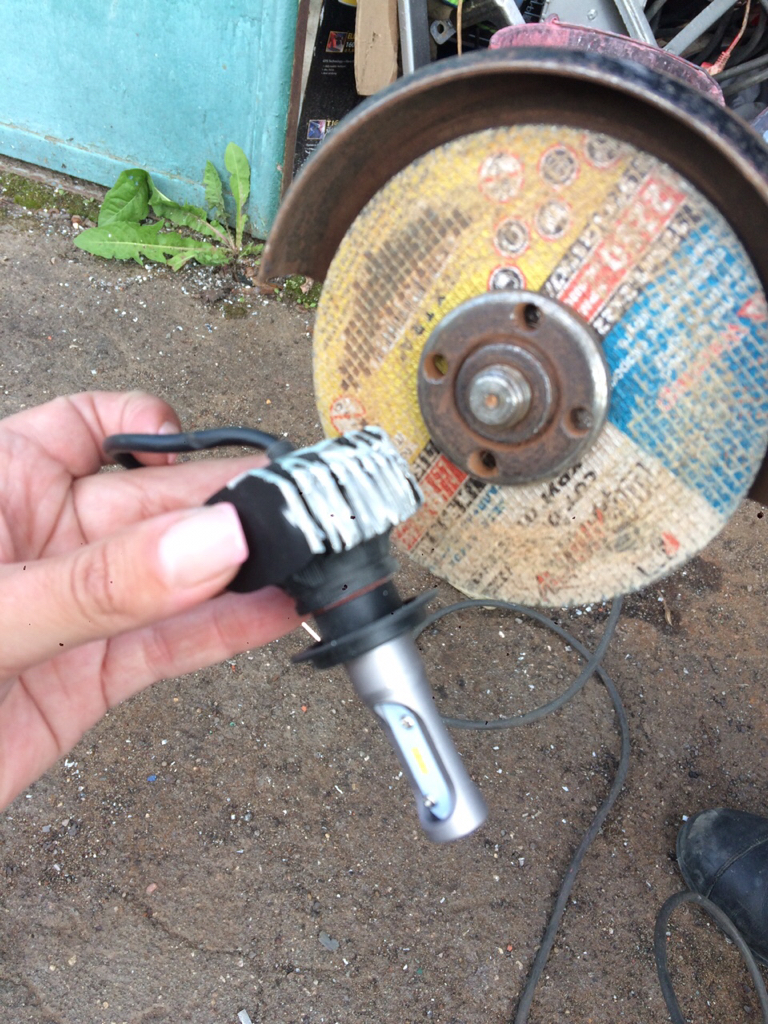

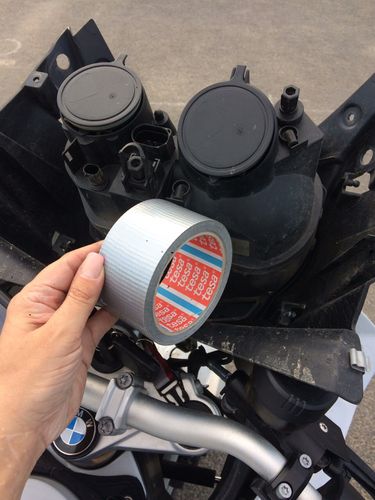

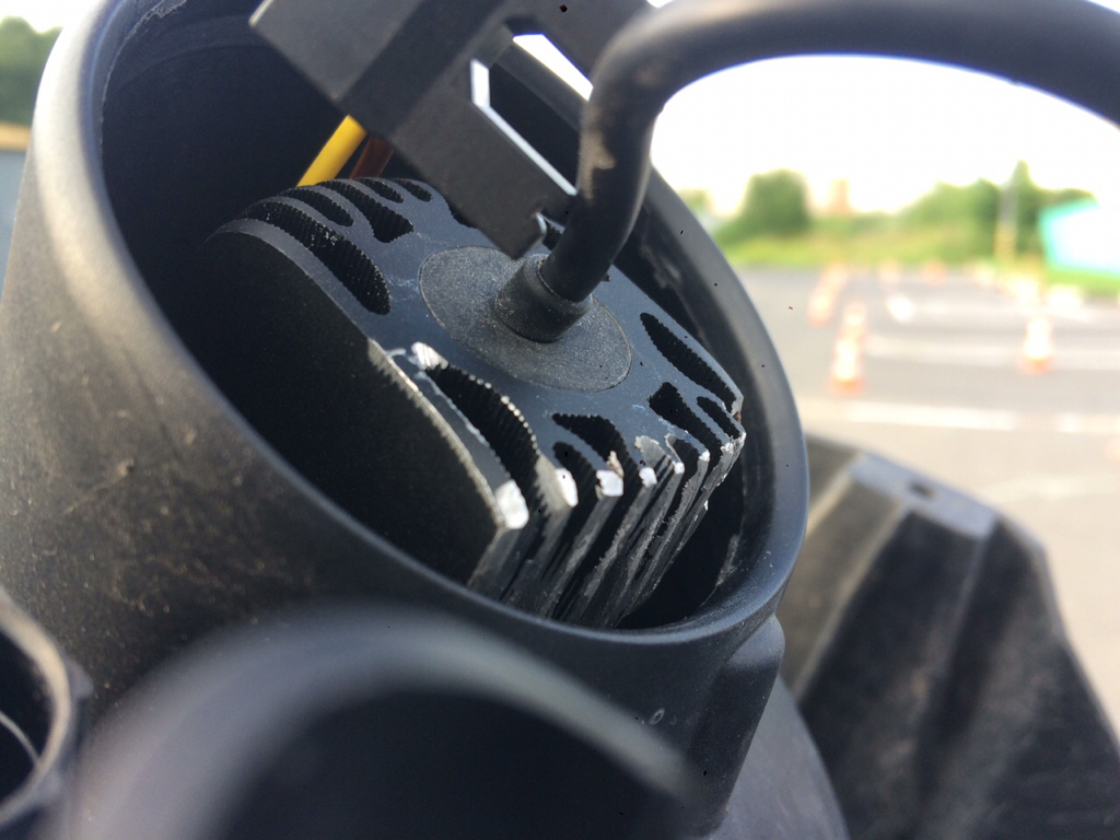

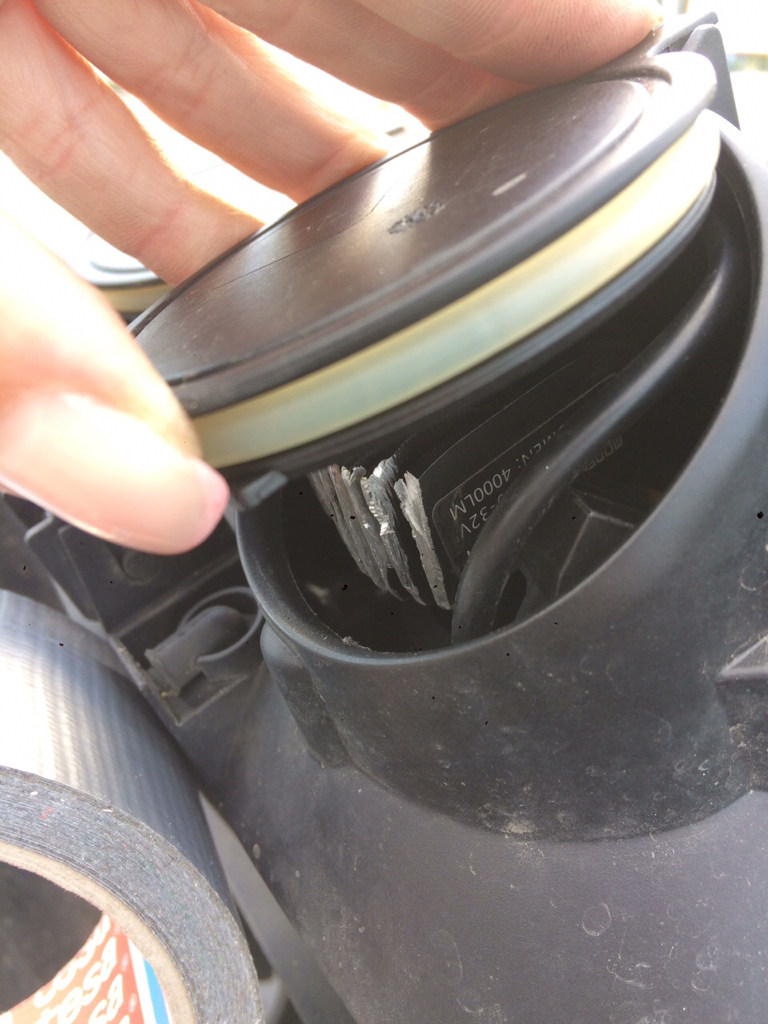

Из плохого. Ужасные радиопомехи, приемник шипит-хрипит. Пока не понял что является источником фонари или блок управления.
Помехи возникают от излучения которое возникает при преобразовании напряжения.
В данном случае - это драйвер диодов. Где он стоит только надо выяснить - в фаре или внешний. Если внешний можно поиграться расположением и оборачиванием фольгой в много слоёв с прикручиванием к хорошей массе. Если внутри фары - придётся или отказываться от фар или перестать слушать радио...
