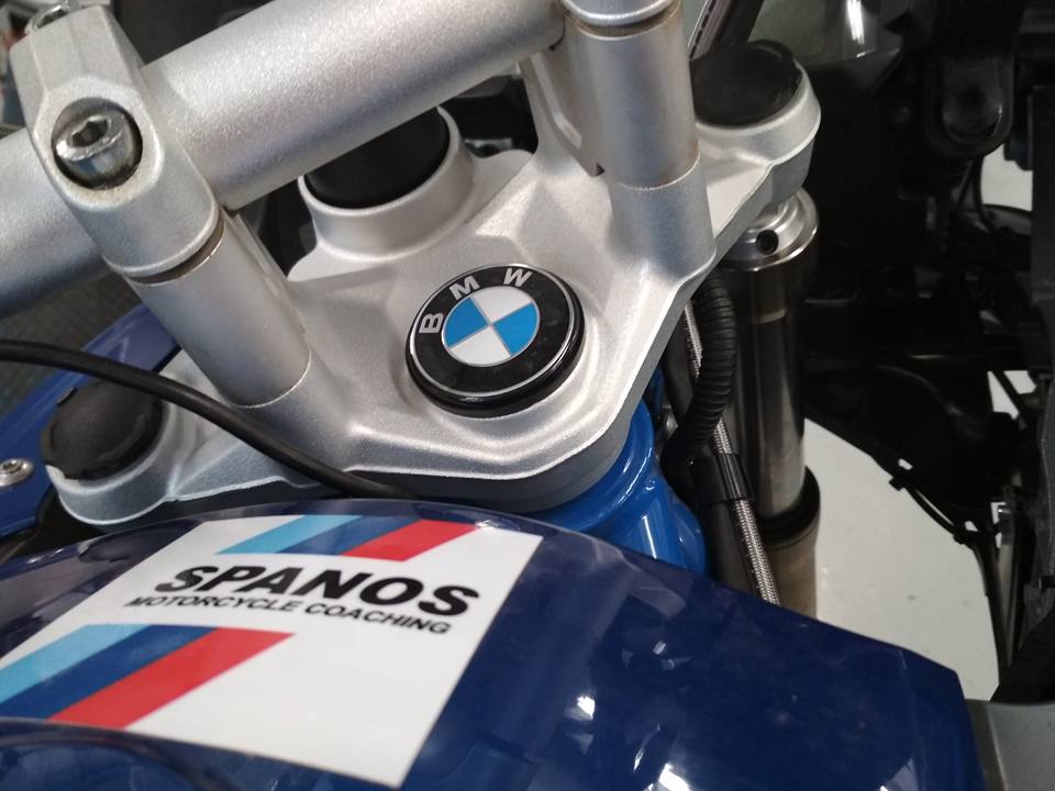

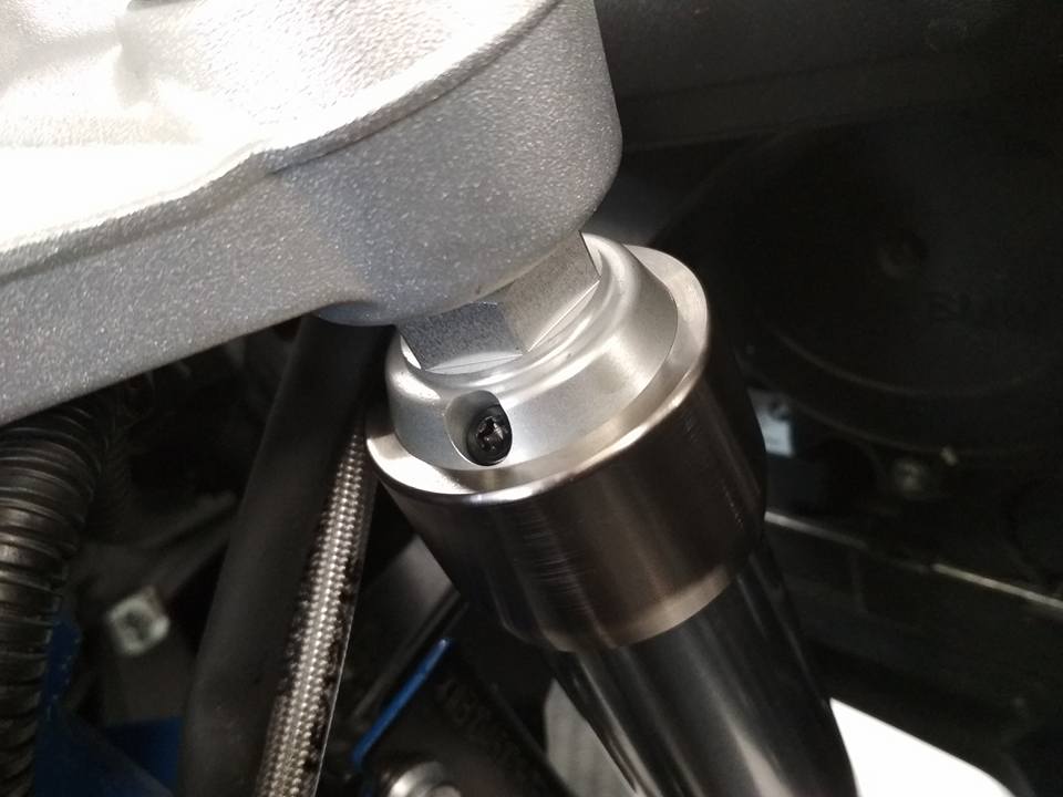

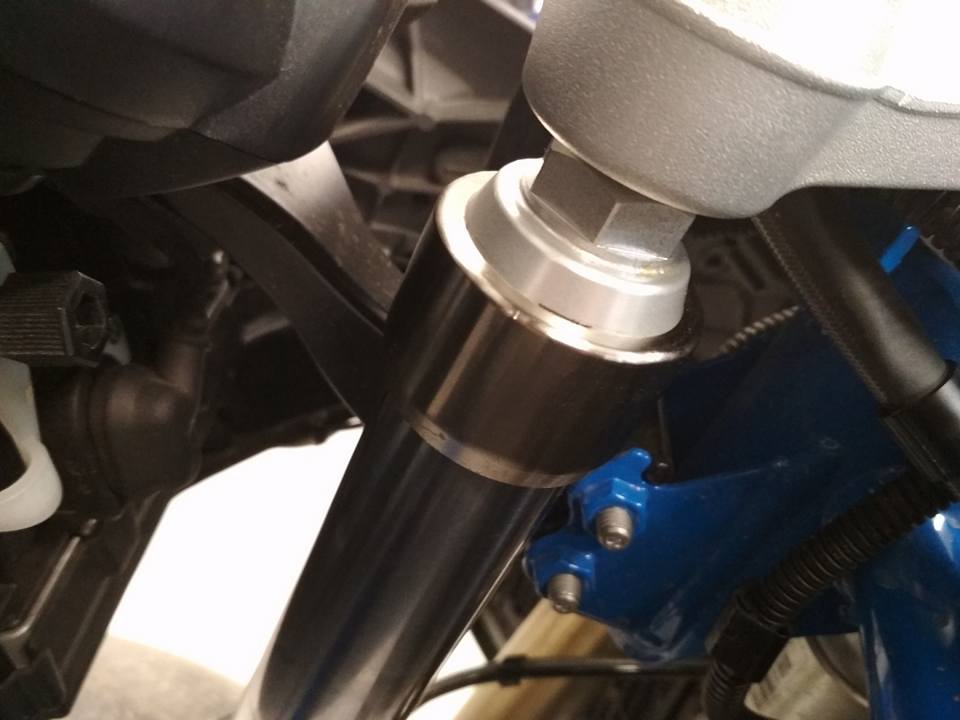

Эти металлические кольца теперь устанавливаются всех BMW R1200GS и GSA 2013-2017, как часть глобальной технической директивы, недавно изданной BMW Motorrad.
Это 20-минутная работа, которая сводит на нет возникновение трещин или отрыва, в экстремальных условиях вождения или при сильном вертикальном воздействие.
Свяжитесь с вашим инженером BMW, чтобы продолжить процедуру, а затем продолжить выполнение технической директивы - кампании. Это абсолютно бесплатно и относится исключительно к BMW R1200gs (2013-2017).
Инфа от наших греческих товарищей.
