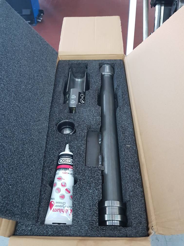

Сегодня заезжал в рольф на 15-го года с пробегом 40000. Щуп 0,3 влазит. Будут менять вместе с трубами. Через 7-10 дней обещают , что все приедет (и деталюги и приспособа). Приехал домой сам замерил на 2017-го года с пробегом 18000 - 0,15. Вариант 2.
Независимость говорит, что приспособа на этой неделе приедет.

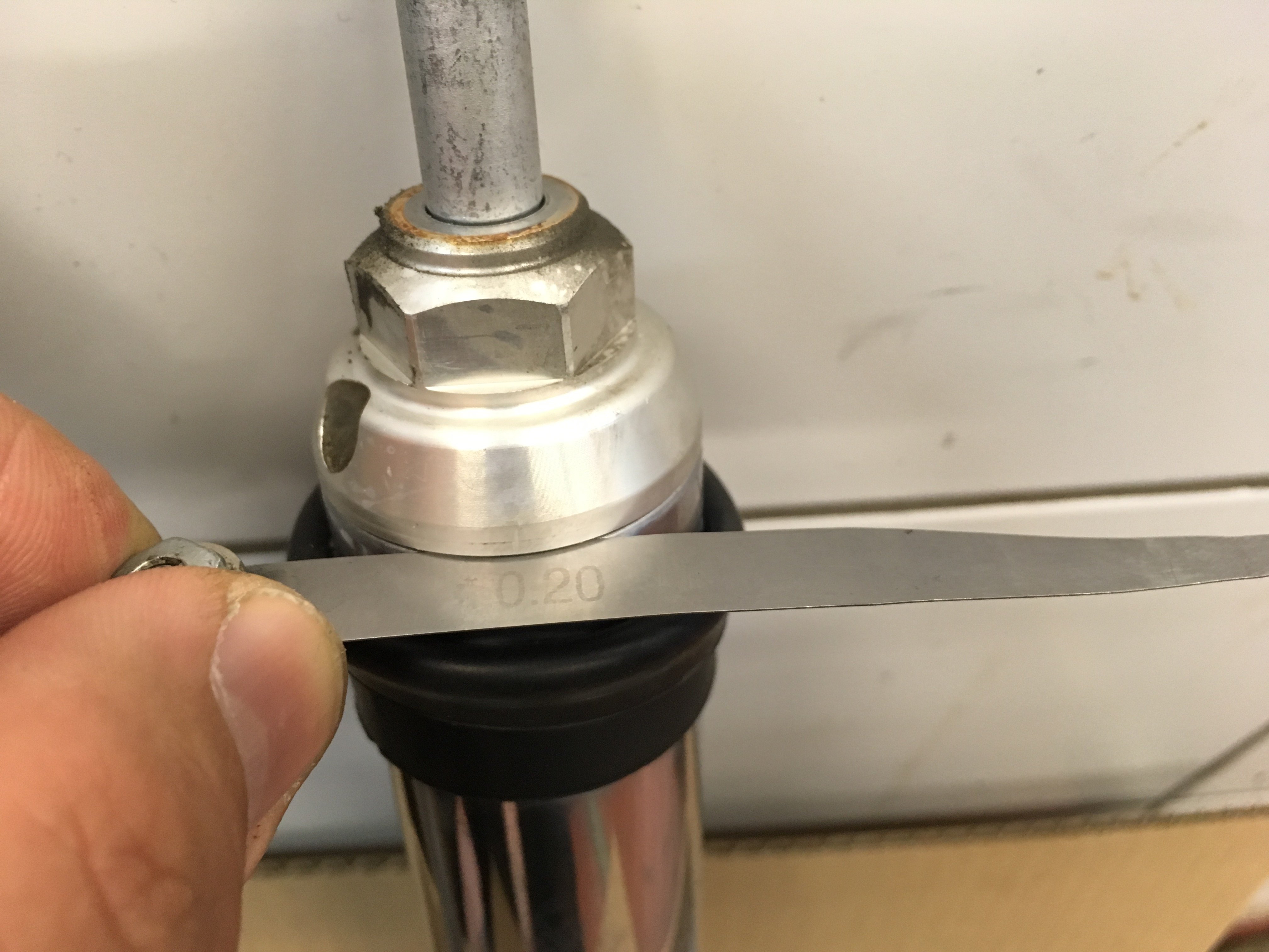

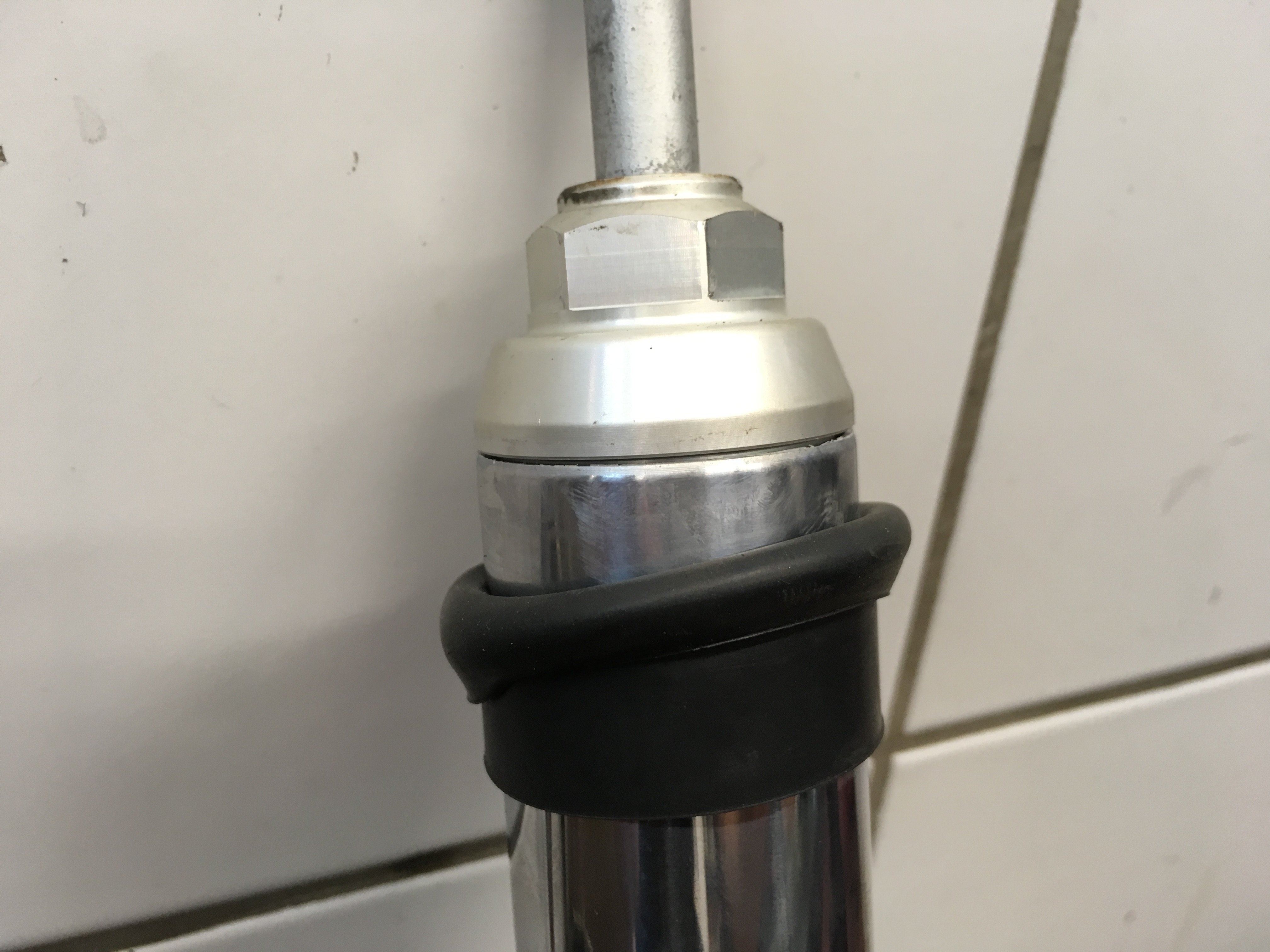

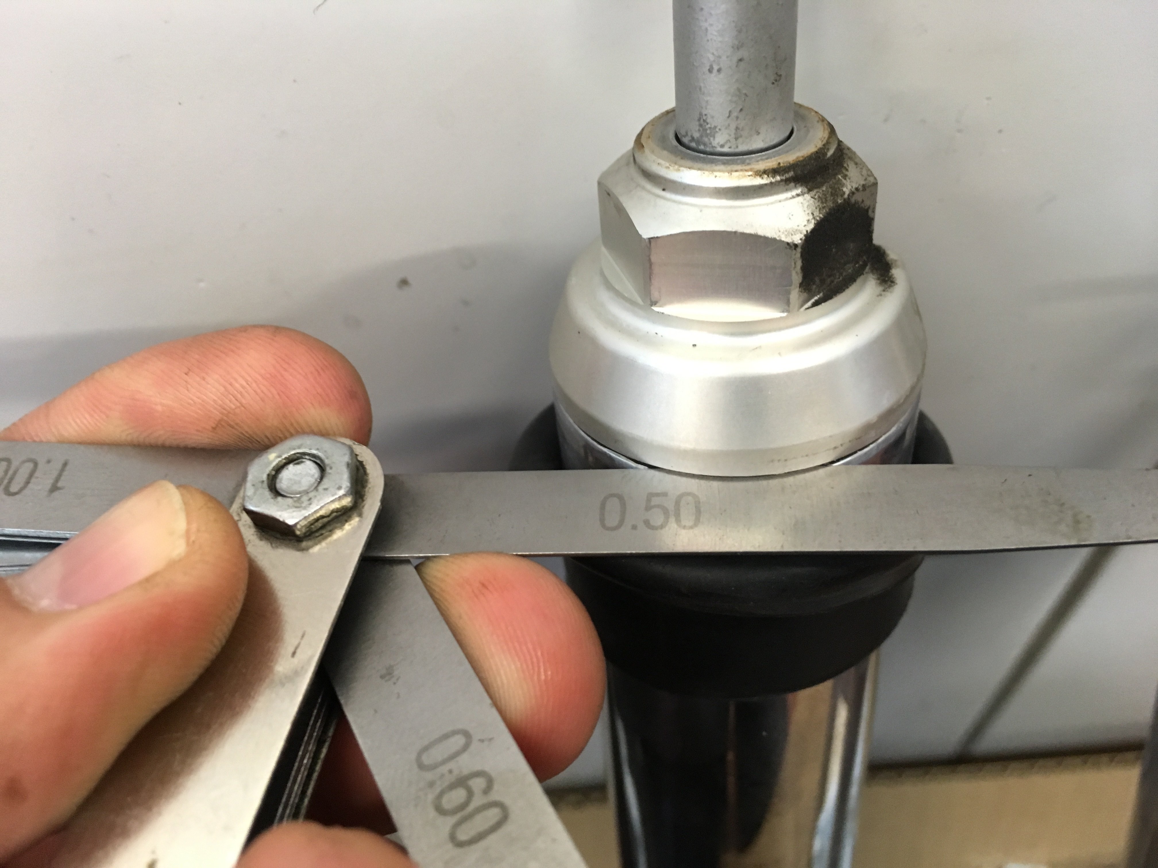

Итак отчитываюсь))) Сегодня при проведении очередного ТО (50 000), мне было предложено пройти сервисную компанию. Ну как предложено)) Была предоставлена бумага для подписи, что мотоцикл будет осмотрен. Бумагу подписал)) Дальше при посещении самой ремзоны было сказано, что зазор большой и трубы будут менять. Попросил щуп и сделал фото. IMG_4873.JPG
Одно перо 0,2
Второе 0,5.
Оба пера заменили целиком на новые.
Вся процедура займёт не более получаса думаю. Если будут опрессовывать, то больше скорее всего.
До замены, без щупа всё выглядело на глаз более-менее нормально
Оказалось, что не совсем)

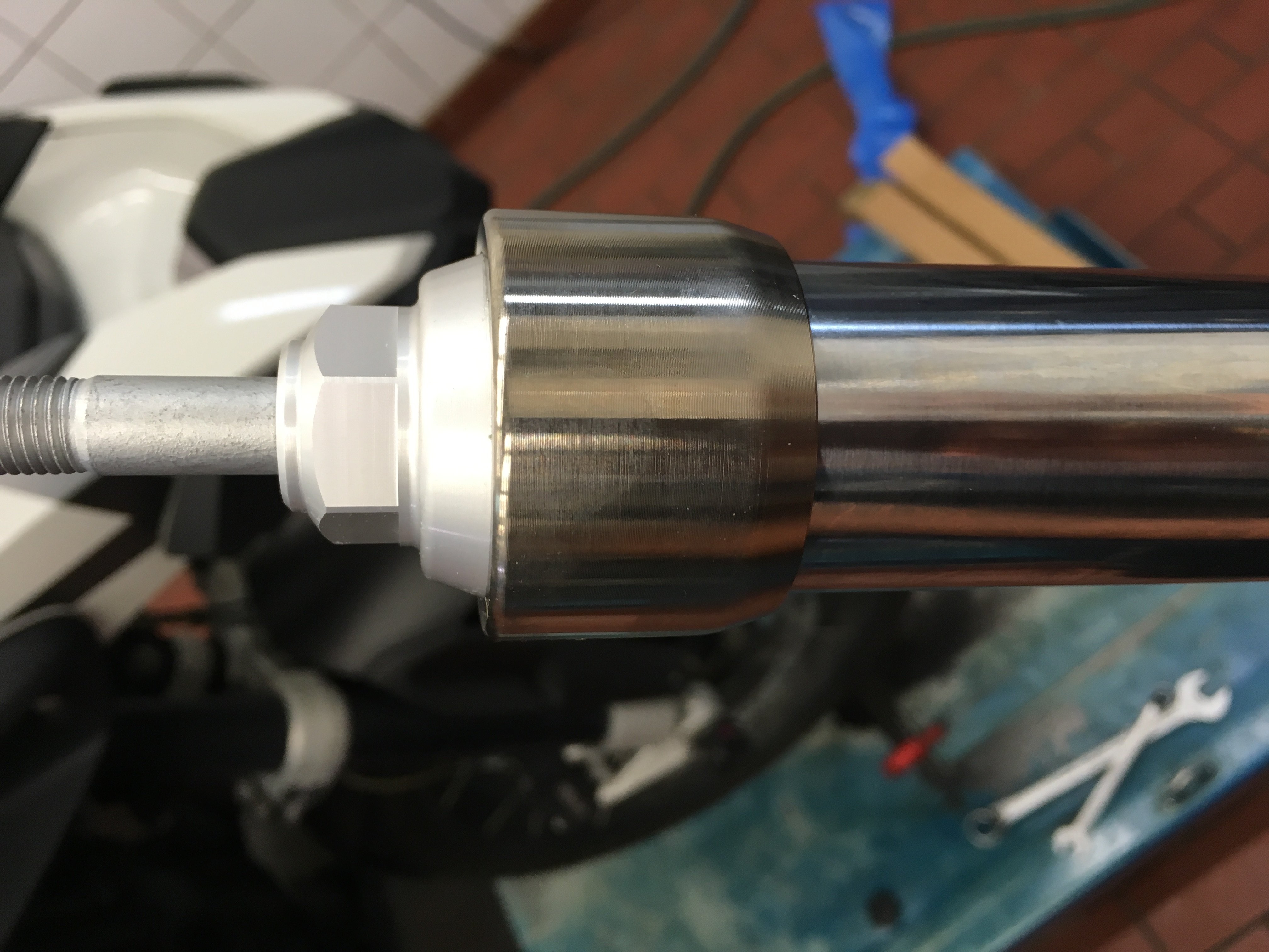

Вчера удивительно быстро мне заменили ломы с уже напресованными кольцами. Час и готово. Выглядит не колхозно :smile:

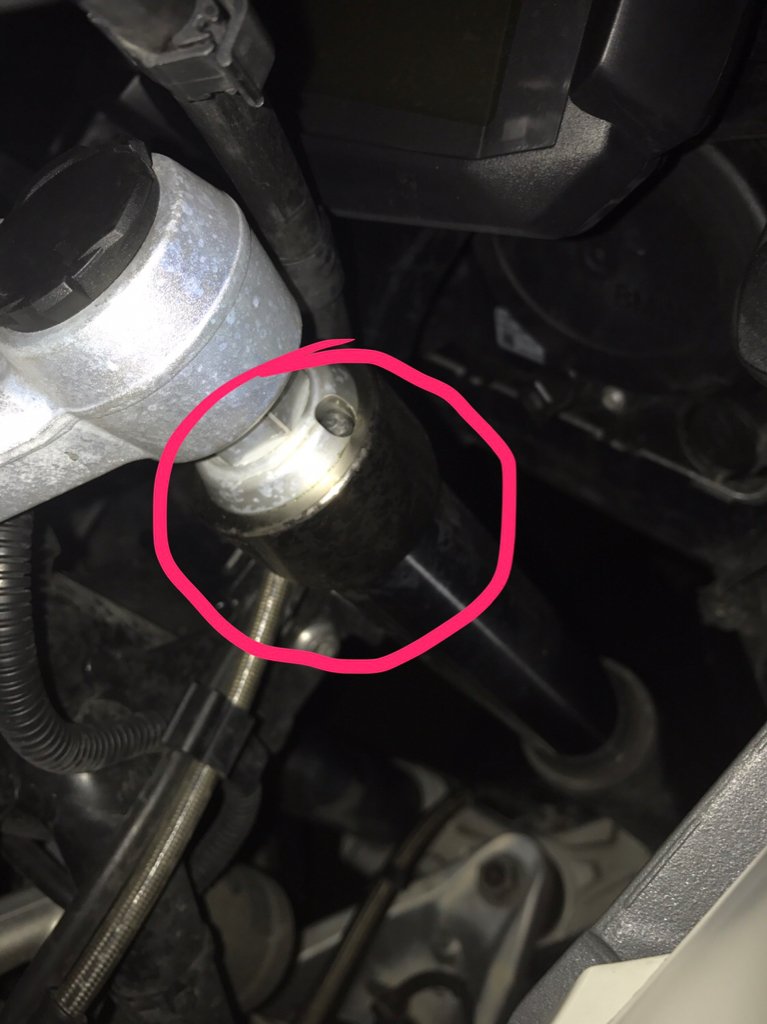

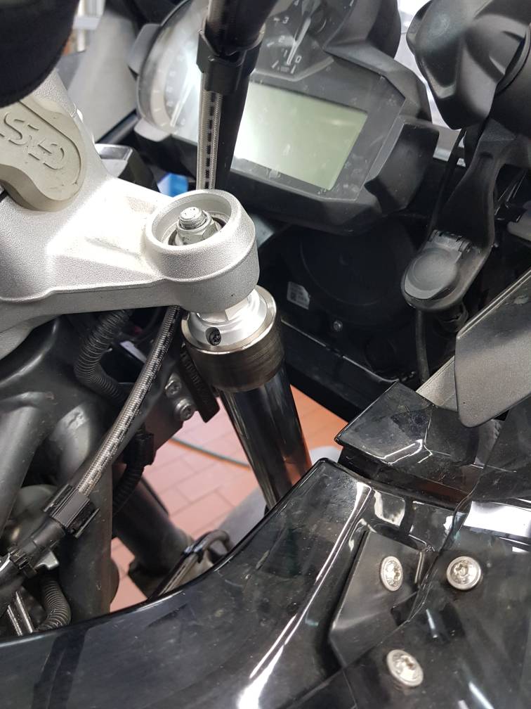

В общем что хочу сказать друзья, последовав совету, решил проверить затяжку, динамоключа нет под рукой, но ключом раздвижным из родного набора, подтянулось достаточно прилично!!! Не могу сказать, что было откручено, но не затянуто, точно! Так, что всем рекомендую...
можт отсюда когда меняют перья и появляется вся эта собранность у мота ибо протягивается все получше...
Речь идёт об этом...

Кому не очевидно. Нижняя траверса первой принимает удар от подвески и гасит его. При этом разбалтывается. И удары начинают доходить до верхней траверсы. В олдскульной схеме-"обжимке" оно бы и хусим. Рано или поздно, в зависимости от раздолбайства, мы видим, что перо вылезает из траверс ВВЕРХ. Подтягиваем и выставляем всё взад. В данной же схеме идет разрушение выпрессовки и перо ухает ВНИЗ, теряется рулевое управление.
