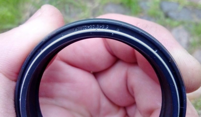

Спасибо конечно, если бы вопрос стоял - "как думаете стоит менять только сальники и масло или пыльники тоже?" ))))) Я спросил совершенного про другое- есть ли у кого размеры сальников? 45-58-11, я правильно понимаю?
на мотах F800GS с 13 года устанавливаются вилки WP с 43 ногами, до 13 года стоят Marzocchi с 45 ногами!!
на вилки WP комплект сальников, пыльников и башингов - 31 42 8 534 232
на вилки Marzocchi - каждая позиция под своим номером:
http://advrider.com/index.php?threads/fork-seal-replacement.811576/
если у тебя мот 12 года и OB02, то вилка у тебя скорее всего WP с 43 ногами и 45-58-11 сальники не подойдут. -
размер сальника на WP - 43x52.9x9.2

Кстати, никто не знает комплект уплотнителей 31428534232 для вилки WP, что в него входит? Комплект для одного пера?
Спасибо
